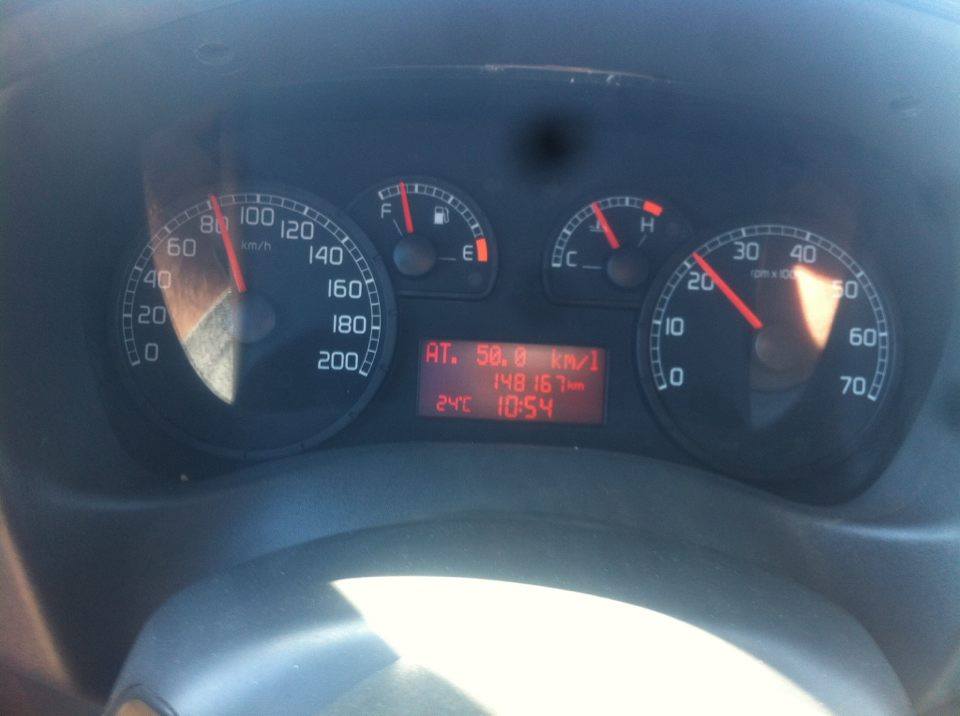

yokuş aşşağı inerken gaza basmadığım halde 5 viteste bu anlık tüketim neden bu kadar fazla gösteriyor
2012 model d2 kasa

Senin yol bilgisayarının ayarı bozulmuş başka birimde gösteriyor

Ayarlardan düzeltebilirsin

Km/lt biriminde duruyor, yani 1 lt ile 50 km gidebilir demek oluyor (gaza basmadan)... Menüden 100/lt olarak ayarlayın.

teşekkür ederim allah razı olsun verdğiğniz bilgi için
