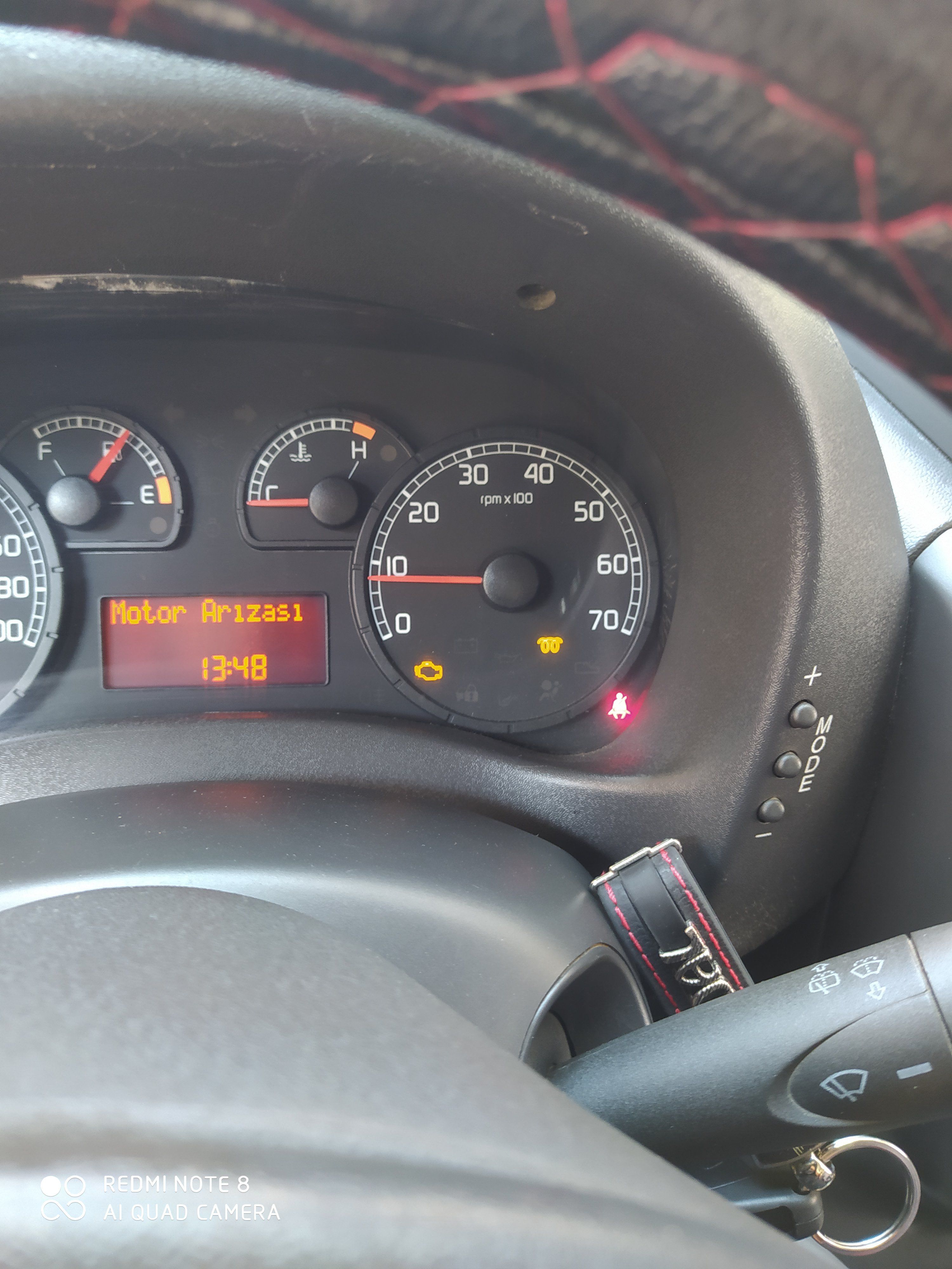

    1 MB · Okunma: 33
10.866
Yakıt bölümü olması lazım hocam.
