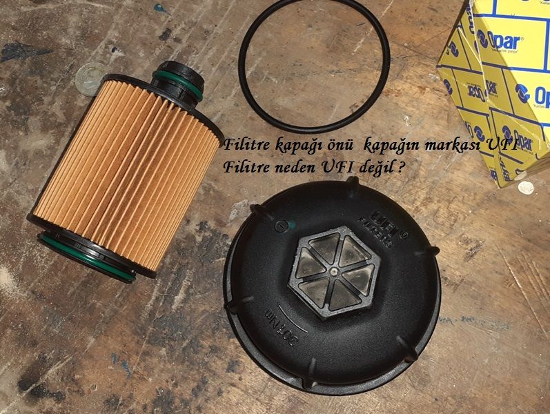

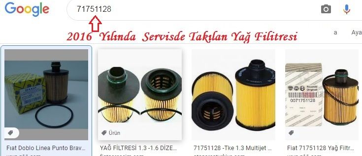

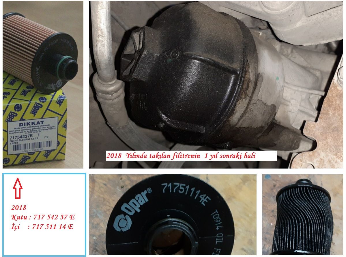

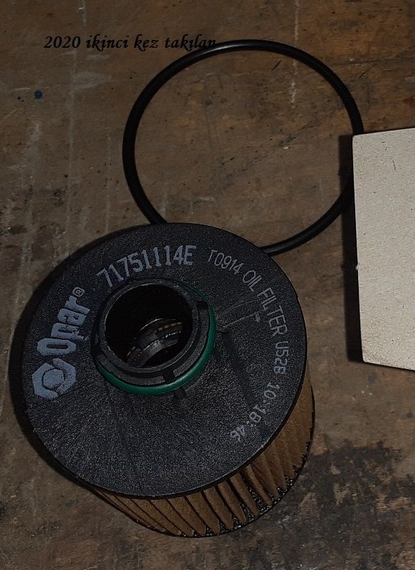

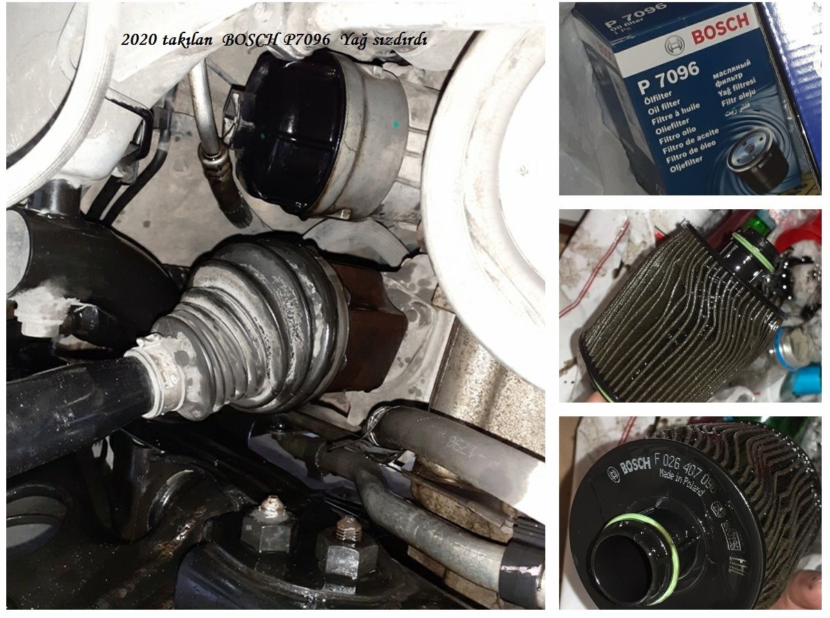

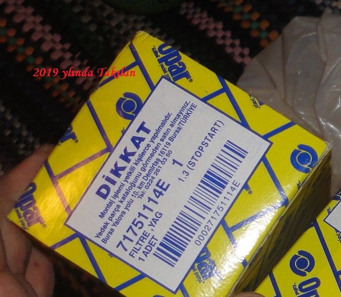

Bizim aracımız 2014 model 1.6 doblo Multi jet , Euro 5
2016 Yılında Yetkili serviste yağ değişimi yapıldı. Takılan Yağ Filitresinin kodu : 717 511 28
2017 Yılı Ustaya verdik ne takıldığını bilmiyorum.
2018 Yılı Takılan Yağ Filitresinin kodu : 717 542 37 E ( Kutunun üzerinde yazan bu içinden çıkan bu 717 511 14 E bu da bir garip ve yağ sızdırmaya başlamış.)
2019 Yılı Takılan yağ filitresinin kodu : 717 511 14 E
2020 Yılı BOSCH P 7096 Yağ Sızdırdığı için söktük . Tekrar 717 511 14 E taktık .
1-Bu motorun yağ filitresinin numarası nedir ?
2-Birde bizim yağ filitre kapağının içi boş int gördüklerimin filitreyi takılan bir soket var. Bizde niye yok ?
3-Bu filitreler sanki uzun gibi niye eziliyor . Bu durum normal mi ?
Bu normal mi?

Hocam bu postu yeni gördüm ben bosch p7096 kullanıyorum sıkıntı çıkarmadı hiç ezilme büzülmede olmadı.
sizde nasıl ezilmiş anlayamadım benimde 1.6 multijet 105 beygirlik 198A3000 motor.
