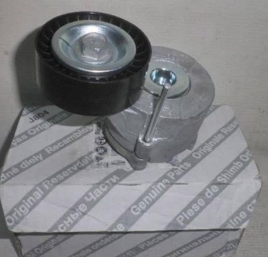

1.3 mjet euro5 (doblo,fiorino,linea gibi)gates marka kayış gergi bilyası gates ürün kodu T39281
Gergi yayı bozulduğundan çok ses yapıyordu bende değiştirmek durumunda kaldım
