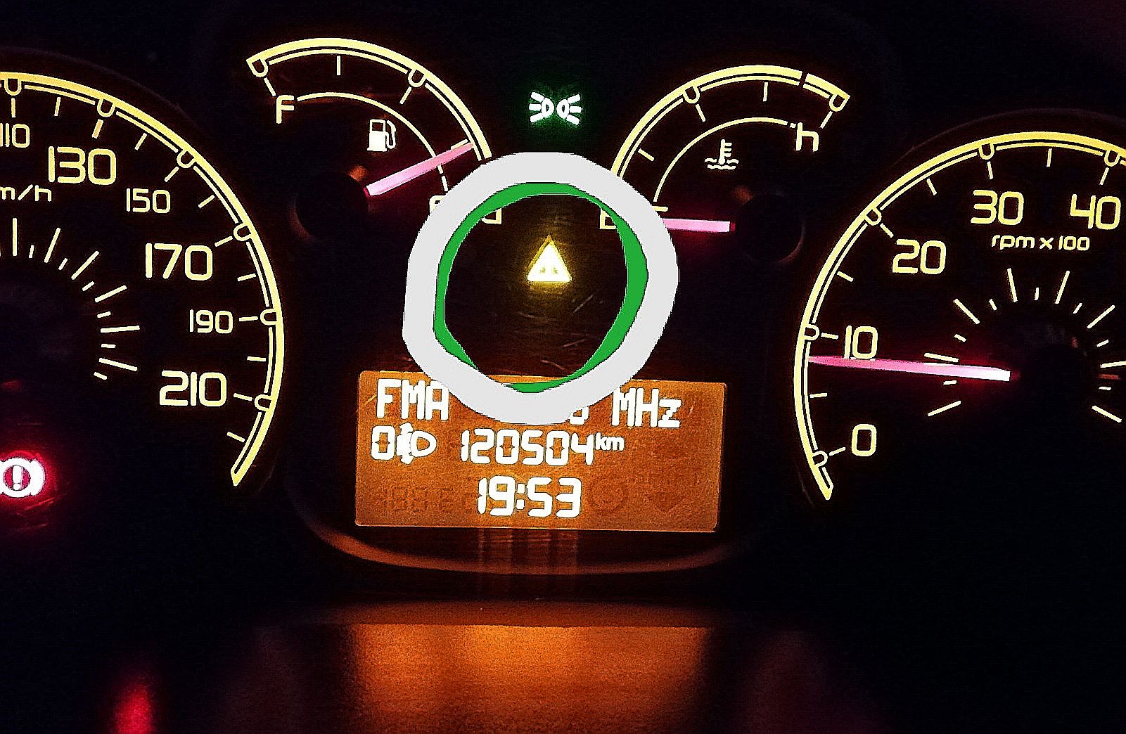

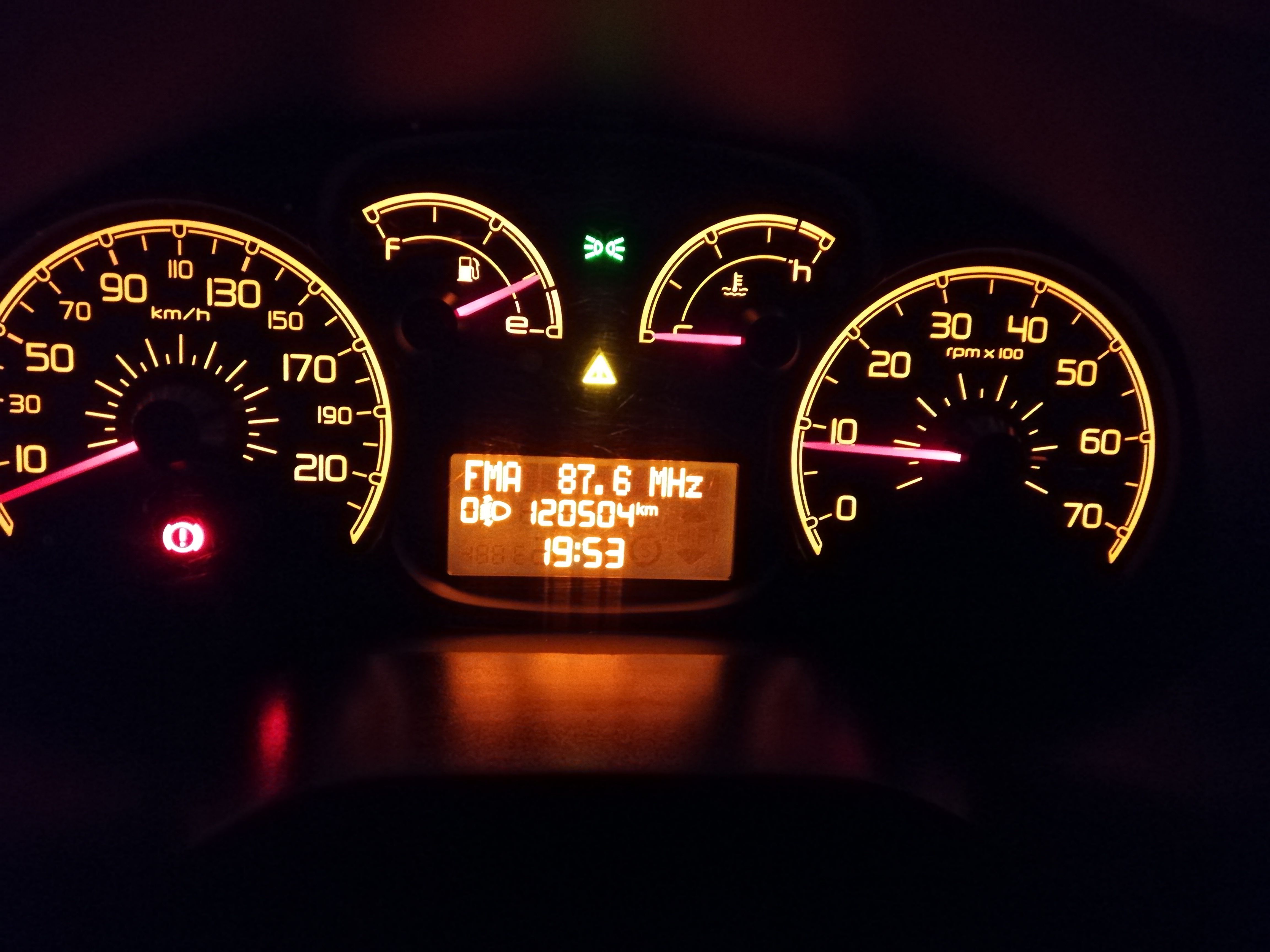

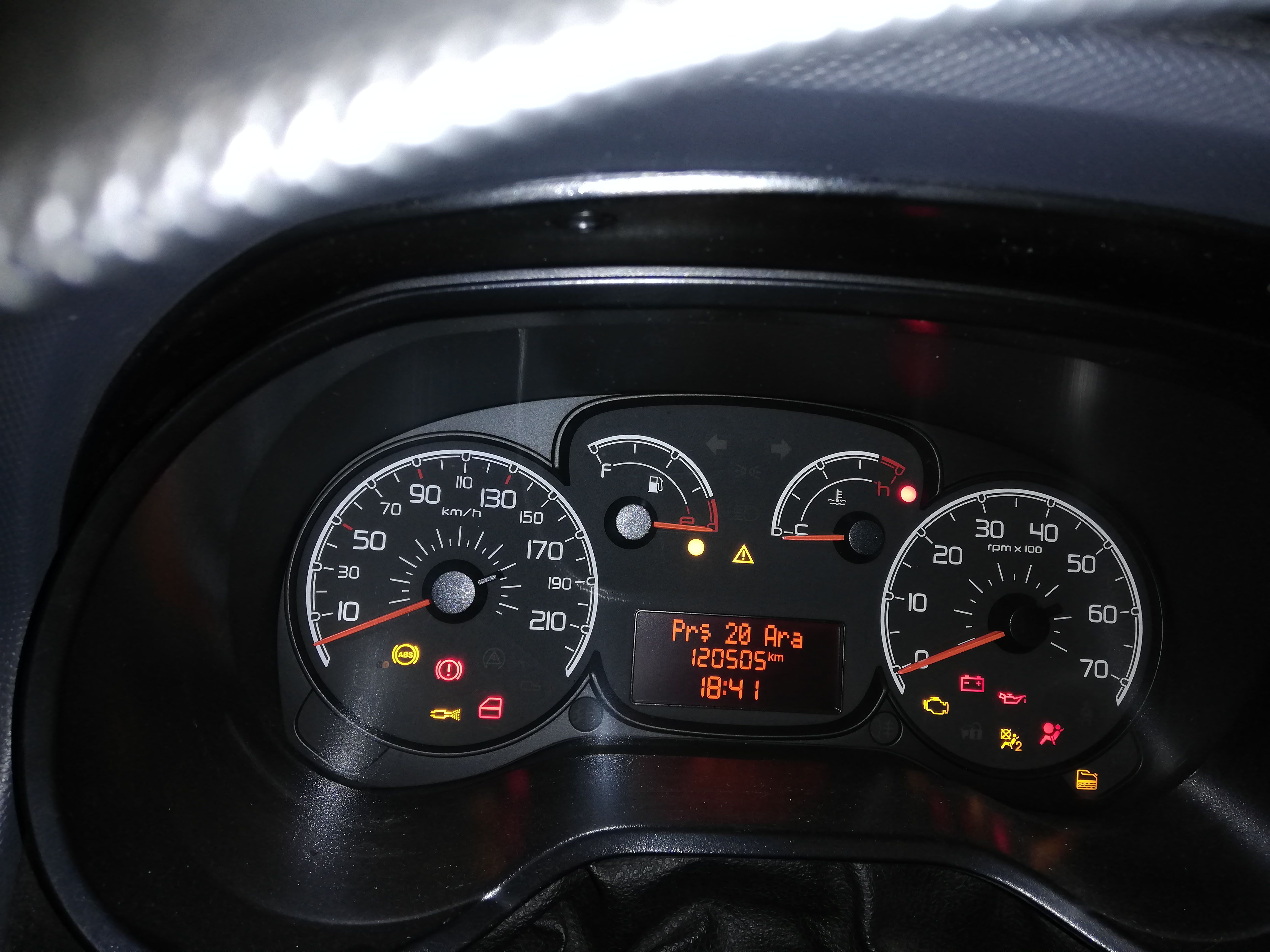

Selamlar teamdoblo ailesi size bir sorum olacak arabayi çalıştırırken sarı renkte üçgen içerisinde ünlem işareti geliyor bazen sönüyor ama bazende sönmüyor dün yolda giderken de yanıyordu simdi tekrar baktim diger ışıklar gibi ilk yaniyor sonra sönüyor bu bir arizamidir? aydinlatirsaniz sevinirim

İlk çalıştırdığında display de bir alarm alıyormusun?
Bence önce buna dikkat et , bir sorun varsa yazıyordur sonra da ünlem kalıyordur.

Genelde lamba arızalarında yanıyor.plakalıkları falan kontrol edebilirsiniz.

Park sensorundende olabilir

Plakalarda falanda bir hata sorun bulamadim her yeride kontrol ettim internette biraz baktım motor arizasi falan yaziyor büyük bi sorun acar diye korktum :)

Lamba arızası nedeniyle yanar. Herhangi bir lambada sorun olabilir veya benim aracımda olduğu gibi bagaja takılan led lambaların elektriğini arka stop lardan alırsanız öylede yanar.

Bizde plakalık lambası bozuktu ondan yanmıştı

O küçük sıkıntılarda yapar büyük bir şey yok inşaallah.
