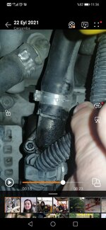

Merhaba arkadaşlar turbo hortumu yağ kaçağı var bi Tamirçi arkadaşa gösterdim bişey olmaz bi ara uğra temizledim dedi sizce sorun olurmu ne yapmalıyım teşekkürler

Merhabalar, contasından kaçırıyor gibi. Geç kalmadan baktırın bence önemli bu. Bir süre sonra turbo yağı emmeye başlamasın..
Terleme var eski araçlarda hortumlarda oringler özelliğini kaybettiği için yağ terlemesi olur.Akitma ,damlatma olmasın balata spreyiyle temizlenebilir
