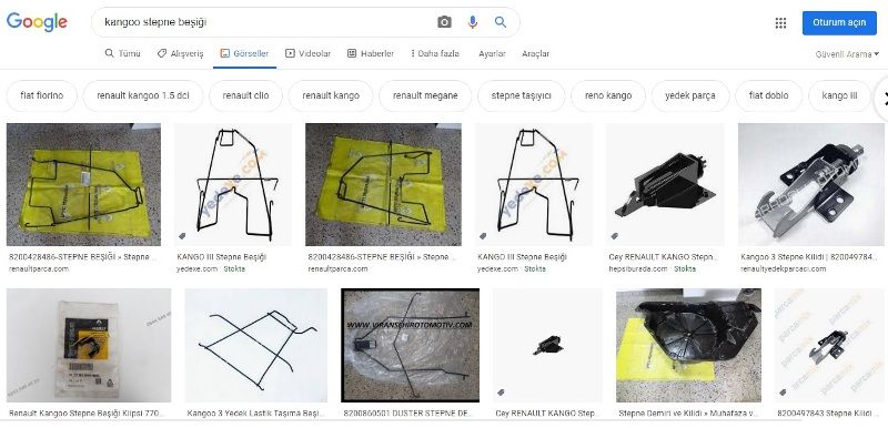

S.a '' başka araçların stepne taşıyıcısından taksak uyarmı bilğisi olan varmı tşk ederim '' Şahsım adına hiçbir bilgim yok. Şöyle bir int baktım uğraşsan sanki kangonunki basit ve olur gibi.
