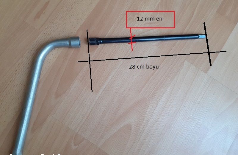

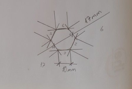

Usta senin araç anladığım kadarıyla 2011 2012 bu modellerin stepne çubukları borudan yapılmış sökmeye çalışırken Yalama oluyor 2013 ve sonrası dolu malzemeden yapılmış 35 tl ila 70 tl civarında değişen tutrabildiğine satış fiyatı var. Sen yaparım dersen çap 12 beşgen 280 boyunda diğer tarafı ise bijon anatarına göre yapabilirsin.

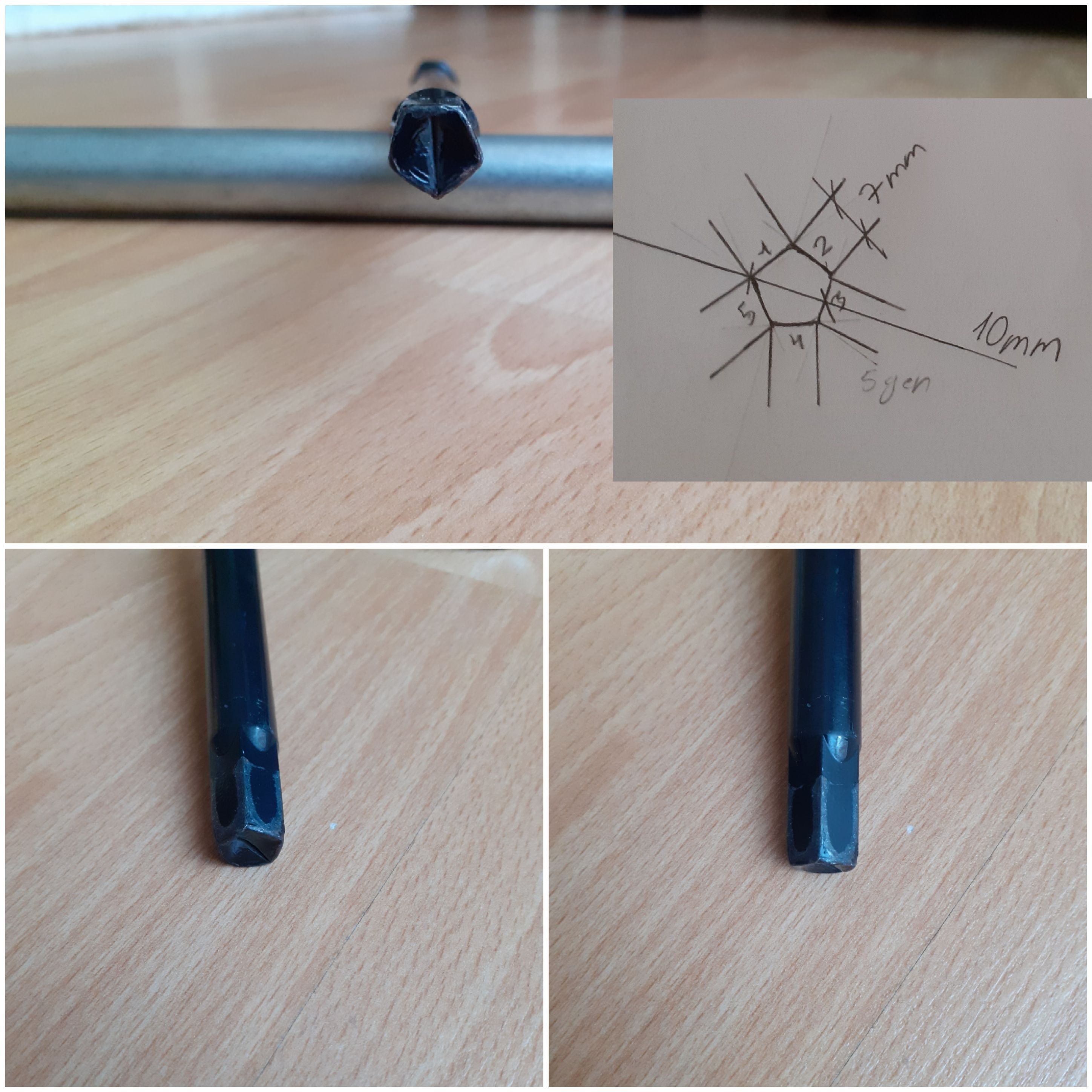

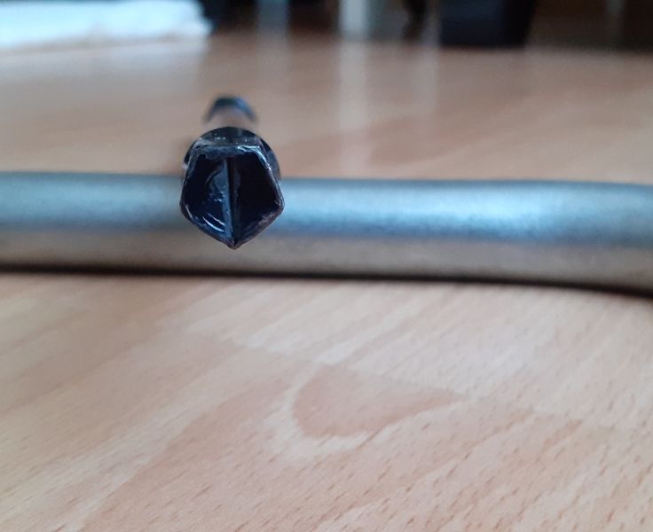

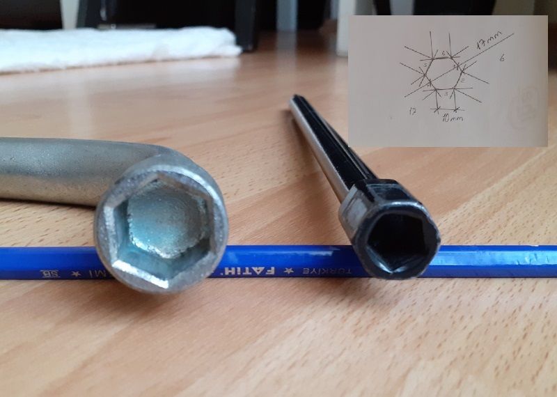

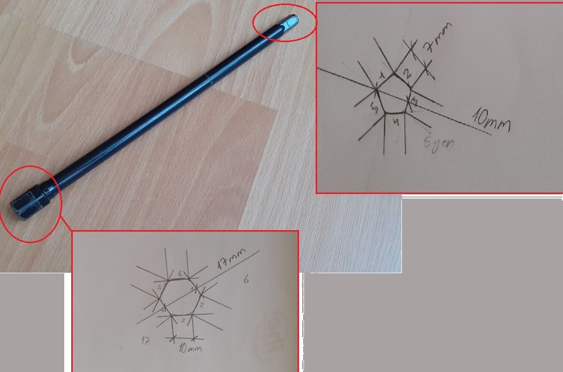

Doblo Panoroma 1.6 M.Jet 2014 model stepne kolu ölçüleri .

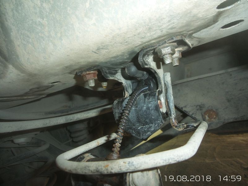

Stepne sökülemediği durumlarda teli kesen yada stepneyi tutan tokayı kesen / kestiren oluyormuş .
Ben şöyle bir metotla bu sorunu çözdüm , sizde kesmeden önce bir deneyin .
Aracın kirikosunu stepne lastiğine ( tercihen tokaya en yakın yere ) gelecek şekilde konumlandırıp ,bir miktar kaldırdım / bastırdım .
Sonra stepne sökme kolunu çevirdim (sola doğru ) lastiği indirmeyi denedim , ondan sonra kirikoyu aldım sıkışıklık kurtuldu lastik indi. :)
Şunu anladım aslında tokanın girdiği / oturduğu bir boşluk var ,toka oraya / o boşluğa oturduğunda / girdiğinde işlem tamamlanmış oluyor ,lastiğin ağırlığını o ra taşıyor.
Bu kadarı yeterli işlem tamamlanmış oluyor .
Fakat biz bu durumu hissedemeyip biraz daha sıkıyoruz , çelik halatı / yayı geriyoruz.
Uzun bir aradan sonra sökmek istediğimizden baskı altında kaldığı için toka sıkışmış oluyor, o çelik halat / yay tokayı ileri itip aşağı düşüremiyor. Sorunda bu aslında .
Kolun mekanizması bu halatı aynı zamanda dişli olarak kullanıyor ( yay gibi olmasının nedeni de bu ) sen sökmek için kolu çevirince 'tak ' şeklinde bir ses gelir , aslında diş atlıyor ( ve bence çok iyi düşünülmüş) mekanizmayı bozmamak için diş atlıyor .
Bu sıkışıklıkla karşılaştığınızda / sökülemediğinde sen lastiği bir miktar havaya kaldırırsan toka rahatlıyor ve çelik halat / yay tokayı ileri itebiliyor.
