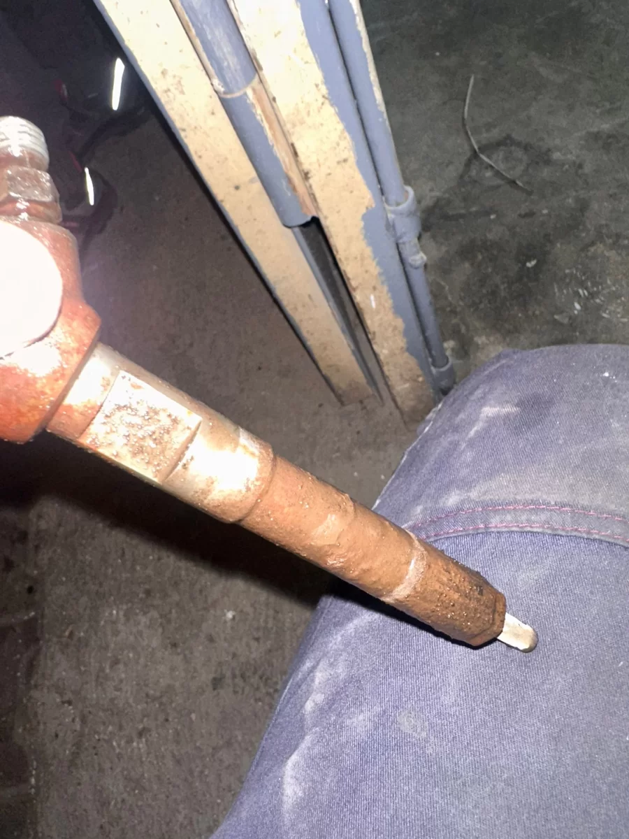

sorun enjektör de çıktı acaba neden oldu bakımları zamanında yapılıyor du
Ben arabayı alalı 3 4 ay oldu abi şimdi opetten başka petrolden almıyorum Eskişehir için bu grçerli abi birde enjektör değişti yapan usta uzun yolda biraz zorlaman lazım ki açılsın dedi biraz ses var düzelirmi acaba
Enjektör kütüğünden gelir ses
Ben enjektör değiştirdim ses kesildi gibi ama bu benim yakıt tüketimi beni mahvediyor enjektörcü bana motor içi kurum tutmuş enjektör hava yakıt karışımını tam alamıyor diyo ama ben güvenmiyorum Eskişehirdeyim ama Eskişehir'de işini yapan usta yok bir zaman sonra bursaya arabayı götürecem Uludağ otomotive çünkü bilgisizlerin eline arabayı veremem artık Eskişehir hariç çevre illeride işini hakkıyla yapan usta varmı varsa yardımcı olabilir misiniz
