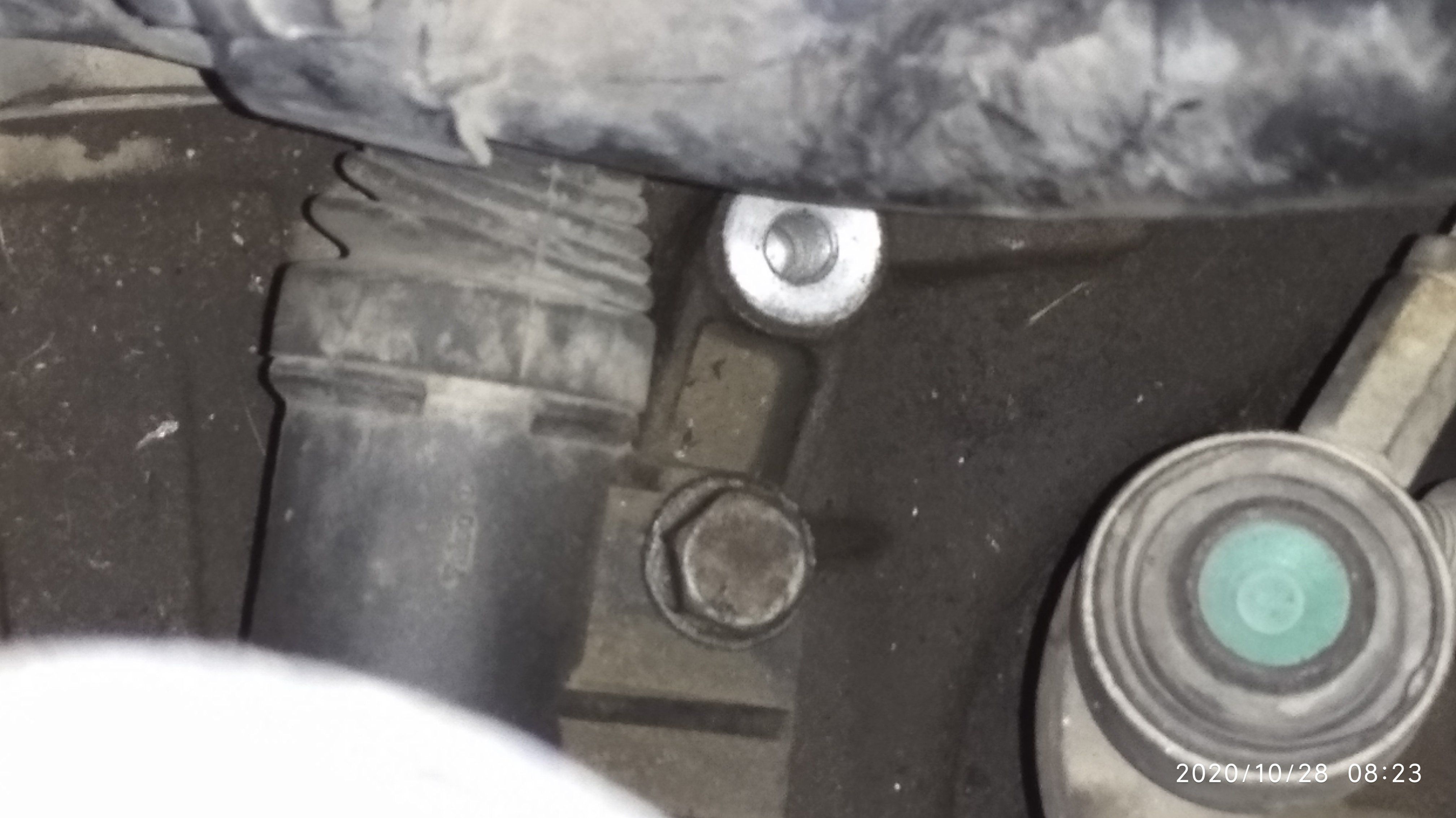

Günaydın bugün kaputu açıp bir bakayım dedim ve ilk fotoğraf ta gördüğünüz parça dikkatimi çekti daha önce araçta hiç bu şekilde yağ yada mazot ne olduğuna emin değilim ama bu şekilde oluşan bir siyahlık yoktu
ve yine dikkatimi çeken aracın kaputun içinde bir tek dikkat çeken bu parça sanki oraya bir parça takılması unutulmuş gibi bir fikri olan varmı?

Aynı model bir araçla karşılaştırmak lazım.
Egr borusunu tutan tutucuyu takmayı unutmuş olabilirler

Bugün çağdaş oto ya gidip bu parçayı sordum direk yakın zamanda baskı balatayı mı değiştirdin dedi evet dedim nerede değiştirdin dedi enriko aliberti yetkili servis te dedim debriyaj ayağını takmayı unutmuşlar dedi götür taksınlar dedi bende ben parçayı alsam sen taksan dedim oda sen parçayı takmayı unutan yere götür hem bu parçayı nasıl unuttunuz diye sor taksınlar dedi yani takılması unutulan parça DEBRİYAJ AYAĞI imiş
