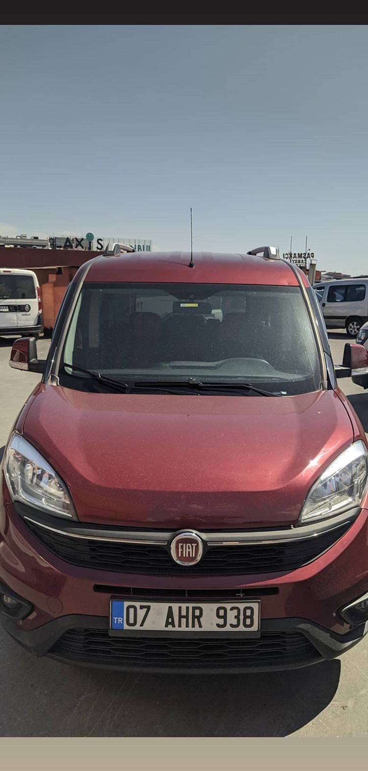

Arabanın boyasında pütürleşme gar ne kadar araba süngerlere yıkansa arabanın içinde tozlu gözüküyor ama kapıyı elleyince pütürlü bir yüzey var sanayi buharından olma ihtimali varmı pasta cila ile gider miBF9946EF-F62F-42AE-B1DC-16D9C11A0516.jpeg

Bulunduğunuz mevkideki kimyasal fabrikaların dumanı , bu aralardaki olumsuz hava koşulları v.s ile alakalı olabilir.Pasta cila ile çıkar , ancak Fiat gurubu araçların boyası ince olduğu için dikkatli güzel bir şekilde uygulanması gerekir.

Pasta cila ile düzelir. Yeni boya yapılan parçada pütürlü olur boyacı pasta cila yapıyor. Pasta yaparken dikkat etmek gerekiyor parçanın kenar kısımları boya ince olduğu için boya çıkıyor. İsim vermeyeyim pasta cila yaptırdığım firma aracın canına okudu. Kapı kenarları çamurluk kenarı üç dört noktada boyayı çıkardılar.
