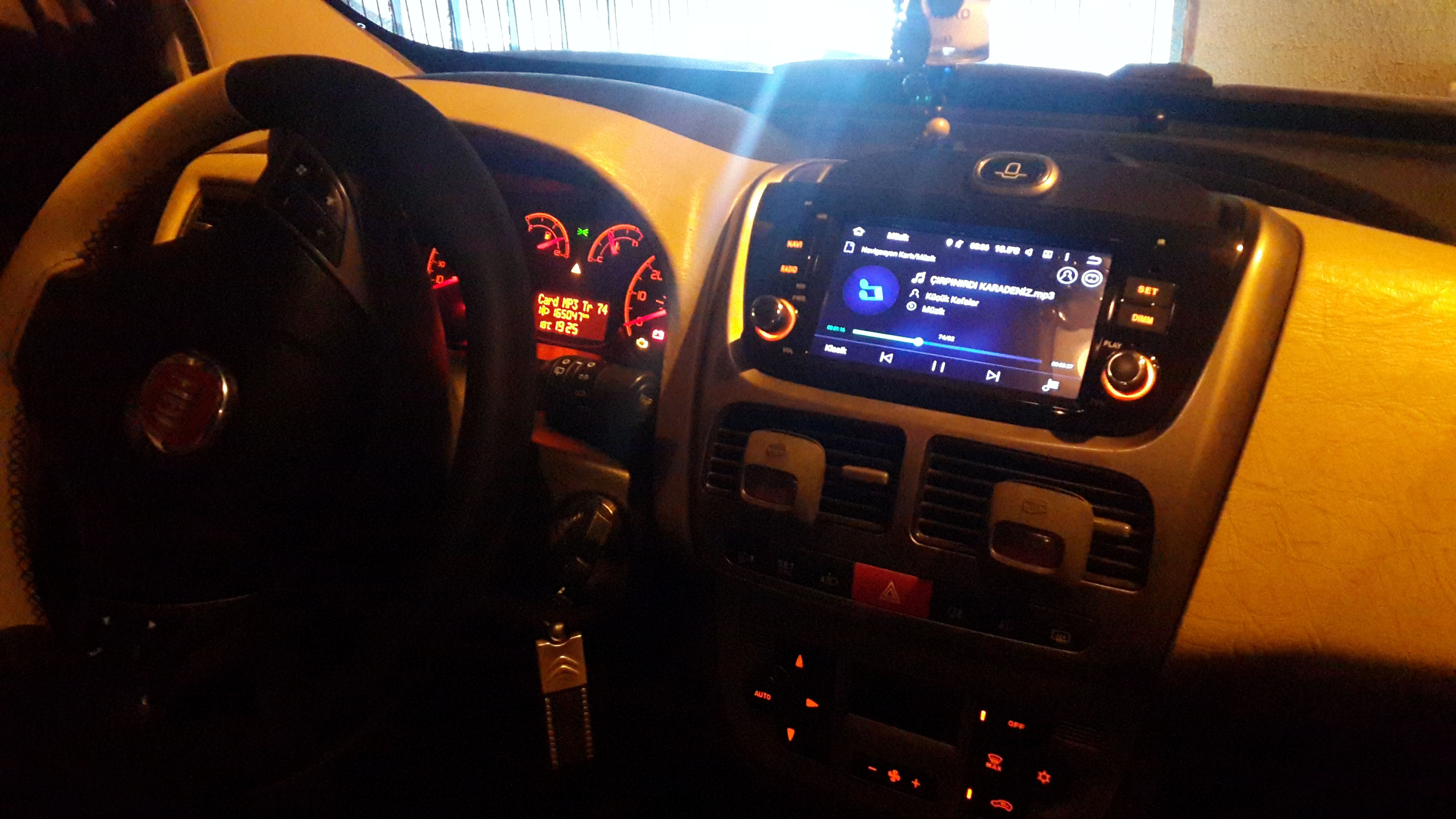

Şimdi farkettim direksiyon ve konsol ışıklarıda yanmıyor bunlar kesin bağlantılı gibi sigortası mı attı acaba
