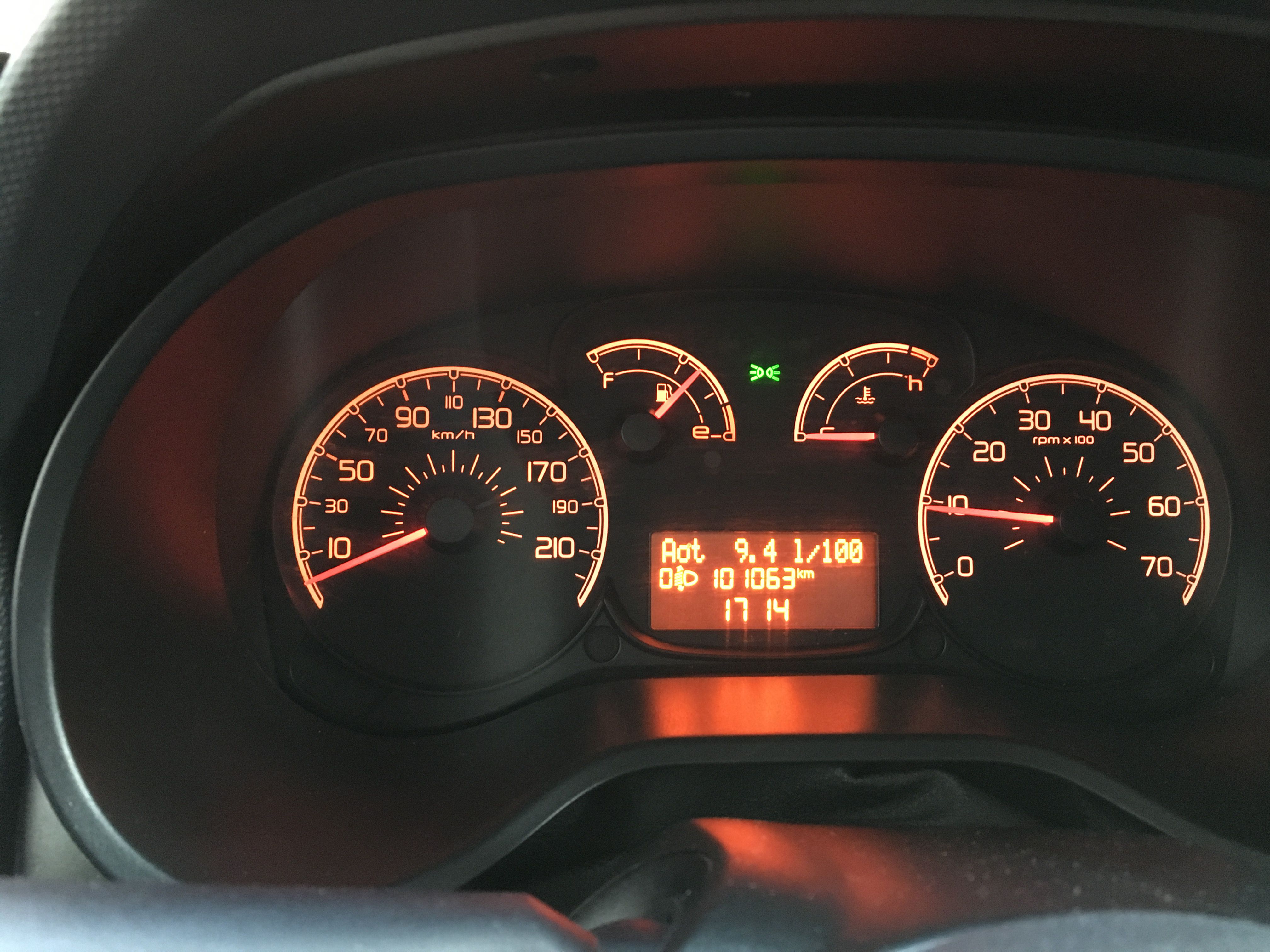

59431FAC-C6E8-45A1-93BB-1226B08AF92F.jpeg Ortalama tüketim böyle birde çok yakıyor normal mi

çok serimi kullanıyorsun dostum 9.4 ney ben de 2006 1.3 var 4.5 üstünü göremedım hıç
10.866
Aracınızı hangi devir aralığında kullanıyorsunuz.

Bu konu hakkinda cok fazla konustuk
Aot ( anlik ortalama tüketim)
Senin bakman gereken sadece ort tuketim yazicak yanlis yere bakıyorsun
10.866
@Alp.Onurr75
Aot A veri ortalama tüketimdir.Bot B veri ortalama tüketimdir Atü anlık tüketimdir.Arkadaşın attığı resim A ortalama tüketimdir.
