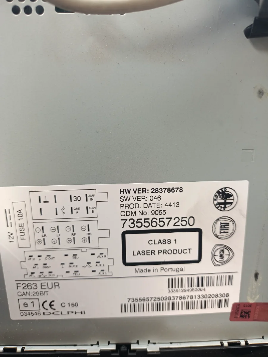

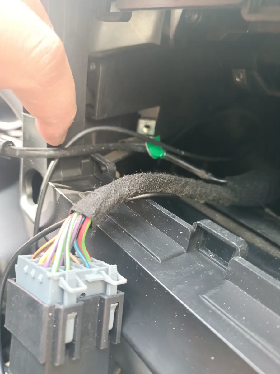

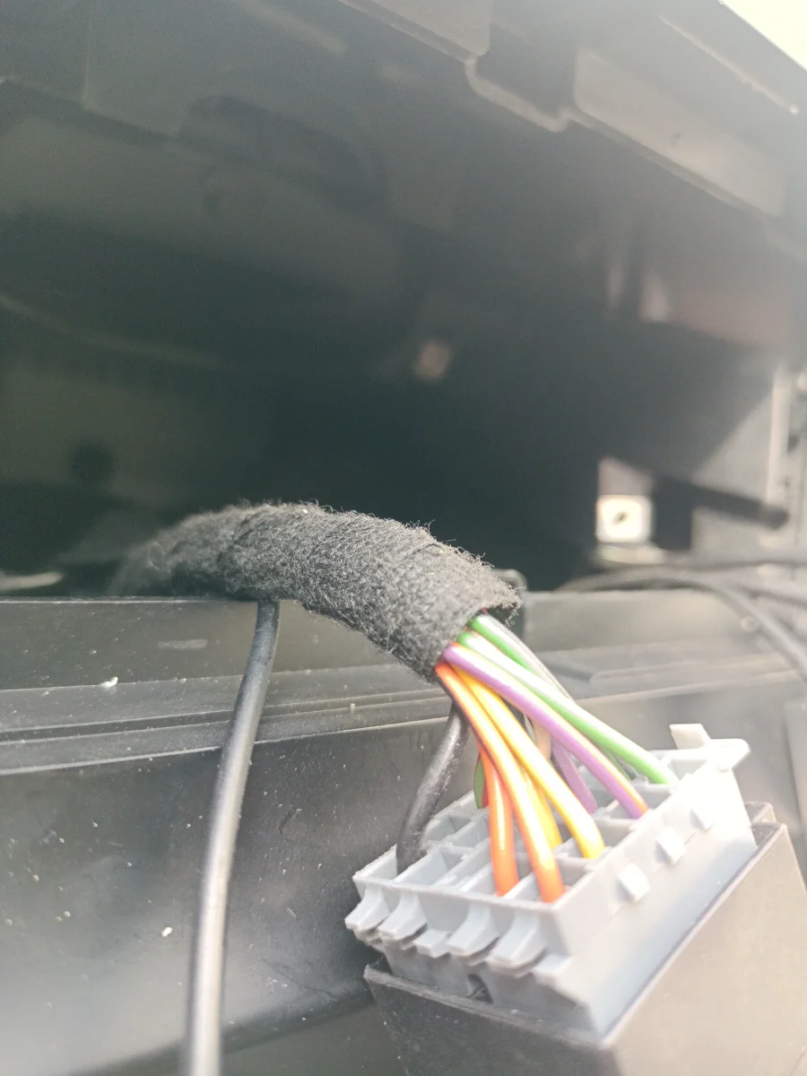

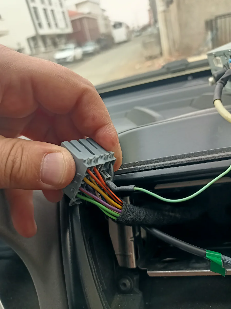

Merhabalar,
Android Multimedyaya ön kamera takacağım. Bu yüzden aracın orijinal soketinden kontak açıkken 12v güç veren kabloyu bulamıyorum. Aşağıya orijinal soketi ve orijinal teybin fotoğrafını atıyorum yardımcı olursanız sevinirim.

Android multimedya kullanacağına göre bu cihazın anten güç çıkış kablosundan enerji alabilirsin. Genelde Mavi renk olur ANT yazar. Teyp çalışınca kablo enerji verir.
Orjinal sokette Anten elektriği çıkışı yok. Ama illaki kontak açınca alacağım dersen, sol alt sigorta panelinden 5-10Amp. lik Sigortaların birinden alabilirsin.
Evet üzerinde ANT yazan kablo var ondan dediğiniz gibi elektrik geliyorsa işime yarar. Teşekkürler ederim.
