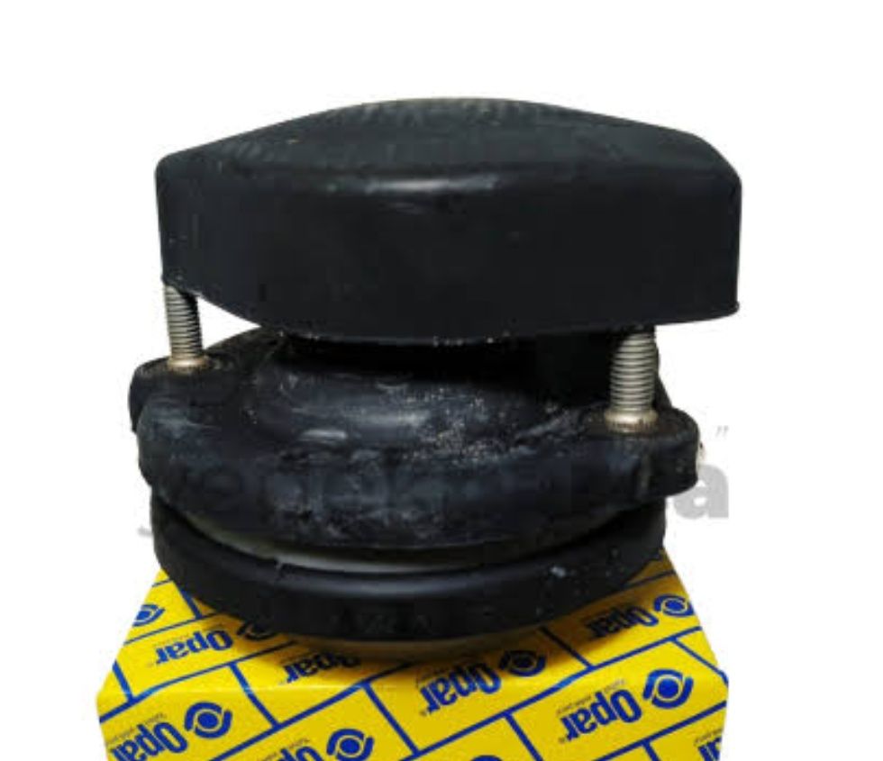

Yeni kapaklı model yapmışlar onu deneyin çözülecektir inşaallah. Ben değiştirince üzerine kapak yerleştirmiştim sorun çözülmüştü.
Merhaba. Örnek olarak bize linkini veya fotoğrafını gösterebilirmisiniz?
10.859
Ünlü oto sponsorumuz yardımcı olacaktır .e parça.com paylaşan arkadaşlar olmuştu forumda ama bulamadım şimdi.
