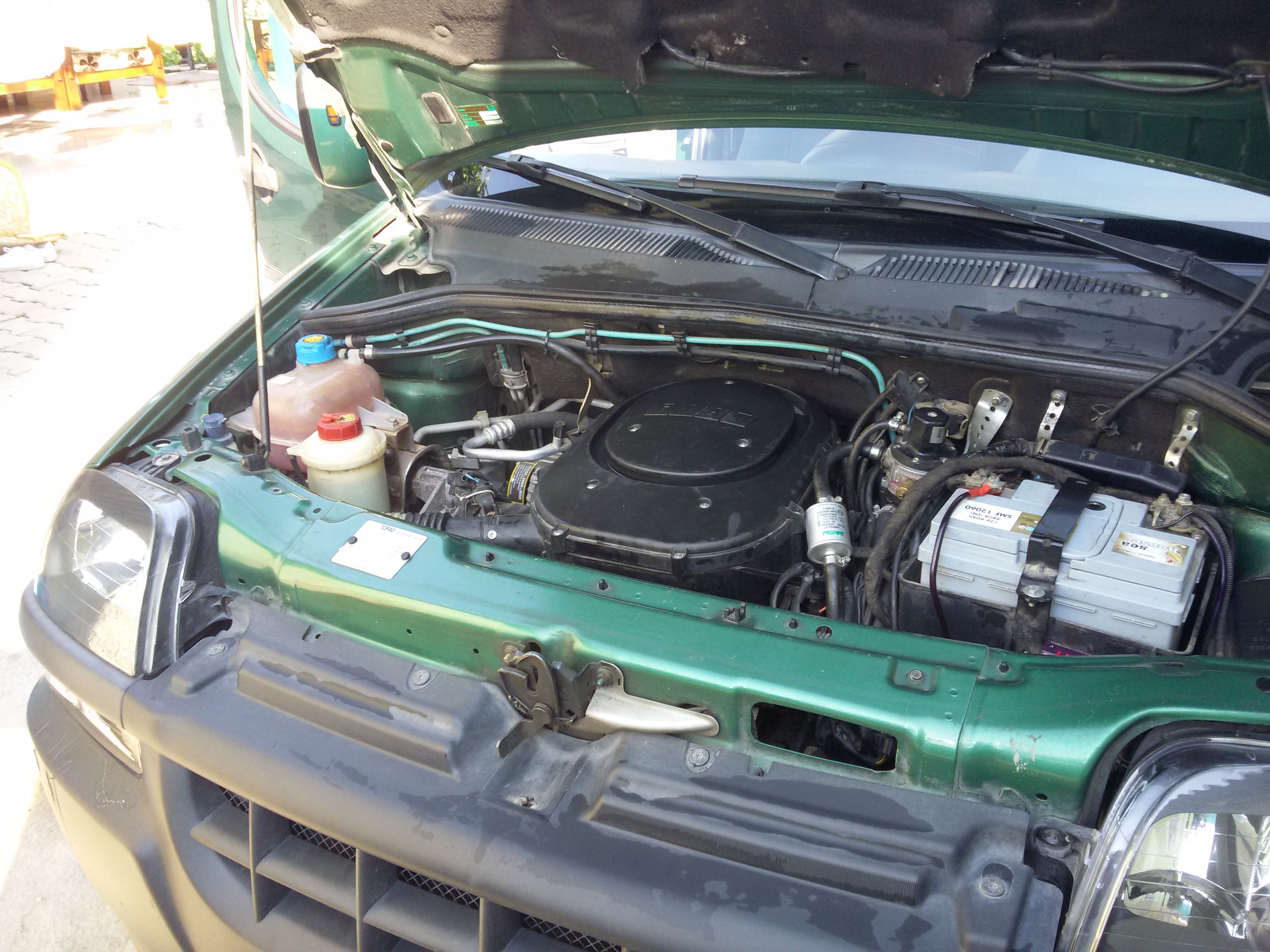

Buna nasıl bir çözüm bulunur ağacın altına koyduğumda düşen yapraklar vs cismler içeri fan motorunu tıkıyor ne yapmak lazım

Chevrolet marka aracımdada aynı sorun vardı süzgeç gibi birşey taktım benimkini ora boştu ama

Sağol gardaş bende öğle düşündüm bi bakayım

Ağacın altina koyma abi

Valla bende dertliyim. Agac alti disinda otopark yok. Oralara kilotlu corap gecirecem arada sırada temizlicem... Bide aklinizda olsun arada bir bagaj lastiklerini sökün ,ozellikle yikandiktan sonra icinde su kaliyor. Ben gecen soktum hep paslanmiş. Oraya ince bir islem gerek. 1 2 ayda bir fitili sokup altini temizlemeli

Sagolasin abi uygulayacagim
