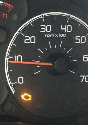

IMG_9827.JPG (1.6 multijet ) motoru kontrol ettirin uyarısı aldım. araç 3.000 devri geçmiyor tepkileri azaldı başına böyle bir olay gelmiş olan var mı

Bilgisayara baglattir araci hangi hata kodunu veriyor ilk onu öğren

Hata kodu önemli ?
Performansta Düşüş Varmı ? Varsa Ne Kadar var ?
Bi Tanıdığımızında Aynı Sıkıntısı Vardı. Araba 3000 Deviri Geçmiyor ve Gitmiyordu. Egsoz Manifoldunda Bir sıkıntı vardı.

krank sensörü veya eksantrik sensöründen kaynaklıdır ama hata kodunu öğrenin ona göre hareket edin.
En az 3-4 defa bilgisayara bağlandı bilgisayarda gözüken hatalar kontrol edildi yapıldı ancak sorun hala devam ediyor aracı alırken ekspertiz çalışanı turbo borusunu kontrol ettirin dedi hava kaçağı var dedi çevremde servis aracı olan 1-2 kişi daha turbo kaçağı nedeniyle aynı sorunu yaşamış
Tamirci egsozcuya gidin dedi 400₺ istediler ama 1000₺ ye yakın para harcadık egsozcu kesin çözüm olur mu bilemiyorum

Hata kodu önemli ?
Performans düşüşü var 3000 deviri geçmiyor tamircimiz egsozcuya yönlendirdi ancak kesin çözüm olur mu kestiremiyorum 700-800₺ harcadım bi 400₺ daha verdikten sonra çözülmezse beni maddi anlamda çok yorar

3.000 deviri geçmiyorsa turbo basınç sensörü bozulmuş olabilir aynısı başıma gelmişti.
Ama yinede bilgisayara bağlatıp motor arıza lambasının neden yandığına bakılmalı.
Belki başka bir sorun olabilir.

Partikül filtresi tıkanmış gibi duruyor. Dpf partikül filtresi tıkalı ise çekiş düşer. Araç gaz yemez.

Partikul filtresini temizletmen gerekir hata koduna göre ama araba kac yaşında 1, 5 arası arabalarda istemez ama sen baktır bir
Usta partikül filtresini temizledi şu an ilk çalışmada beyaz duman atıyor ama çekişi ve arıza lamba sorunları çözüldü
