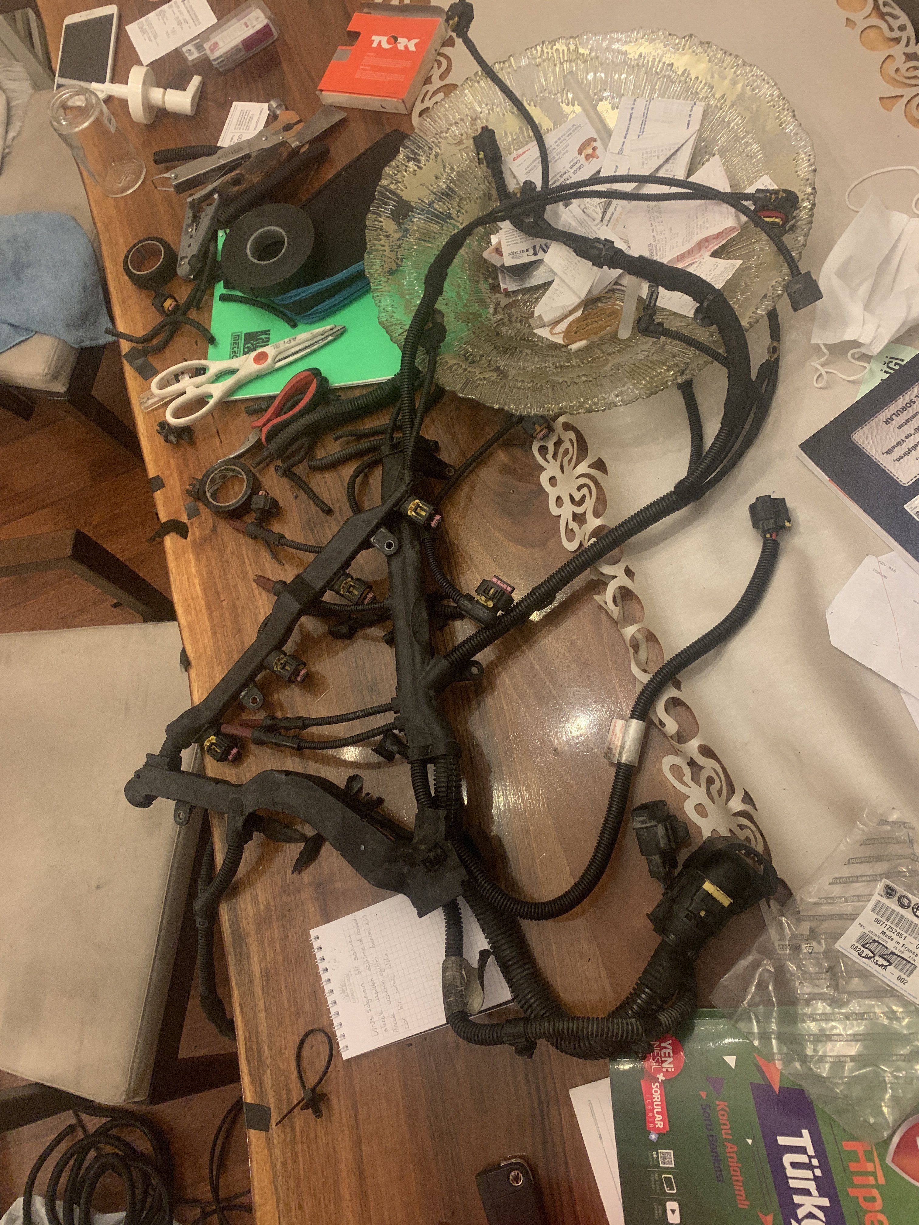

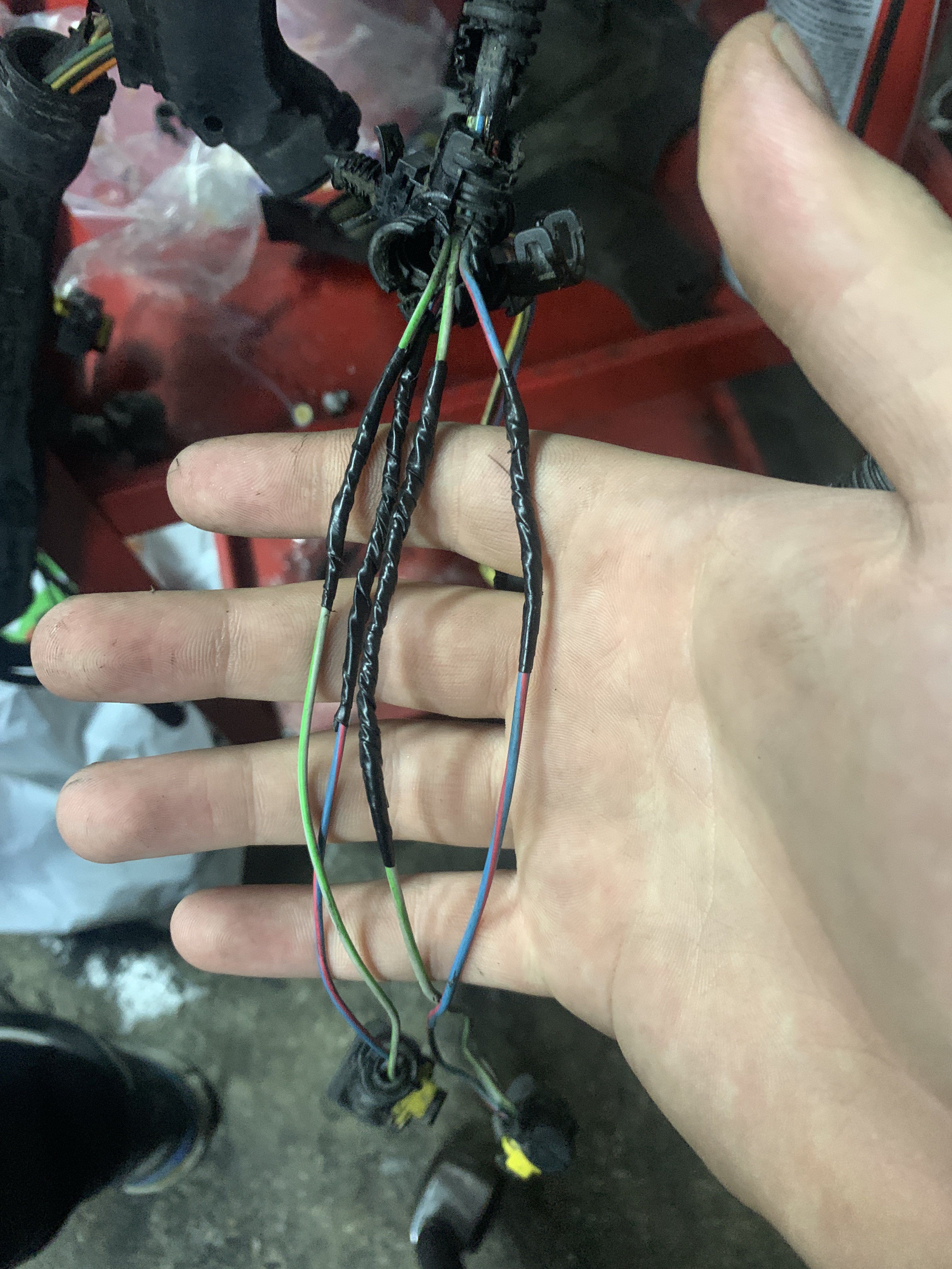

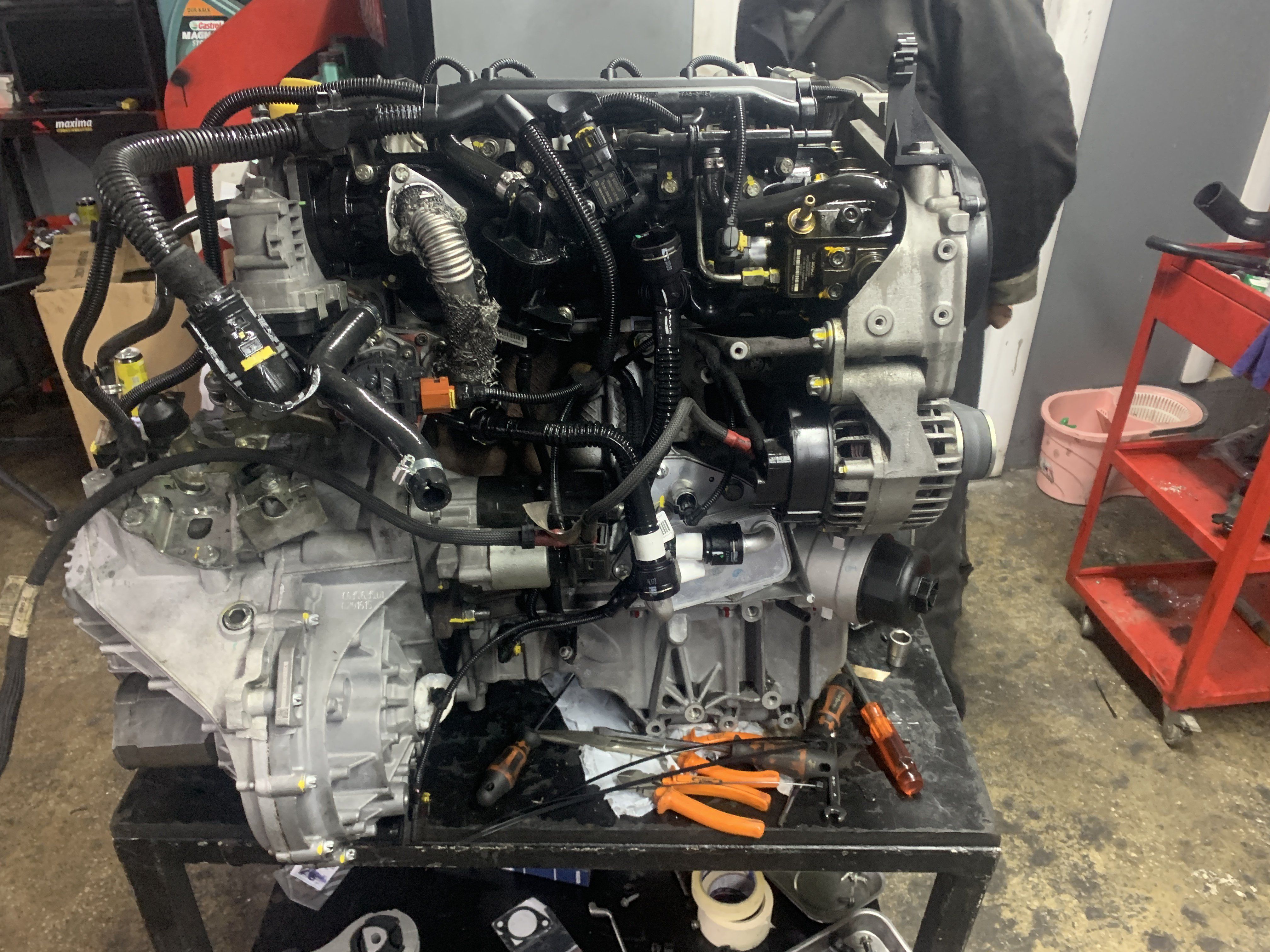

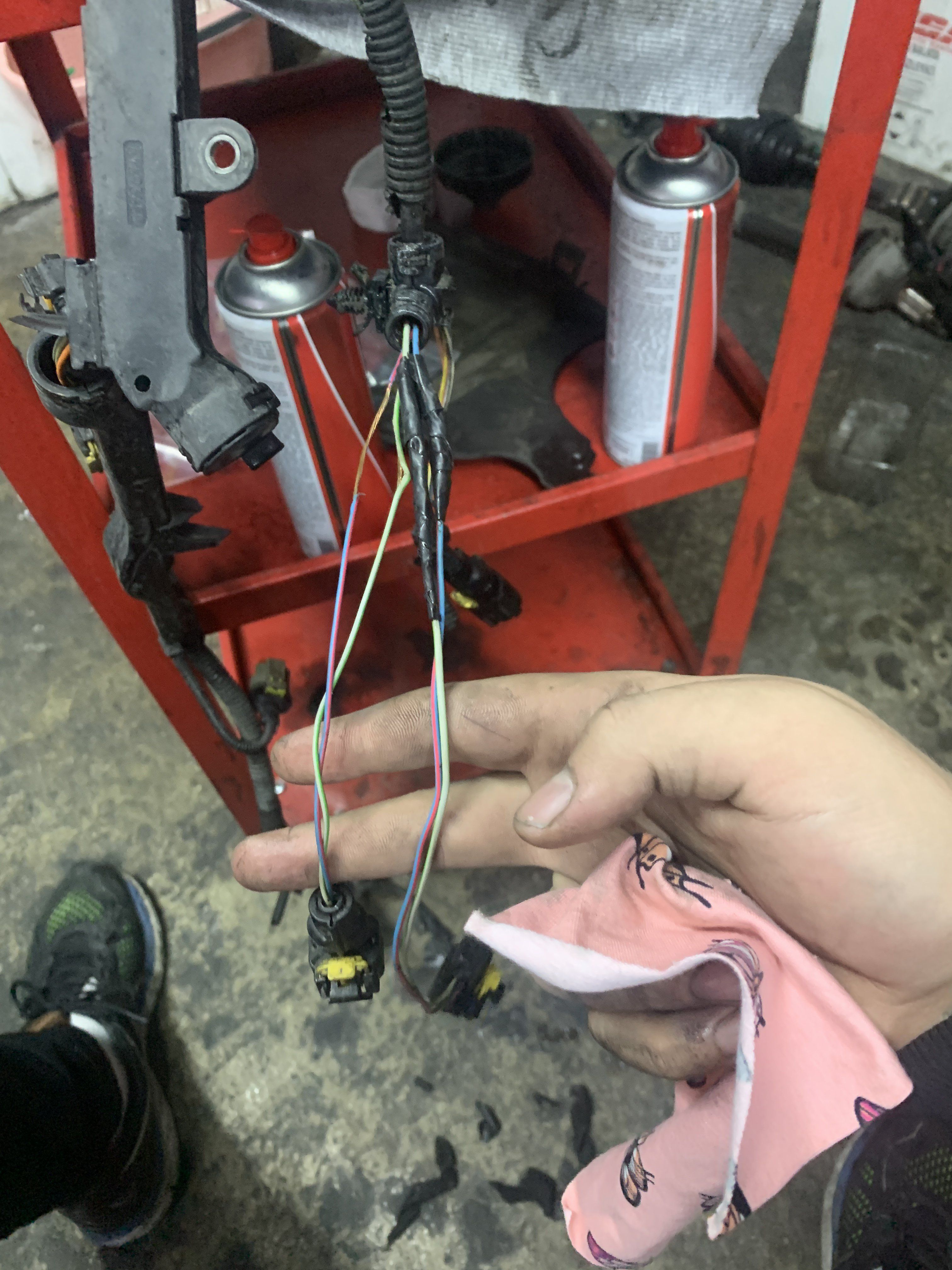

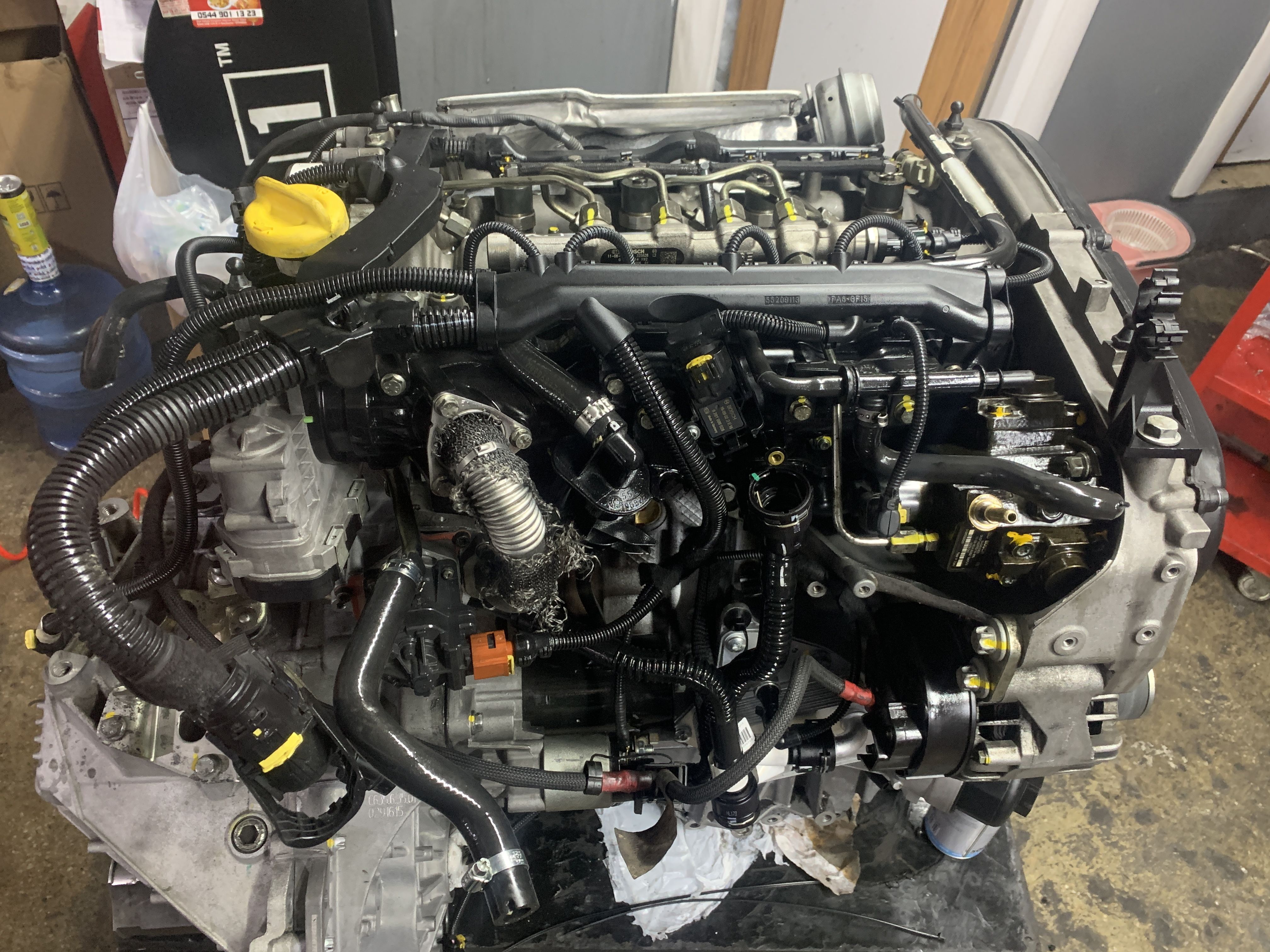

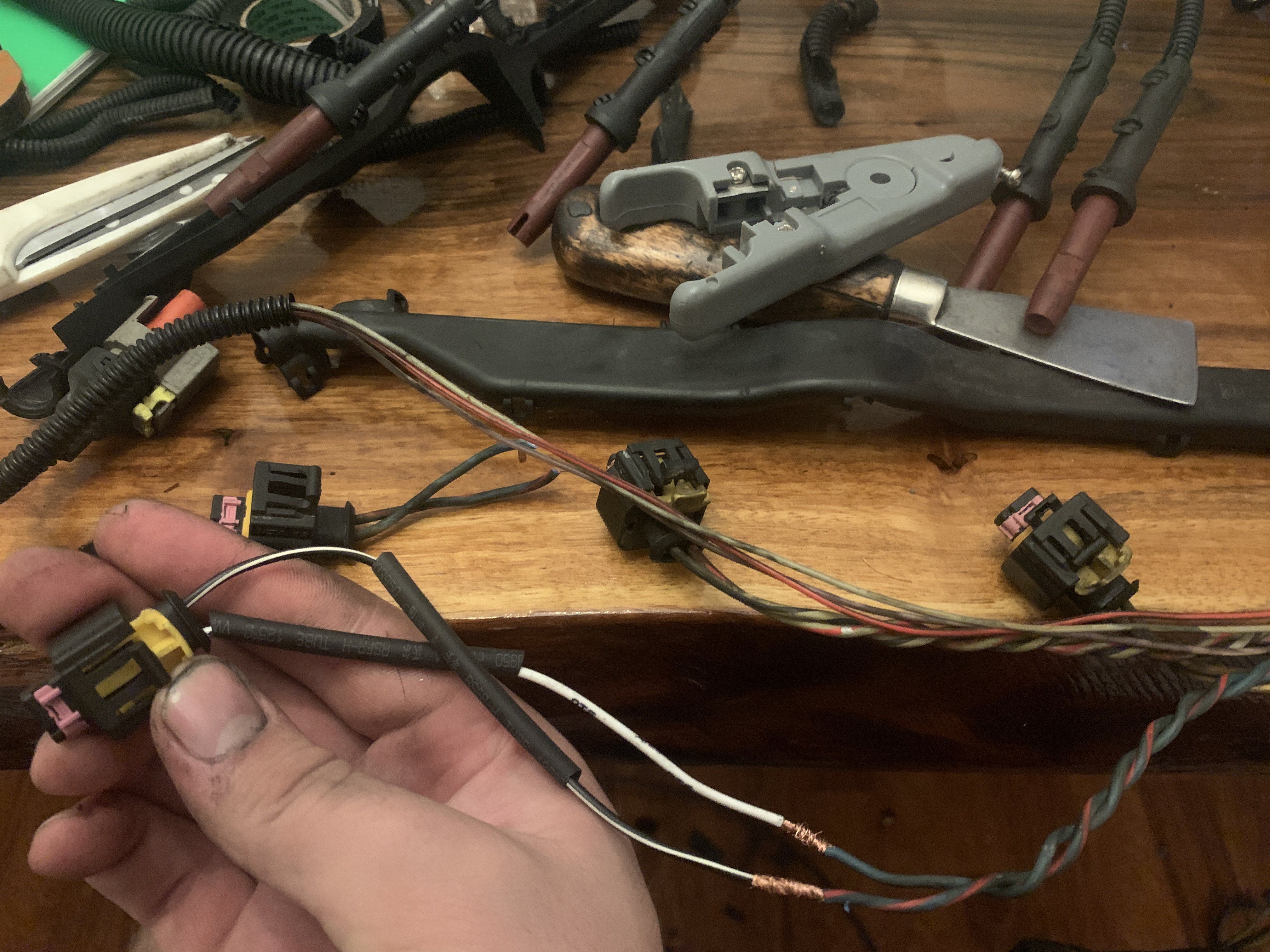

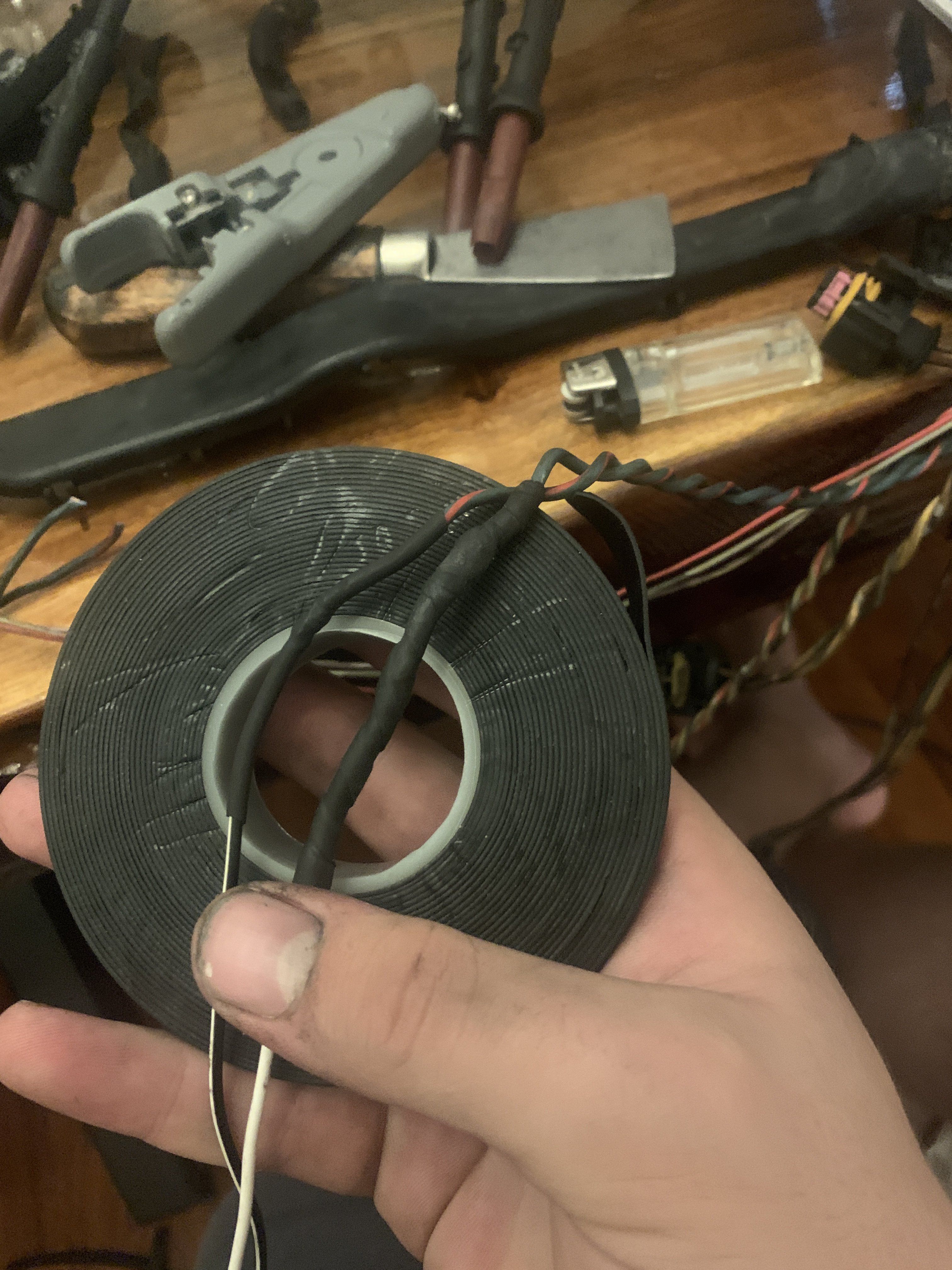

Merhabalar Motoru yenilerken elektrik tesisatınıda sökmüşken onuda yenilemek istedim ve el attım benim enjektör soketlerinin tırnakları kırıktı bide bazı kabloları hangi usta yaptı bilmiyorum kabloyu soyup emaneten elektrik bandı atmış, tesa bez bant ve markasını unuttum sanayiden kaçukumsu bir bantta bukdum öekince oranın formunu alıp yapışıyor ve soket başlarını yaptım hem su toz almasın gibi gibi Belki Uğraşmak İsteyen Yada soketlerde problem yaşayan kişiler için bir ön ayak olmuş olurum takıldığımız her noktada yardımcı olabilirim
Bu arada boruların hepsinin yenisini geçirmeden önce renkli kabloları alkolle temizleyip bez bant ile sardım

O kauçuk gibi görünen banta eriyen bant diyoruz. Onun amacı toprakaltı ve su içindeki kablo ekleri için kullanılır. Birbirine yapışır ve su giremez o bant altına.
O bant toprak üstünde ve Güneş gören yerde kullanılmaz. Güneşi gördüğü anda zamanla toplanır pütür pütür olur kopar özelliği gider. Misal kabloda iki sıyrık var ve siz bunu sardınız sadece bu da toplandığı zaman kısa devre yapar ve tesisata zarar verir. Aklınızda olsun.

Eline sağlık.
Eriyen bant sıcak ortamda yumuşadığı için form değiştirir. Araç motorunda elektrik bandı ve üzerine bez bant ile kullanılması doğru olacaktır.

Verdiğiniz bilgi için teşekkür ederim eriyen bant diye bahsetmişti aldığım kişi dediğiniz gibide üzerine bez bant sardım garanti olması için
