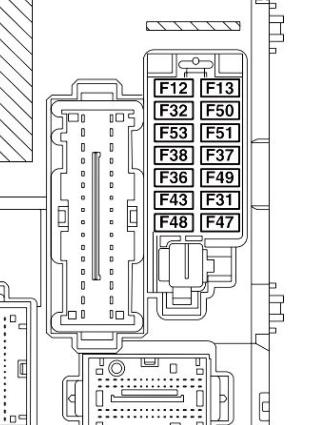

Merhaba aynı sorunla karşı karşıyayım. Merkezi kilit sigortasının nerede olduğunu bilen var mı acaba ?

İçeride sol da kapağı aç önünde sigrota paneli var ortadaki ya da 1 altında 25 amper olması lazım
