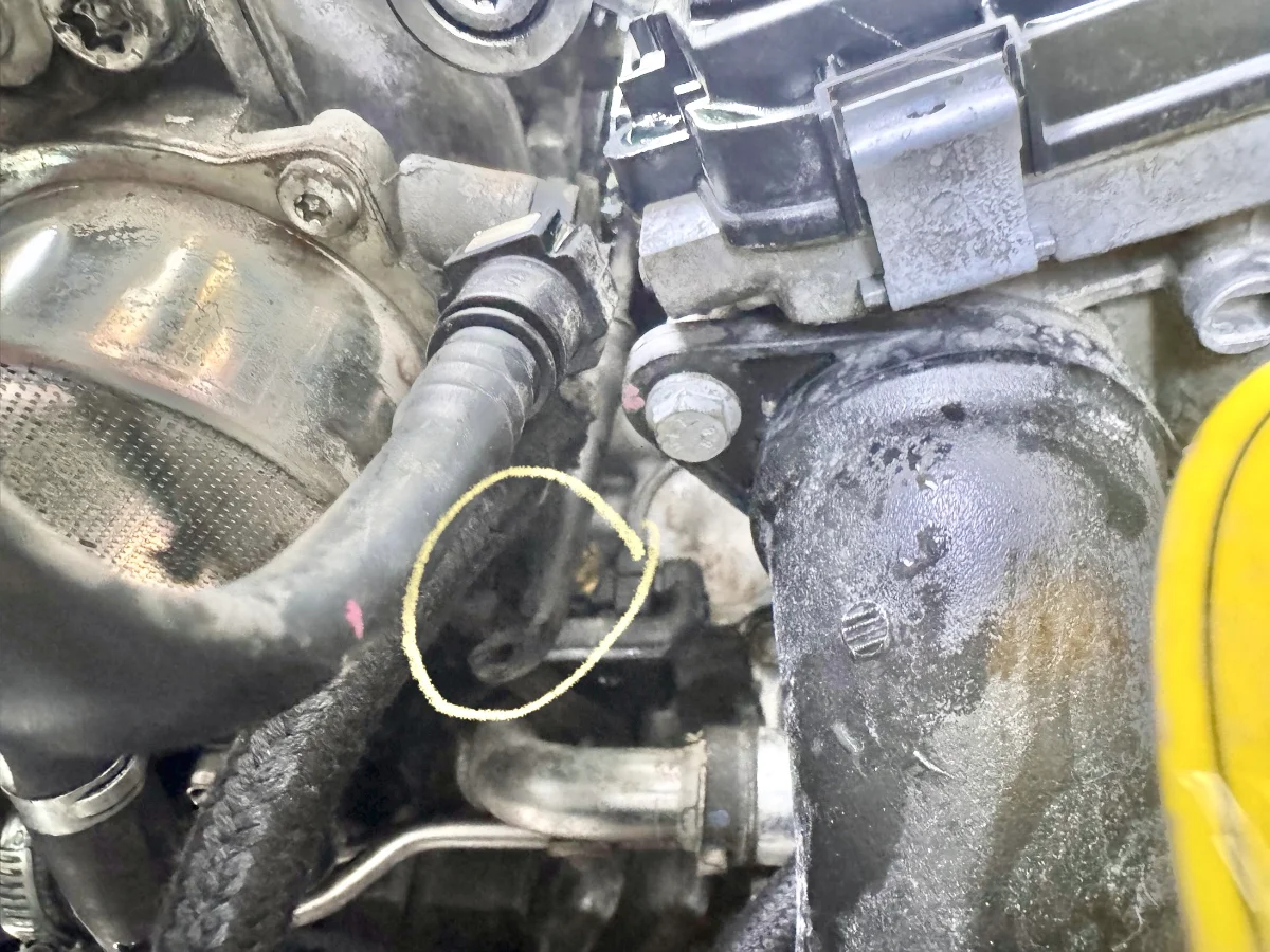

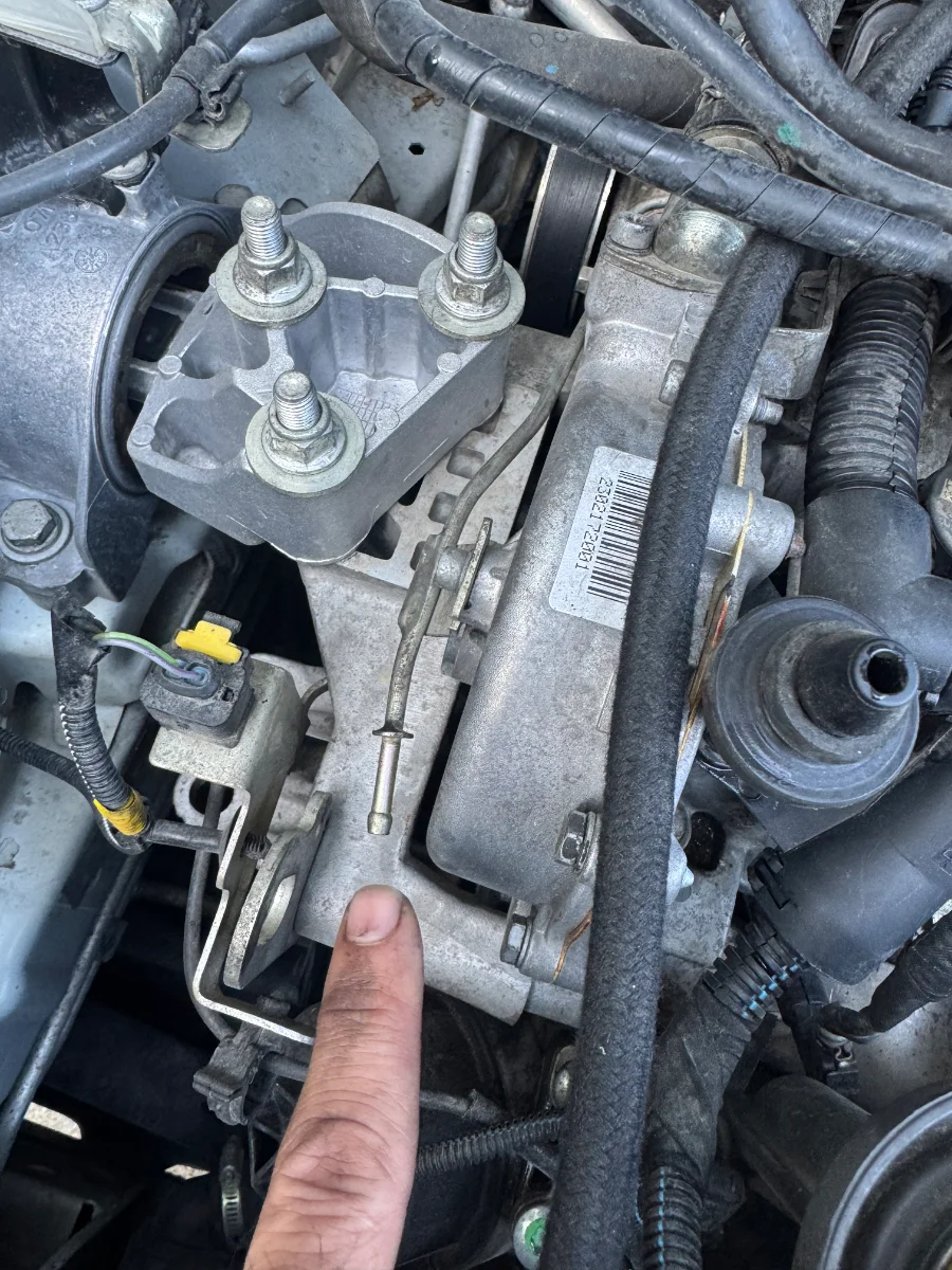

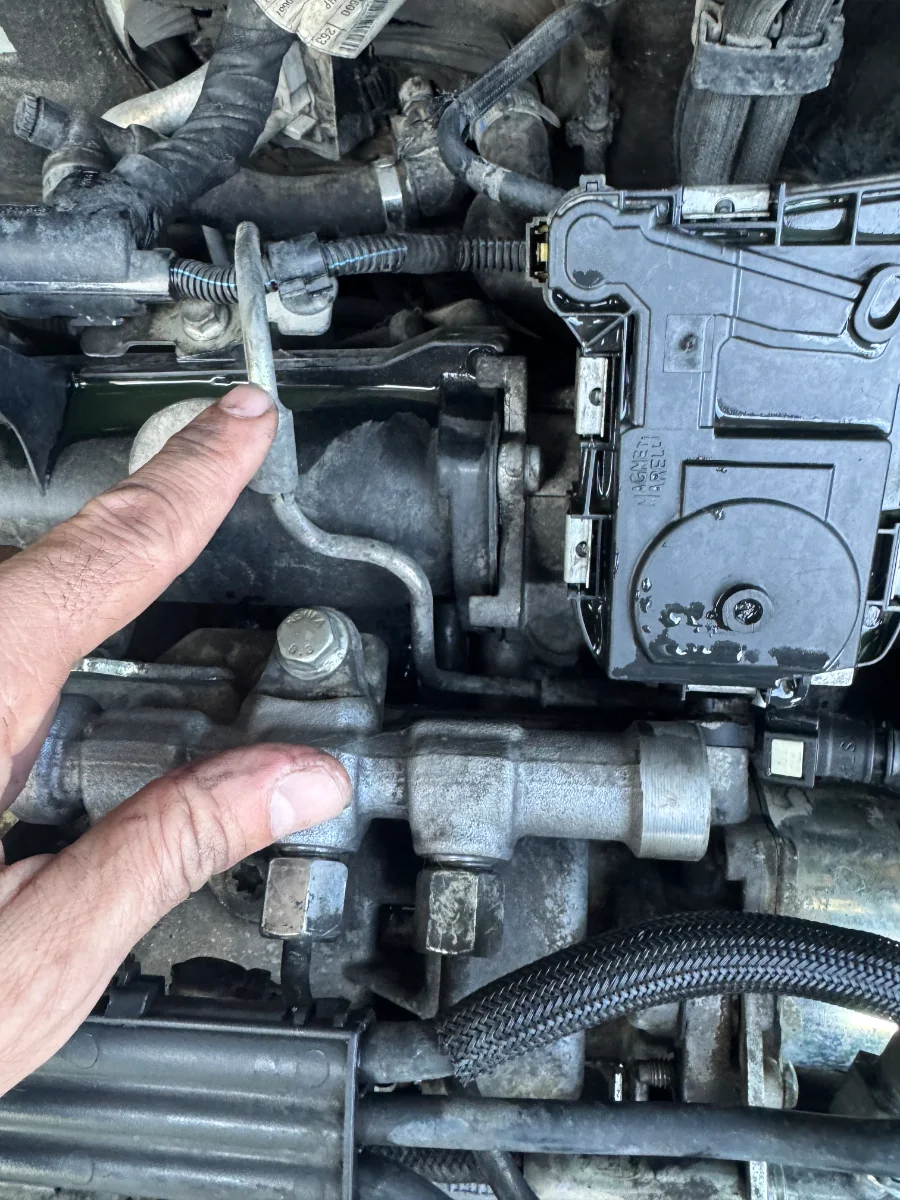

Hayırlı günler doblo ailesi, doblo 1-2 derken bir ay önce doblo 3 e geçiş yaptık, ilkkez bugün motor temizliği yapmak için , filtre kazanını söktüm ve biri motorun sağından önüne biri solundan yana uzanan ve ağızları boşta iki metal boru gördüm, zincir kasnağı tarafında olanın ucu tamamen açık, gaz kelebeği tarafında olanın ucunda 4cm kesik bir lastik hortum var,
resimlerini atıyorum net bilgisi olan var mıdır acaba

@fthpl bu aracın turboyu iptal etmişler sanıyorum wesget borusu gördüm
Detaylı inceledim N75 valfi wasgate bağlı fakat vakumu bu metal borulardan değil de direkt vakum pompasından özel bir kılıflı büzüşmez hortumla almışlar. İşleyişte bir problem yok ama niçin metal borular atlanıp direkt vakum hattı çekildi bulmaya çalışacağım
