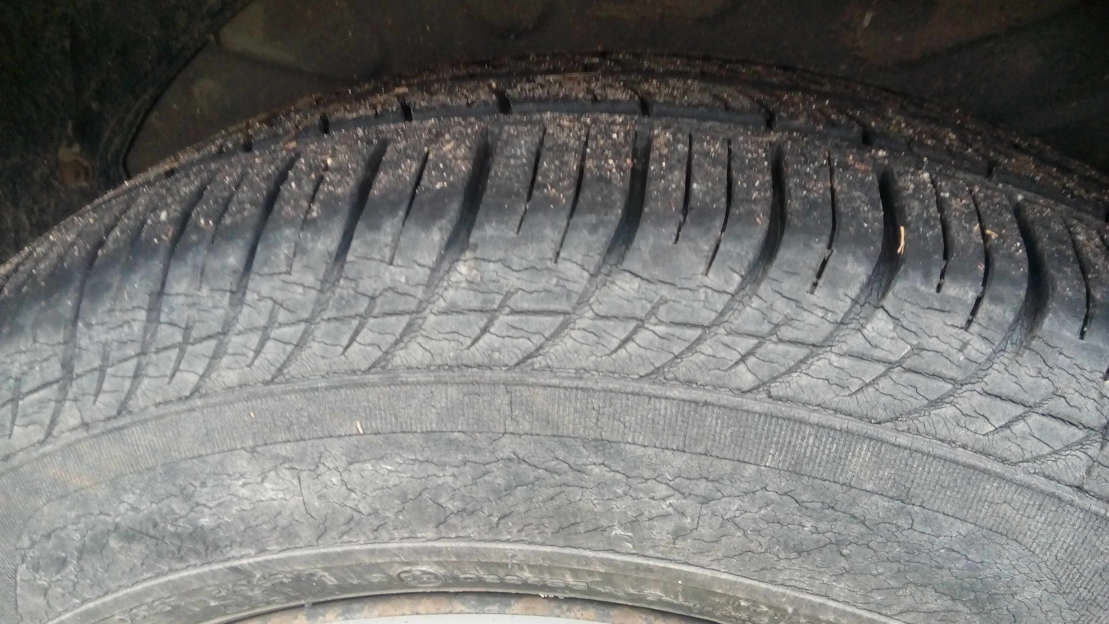

Merhaba Arkadaşlar, Geçtiğimiz Ay Yolda Giderken Aracımın Sağ Arka Lastiği Patladı. Yedek Lastikle Değiştirdim. Ancak Yedek Lastik Arabamın Fabrika Lastiği Sanırım Çünkü Hiç Çıkarılmamış (Aracın 3. Sahibiyim) Sanırım. Sorun Şu Yaklaşık 2 Hafta Önce Fark Ettim Lastikte Kılcal Diye Tabir Edilen Çatlaklar Var. Sorun Çıkarır Mı? Marka Firelli
Öncelikle şunu belirtmek isterim.yedek lastik devamlı kullanım için üretilmiştir vede çok az kullanılan bir lastik olduğundan gerek fiziki uyumluluk gerekse kimyasal yapısı zamanla kaybolur. Lastik her ne kadar yeni gibi görünsede dikkat etmek lazım.birde Avrupa'da şöyle bir uygulama vardır.lastik değiştirme de iki lastik aynı zamanda değiştirilir.yani ön iki arka iki takım halinde.bence dikkatle alınmalı.ben Mart sonu değiştirdim.60000 km yapmıştim.
Selamın aleyküm önceki aracım escorttada aynısını yaşamıştım lastikçi sizin lastikler ısı farkını fazlaca yaşadığı için böyle olmuş demişti
değiştirmek yada kaplama yapılıyormuş. Bide lastiklerin tarihi olur kullanma ömürleri olur dişlerine aldanmamalı
özellikle kar ve kış lasiklerinin raf ömürleri ortalama 5 yıldır
yaz lastiklerinin 6 yıla kadardır.
38656 dosyayı görüntüle38657 dosyayı görüntüle38658 dosyayı görüntüle
Bunun ömrü bitmiş lastik patlaması durumunda kısa mesafe tamirciye götürebilir yüksek sürat yapılamaz sıkıntı çıkarabilir.Benimde geçen sene lastiğim patlamıştı fabrikasyon kamyonet lastiği vardı üzerindeki lastiklerden yüksekti ama tamirciye götürebilirdi lastiği üzerine taktığımda aynı göyle kılcal çizikler ve sibop dibinden kendiliğinden çatlayıp yarılmıştı komşunun arabasıyla gidip yeni lastikler aldım taktım üzerindeki sağlam lastiklerden bir stepne yaptırdım.İş yerimde çalışan bir abide 10 yıllık kia serato var kilometresi 45 binde lastikler bitmemiş ama aynı böyle çatlaklar oluşmuştu değişmesini söyledim değişti.Sakat durum.
