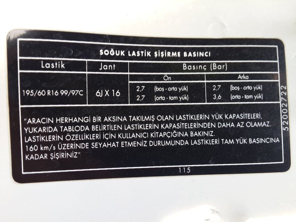

aracınızın sağ ön kapısını açın orta direkte yazıyor lastik basınç değerler.resimde görüldüğü gibi....20170712_124244.jpg

Evet bende bunu biliyorum kafamı karıştıran servis oldu zaten 32 psi diye tutturdu kitapçıkta yazıyor diyorum ama gel görki anlatamiyorum
