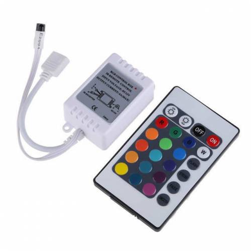

2010 D2 aracıma uzaktan kumandalı şerit led bağlamayı dusunuyorum piyasada uzaktan kontrol modullerinin amper değerleri 3.2 acaba bu araba için fazla bir değermidir?
İnternette bu tarz bir proje hiç görmedim ilk olmak ıcın desteklerinize ihtiyacım var

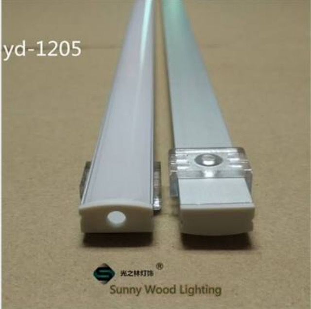

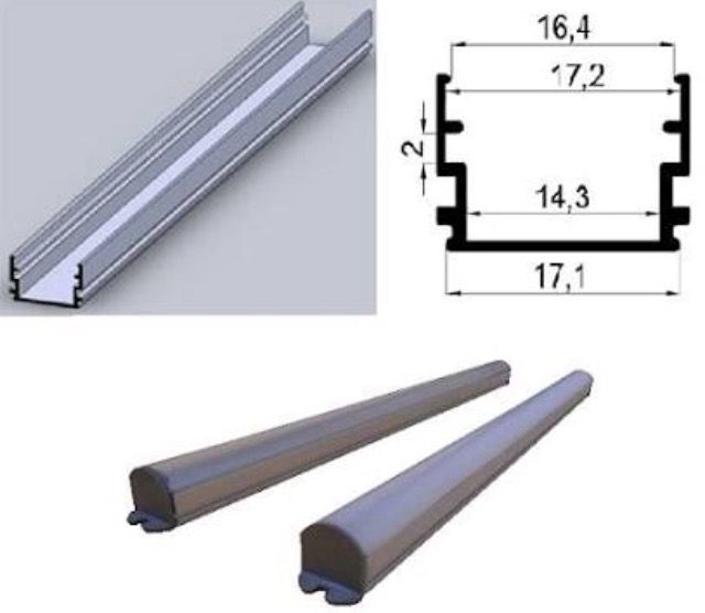

Bu işlemi drek yapıştırma yapmak cok cirkin ve bir süre sonra kendini birakıyor
Ledler için pvc ve aliminyum kaplaması var bunlardan edin vida ile tuturman gerek tavan lambasında kulanacak san amperini yükselt tavsiyemdir birde tavan lambasında dönüşüne dipt koyman gerek kontak kapandıtan sonra ledler hafif yanık kalır cakmaklıktan al 12 v enerjiyi
Eylence için on numara kulanmak istedigin led modulleri anfi veya bas baglananları var aldıgın her modulun kulanacagın ledin 2 katı olanı al yani 5 metre kulanacksan 10 metrelik modul al kılıfların resimleri aşagıda paylaşıyorum

D2de üst bölmeye yapacağım için vidalamak sıkıntı cıkarabilir.PCB ledler var plaket üzerine işlenmiş onlardan kullanıcam.Kısıkta olsa yanmaması için kucuk değerde bir direnç işimi görür.toplamda 2 metreyi geçmeyeceği için modülde sıkıntım yok fakat modülün çektiği akım 4 ampere kadar ulaşıyor. 4a lık bir değer arıza ışığı yakarmı bunu merak ediyorum yada aküde erken boşalmaya sebep olurmu acaba?
