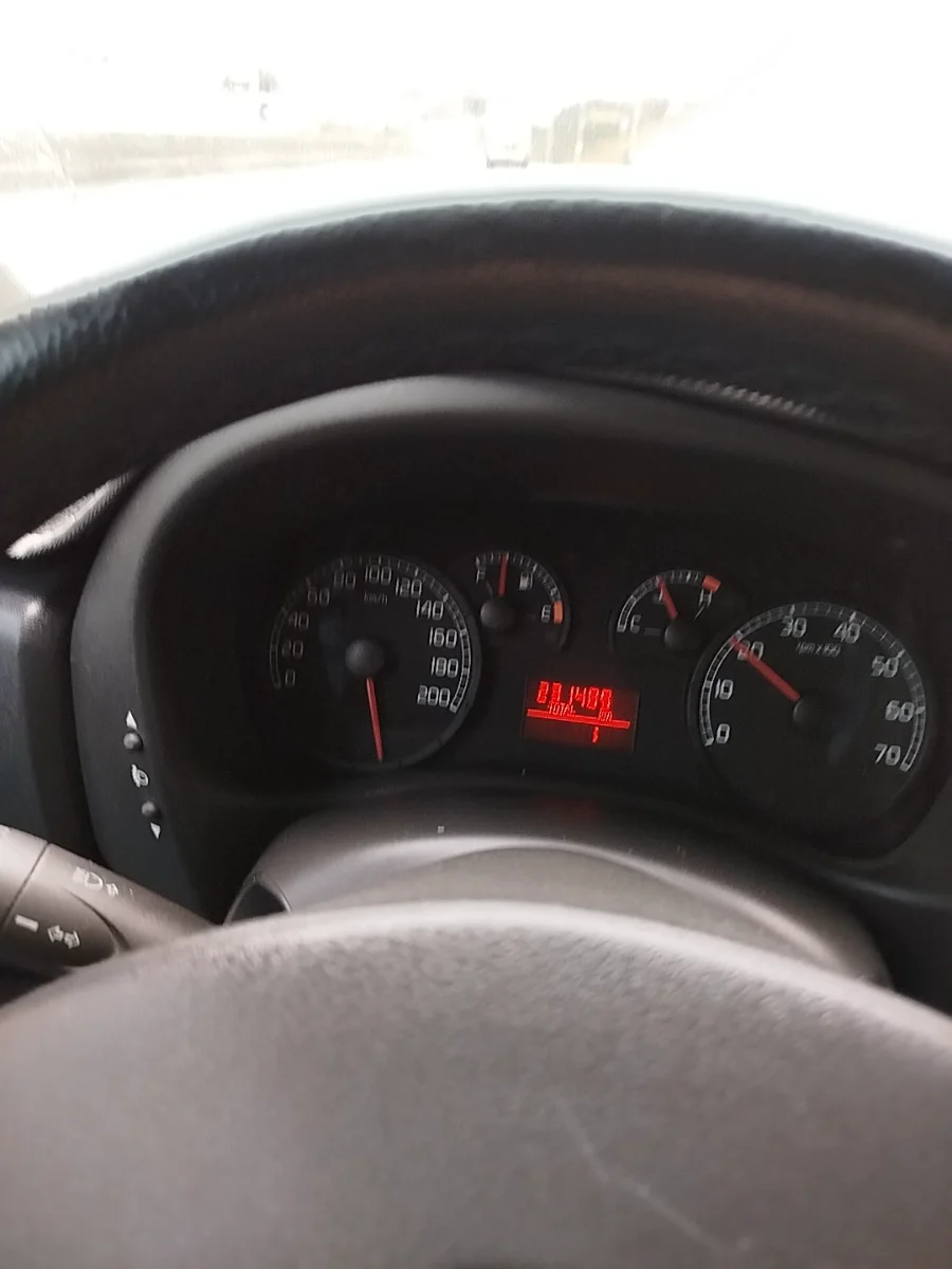

Merhaba doblo team ailesi nasılsınız benim sabah yağ değişimine giderken araba marş almadı takviye yapıp çalıştırdım yolda giderken 20 30 km hızla giderken hız göstergesinin 120. 140 gösterdiğini farkettim.Hatta 60,70 km hızla giderken de 200 ü aşıyor ibre
Usta km sensöründendir dedi değiştirdi ama yine ayni km hiz sorunu elektronikçiye gönderdi gittim o da beyinci kilometreciye gönderdi o da yan sanayi sensordendir orjinal olursa düzelir dedi varmı bir fikri olan ya da başına gelen acaba

Kendi sensörü orjinal idi onun arızalı olduğunu iddia ettiler orjinalini bulamadığım için yan sanayi denedik yine aynı aküyü ölçtüm bugün aküde de sorun görünmüyor elektrikcide baktı.tanidigim bir elektrikci ise bu sorunun gösterge panelinde olduğunu söyledi kilometre ustasına yönlendirdi haftaici oraya gidicem bakalım neticeyi yine paylaşırım umarım çözülür ilginç bir arıza..

Teşekkür ederim kontrol ettim ama değişen bir şey olmadı bugün elektronikci beyinciye gittim body beyinde sorun olduğunu söyledi sensör de ve baska birseyde sorun yok dedi cikma body beyin bulabilirsen olur yada bunu tamir edebiliriz dedi
Gelişme sondurum
Arabayı iki tane beyinci gördü arabayı gösterge paneline kadar söküldü komple incelendi a dan zye body beyni arızalı değişecek diyerek yüksek bir fiyat çıkarttılar çıkma body araştırıyorum

Huzur oto dan dönüş alamadım bugün cikma body beyin alip kodlattim ama ayni sorun devam ediyor yapmadığım işlem kalmadi kimsede bisey diyemiyor artik ayni durumu yaşayan yada fikri olan varmı

Çikma body beyin alip kodlattim ama ayni sorun devam ediyor yapmadığım işlem kalmadi şimdise kilometre dişlisidir diyorlar
