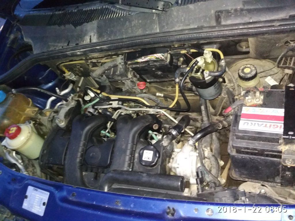

arkadaşlar iyi akşamlar 2002 1.9 dizel D1 kasa doblom var .benim sorunum havalar soğuk olduğu zaman geç alıyor sebenin kızdırma bujileri olduğunu düşünüyorum ...1 tanesi şalışıyor sonra marşa basa basa çalışıyor ..kontağı açınca sipral işareti yanıyor sönünce marşa basıyorum motor çalıştıktan sonra 30 saniye yanım sönüyor .internette araştırdım ısıtma bujisi arızası olduğunu gösteriyormuş..şimdi benim öğrenmek istediğim buji değişimi işçilik tutarı ne kadardır ve bujilerin tanesi ne kadardır ..yardımcı olursanız sevinirim .ben izmitteyi tavsiye edebilecek ustanız varsa irtibat numarasını yazarsanız sevinirim ..saygılar

takımı 80 - 100 tl arası işçilik 20-30 arası fakat çok önemli bir sorun var kırılma ihtimali yüzde 50 şansın varsa kırılmaz onuda düşün işi bilen biyere git benim teki kırıldı sökerken 100 tl tornacıya söktürdüm kapak falan sökülmeye kadar gidiyor kırılırsa DİKKAT ETT..

Arkadaşlar ısıtma buji değişimi iki aşamada olur bilginize ilk önce ısıtma bujisinini dönebildiği kadar döndürüp zorlandığı yerde bırakıyorsunuz yarım şekilde sonra bi hafta aracı bu şekilde kullanıyorsunuzz bir hafta sonra tekrar kaldığınız yerden devam ederseniz sökmeye rahat rahat çıkıyor üst kapak döküm olduğu ve ısıtma bujisi çok uzun olduğundan kaynama yapıyor bu yüzden dediğim şekilde işlem yaparsanız hiç bir sorun yaşanmıyor. Aslında normalde 20 bin km de bir değiştirmek gerekiyormuş

mazot dönüş hortumlarına dikkat ettirin tekrar takarlarken.benimkinde çatlamış ve tekrar uğraştırmıştı biraz.
