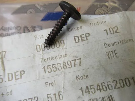

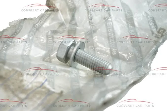

Bu sitedeki parça kataloglarına bakmak pratiktir. Size fikir verebilir. Biraz baktım. Vida klipsi, mercimek başlı vida, pullar, somun ve tamponlarda kullanılan parça kodunun başı 5 rakamıyla başlayan alyan başlı cıvata gösteriliyor. Alyan başlı tampon cıvatasını orijinal olarak servisten bulmayı tercih ediyorum. Diğerlerinin benzeri hırdavatçıdan bulunabilir. İnternetten parça kodlarını yazarak neye benzediklerini bakabilirsiniz.

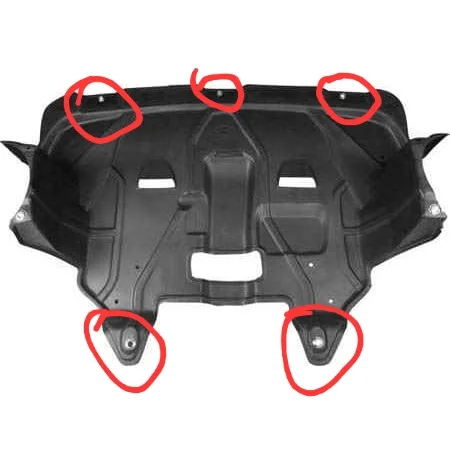

ön taraf 3 tane şapkalı vida ve büyük pul metrik 6 vida arka tarafa doğru metrik 8 2 tane şapkalı vida al . sanayide civatacı ve hırdavatçıda bulursun

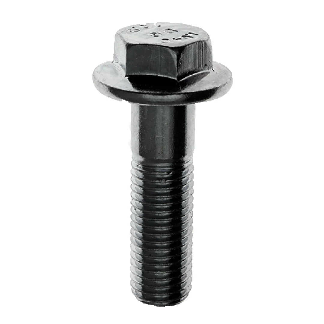

Parça kataloğuna göre parça kodlarını aratınca bu parçaların resimleri internette çıkıyor. Bütün gösterilen cıvata ve vidalar için pul gösteriliyor. Siyah olan tamponlar için kullanılan yaygın bir cıvata. Ben iyice emin olmak için lifte kaldırılmış bir Doblodan da görmeye çalışırdım. Bizim 2010 Kasa Doblolarda da karter muhafazaları yok ve nasıl takılı durduğunu görmedim. Parça kataloğu pek anlaşılır değil. Bu ikinci kasada gösterilen katalogtaki bu muhafaza şeması da öyle. Kenar için boyasız cıvata. Yukarı taraf için vida ve aşağıdaki uzun taraf için siyah tampon cıvatası gösteriyor. Bu vida, boyasız cıvata ve pullara yakın vida, pul, cıvata bulunabilir.

bu civata gibiler şapkalı civata diye geçer ön 3 civata metrik 6 (10 .11) anahtar ile sıkılır arka 2 civata metrik 8 (12 13) anahtar ile sıkılır siz bunu civatacıdan ya da hırdavatçıdan vida satan yerlerden alabilirsiniz
