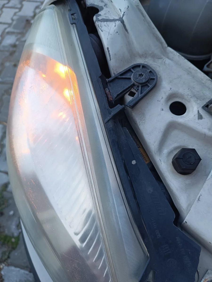

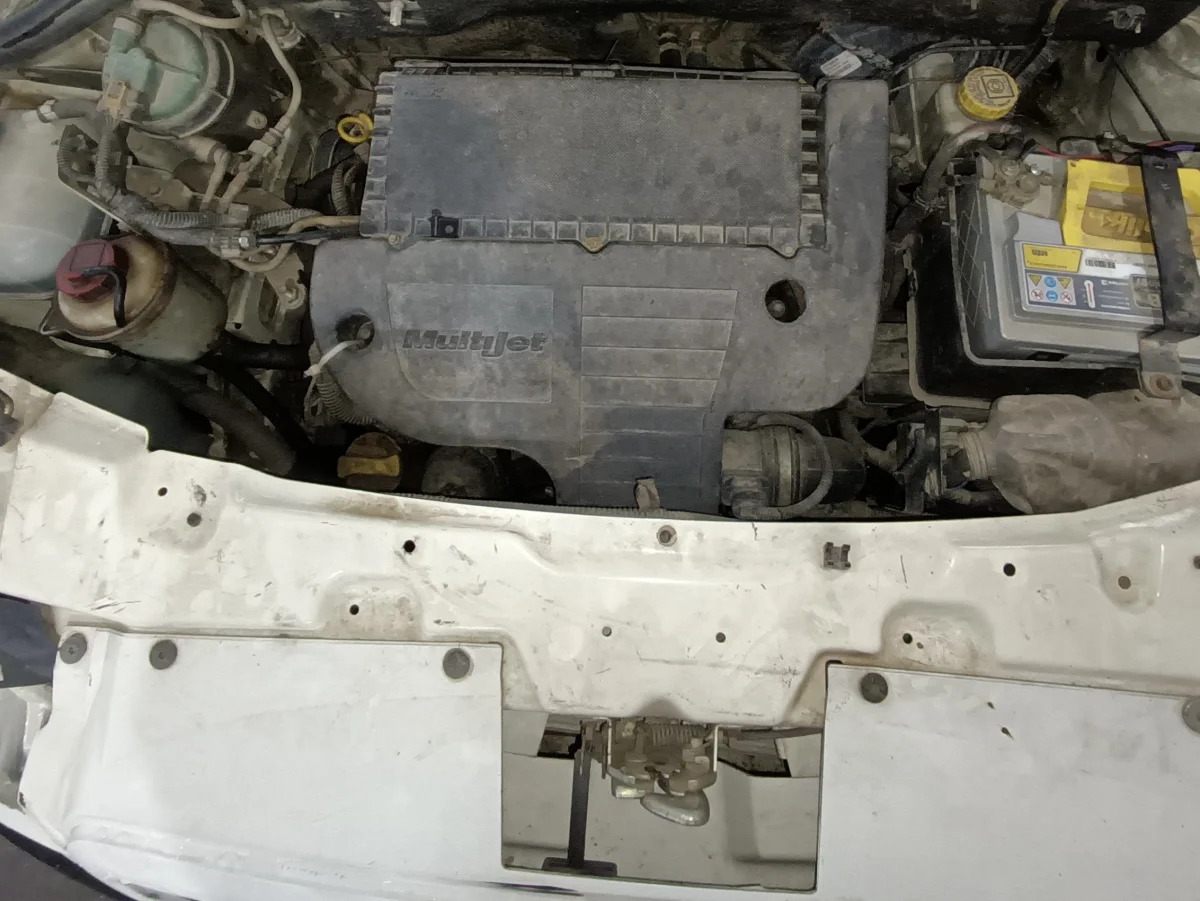

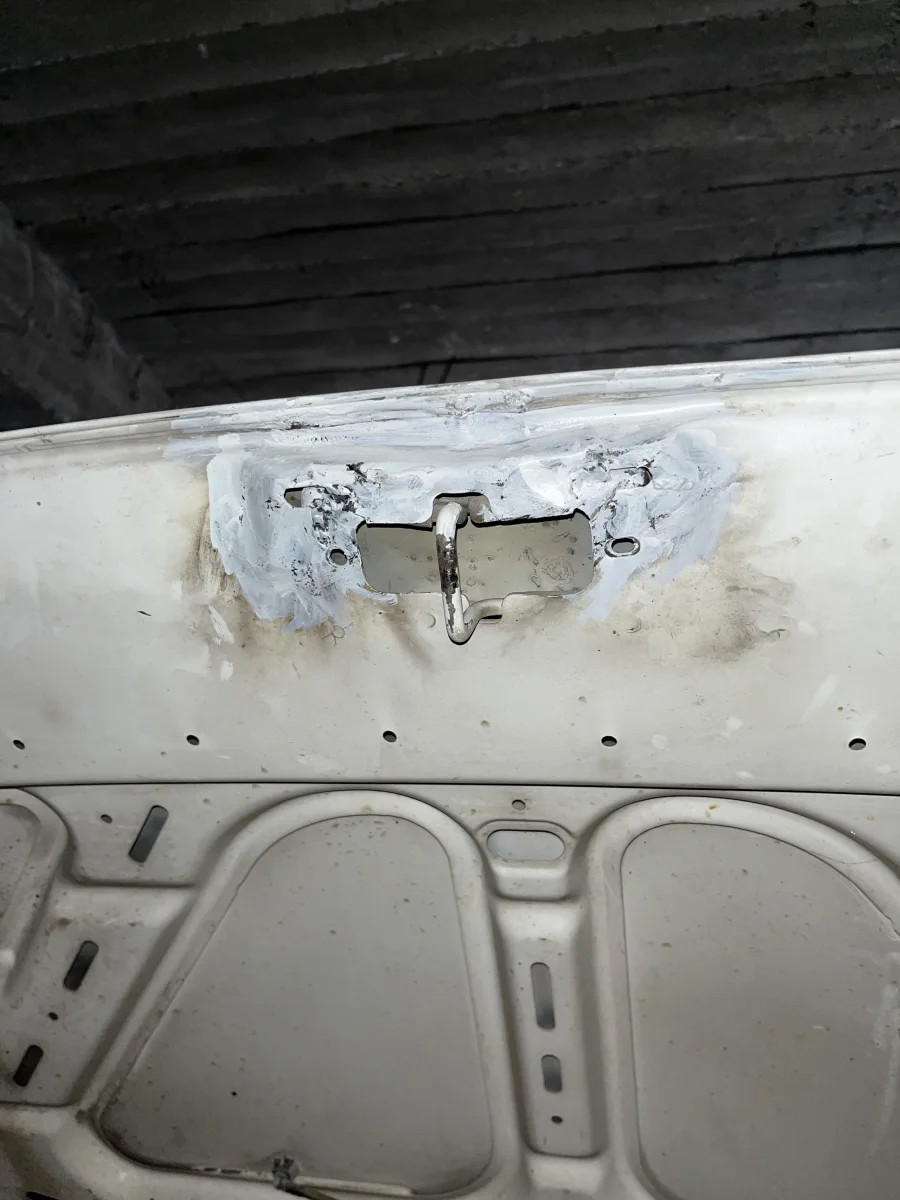

Selamın aleyküm far ayağını kaportacı kaputu boyarken kırmış ve kaput kilidi kısmına kaynak atmış ve kaputa baskı uygulamadan açılmıyor fakat usta sorumluluk kabul etmiyor ve kaput eskisinden daha çok havada kalıyor fotoğraf larını bırakıyorum
far ayağı tamirine ne isterler
Geçmiş olsun. Far ayağını kendiniz de yapabilirsiniz. O kolay. Plastik kelepçe alın siyah ısıtarak yapıştırın eskisinden sağlam olur. Isıtma için havya kullanilabilir.
Gelelim sıkıntı kısma. Kaputun kilidinin anasını ağlamış. Tekrar sağlam bir ustanın revize etmesi lazım.
Öncelikle Teşekkür ederim Önden kaputu hafif oturttuğumda o kaynak yeri kilit boşluğuna geliyor (fotoğraf eski)

Motor kaputunun içindeki boya işi gerçekten kötü olmuş. Kırılan far ayakları için internette far ayağı tamir setleri var. Starklips marka da var ve bundan sonra lazım olursa alırım. Belki öyle bir şey işinizi görür. Diğer türlü kaynak eritme yaptırılabilir. Far ayağı tamir seti için de hem vidalandığı yeri vidalamak hem de kaynak eritme tam sonuç verir bence. Genelde Doblolarda tampon, dış kısımlar ve iç trim gibi yerler sonradan vidalanmış da olabiliyor.
