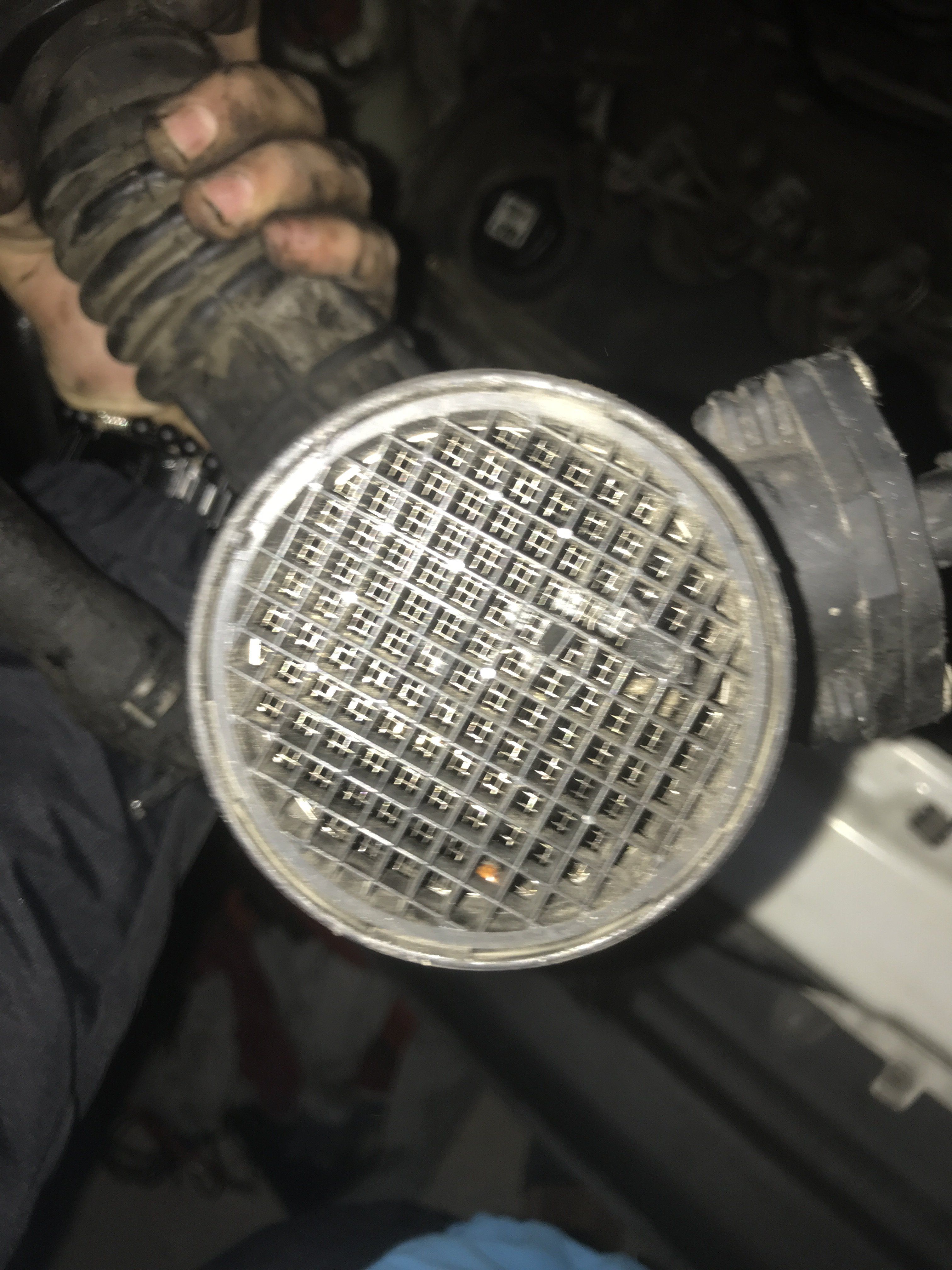

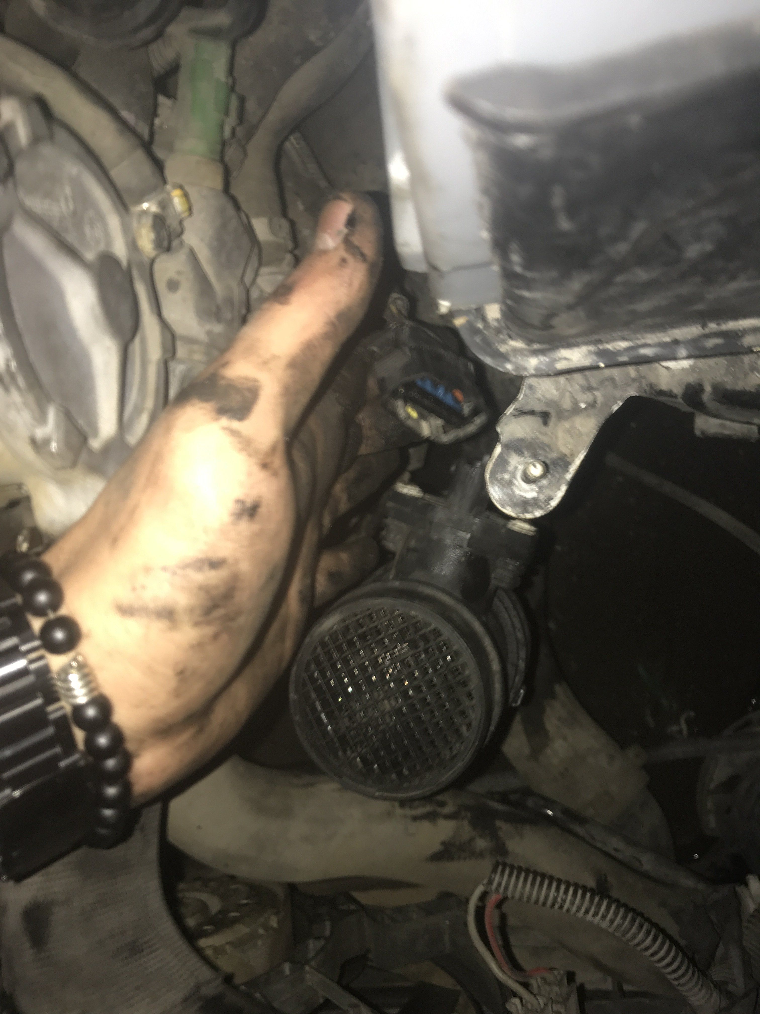

Abi aracın galiba üzülerek söylüyorum motor istiyor gibi. Mavi duman yağ yaktığına işaret. Contalarına bi bak yedek su deposunu aç biri gaza bassın baloncuk yükselme köpürme varmı kontrol et abi. Yağ dolum kapağını aç üstüne bırak gaza bassın biri kapak vakum yapıyormu, çubuktanda üflemesine bak eğer baca gibi üflüyor ise veya bu anlattıklarım varsa motorun istiyor. Sesini dinle rölantide saat gibi çalışıyormu yani her hareketi sonraki hareketiyle uyumlu mu tır tır tır tır tır tır diyemi çalışıyor tır tur tır tur tır tur mu yapıyor mesela ve enjektörlerini dinle cıs cıs cıs çook ince bi ses gelir kulak ver. Birde hava maf sensörünü sök öyle çalıştır hava filtresinin üstündedir boruda ek. Bazen sensörler bile aracı çalışmaz hale getirebilir. Takipteyim.
Abi aracın galiba üzülerek söylüyorum motor istiyor gibi. Mavi duman yağ yaktığına işaret. Contalarına bi bak yedek su deposunu aç biri gaza bassın baloncuk yükselme köpürme varmı kontrol et abi. Yağ dolum kapağını aç üstüne bırak gaza bassın biri kapak vakum yapıyormu, çubuktanda üflemesine bak eğer baca gibi üflüyor ise veya bu anlattıklarım varsa motorun istiyor. Sesini dinle rölantide saat gibi çalışıyormu yani her hareketi sonraki hareketiyle uyumlu mu tır tır tır tır tır tır diyemi çalışıyor tır tur tır tur tır tur mu yapıyor mesela ve enjektörlerini dinle cıs cıs cıs çook ince bi ses gelir kulak ver. Birde hava maf sensörünü sök öyle çalıştır hava filtresinin üstündedir boruda ek. Bazen sensörler bile aracı çalışmaz hale getirebilir. Takipteyim.37983 dosyayı görüntüle
37984 dosyayı görüntüle
teşekkür ederim bu dediklerine bakıcam
