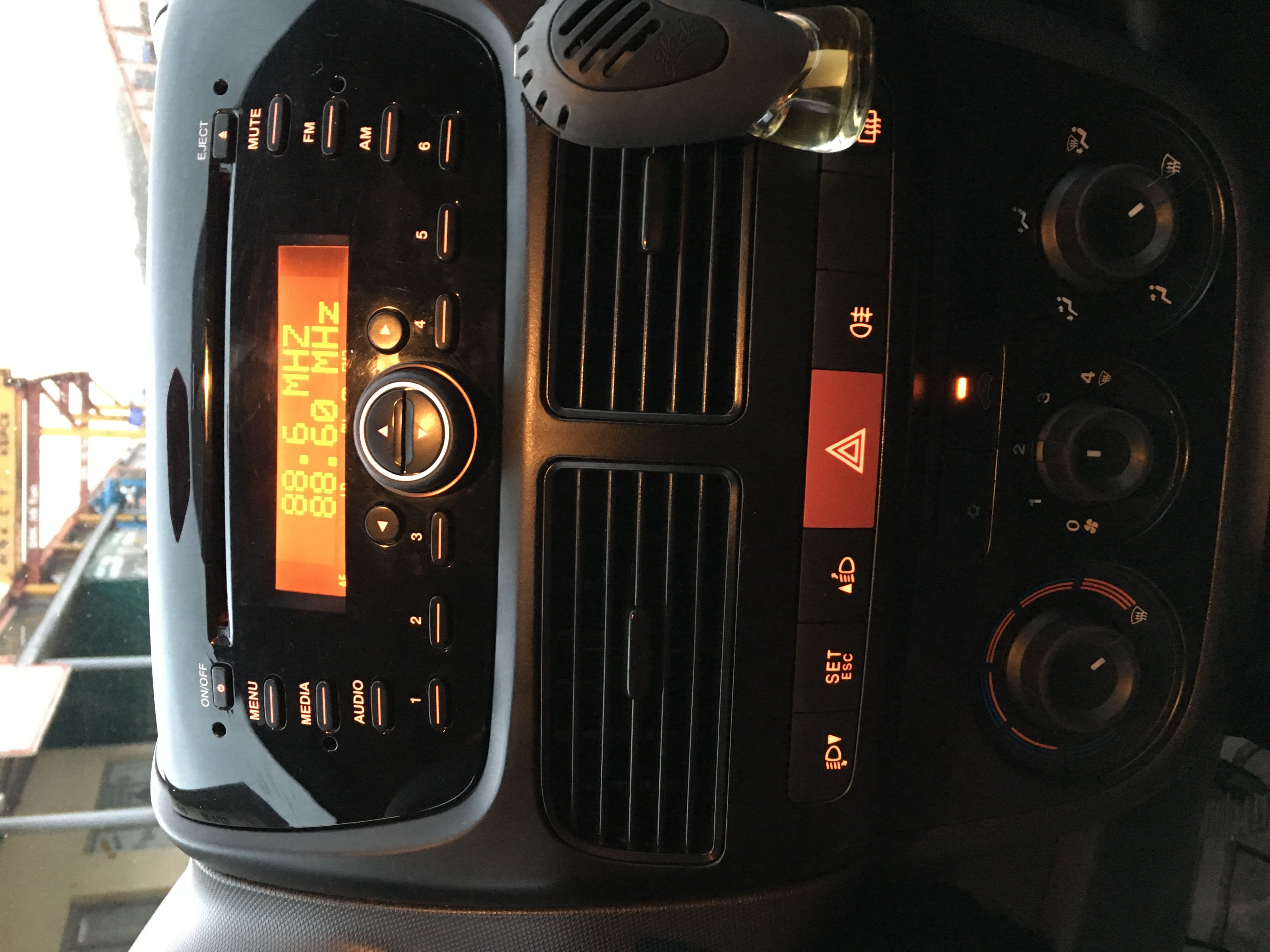

Klima aydınlatması yanmıyor nasıl söküp değiştirebilirim
Kardeşim aynı sorun bende de vardı mesleğim elektronik olduğu için biraz zahmetli ve zor ama yapmak için azim ettim. Öncelikle teyp üzerinde bulunan yuvayı sök. Sonra teyp sök ve etrafındaki vidaları sök. Ardından klima ve devir yuvarlak başlıkları Sökmen lazım geri takarken dikkat et. Sonra çerçeve yi kırmadan çıkart. Lambaları değiştir. Sonra da tersten başa doğru geri montaj et
Elekteikçiye gittim yaptırma bana onu çok uzun sürüyo dedi.
Benimde aynısı olmuştu 1 saat uğraştım yaptım lambası patlıyor serçe tırnağından daha ufak bi lambası var bi lamba için teyp orta taraf sökülüyor sökük resmî baya uğraştırıyor ?
