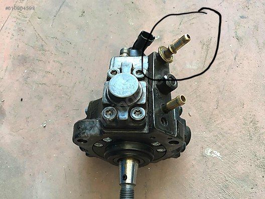

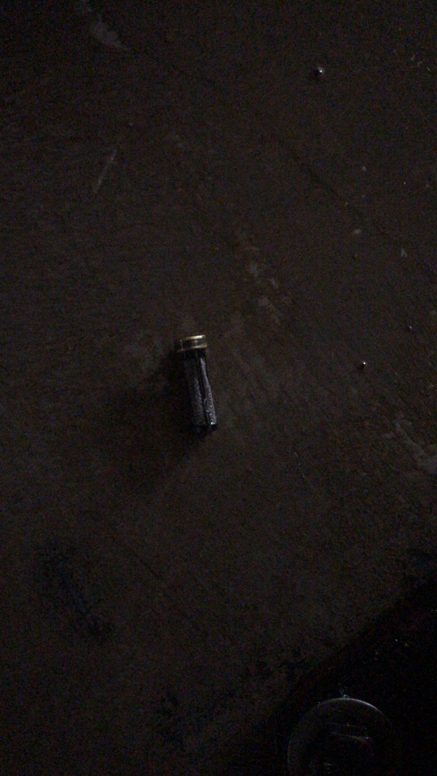

Pompanın yakıt girişinde içeri kısımda süzek var filtre görevi yapan onda tıkanma olabilir

peki bu arıza burdan olsa arıza ışık yanmazmı yakıtla alakalı sıkıntı oldumu arıza ışık gösterirdedilerde birde pompa dediğiniz mozot filtresi içindeki filitre demiyorsunuz değilmi mazot filtre değiştim çünkü mazot deposundan mı pomba

Araç istediği yakıtı alır arızaya düşürmez dediğim filtre filtreden sonra yüksek basınç pompası girişinde 93754F71-F5EB-4939-B009-C9DD97EF36B9.jpeg

BBB203D2-D8E2-42AD-97D1-241542AAE244.jpegİşaretlediğim metal parçanın içinde

matorcu ben sökekemem pompacıya gideceksinde bu parça kompilemi sökülüm o parça çıkacak yoksa üstünde sökülüyormu samun vida gibi bişe görmedimde o işaretlediğiniz sarı parçada birde bu km deki araçta o parçada sorun olurmu enjökterler boşuna söküldü

Olabilir 30 bindeki araçta olduğunu gördüm o sarı parçanın özel çektirmesi var 1.3 lerde pompa ön tarafta olduğundan sökmesi kolay 1.6 larda arkada kalıyor biraz uğraşmak gerekli sarı parça çıktığı zaman süsek sökme aparatı bar onunla söküyorsun

Yani üstünde sökülebiyor diyorsunuz dimi kompile pompayı sökmeden o parça

iyi günler aracı pompacıya götürdüm aracın değerlerini ölçtü sıkıntı yok dedi yakıt akışı normaldedi dolandık hem sökmeye gerek yok dedi ordan değildedi
