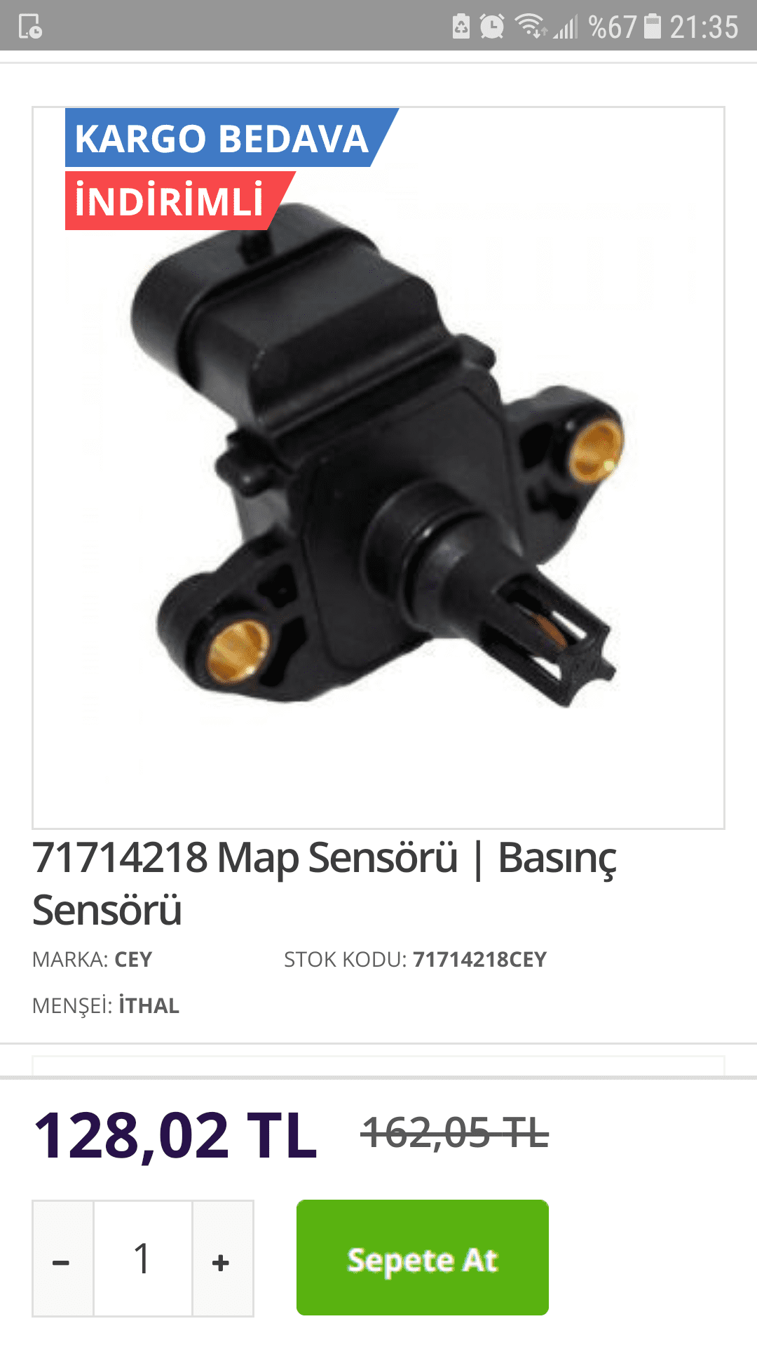

Dediğiniz parça bu mu
    187,5 KB · Okunma: 6
JetTurboDizel
1 Ocak 2017
485
32
ömer
Konya
2004
@osmanakcyn
Evet bu parça map sensörü de denir

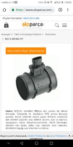

10.866
@JetTurboDizel
Bu parça debimeteredir map sensörü ayrıdır.
JetTurboDizel
1 Ocak 2017
485
32
ömer
Konya
2004
@MEHMET78
Özür dilerim map sensörü yazmışım , maf sensörü yazacaktım. Yani hava akış sensörü. Doğru kelimesi maf sensörü.
