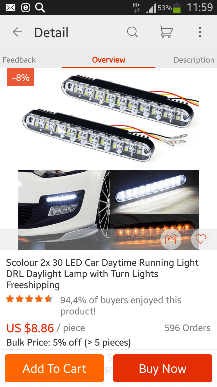

Arkadaşlar gündüz farı montajı yapacağım ben direk kısa farların kablosunu ek yapmayı düşünüyorum bir zararı olurmu Ayrıca başka bir yöntemi varmı.

Çin'den getirttim musa hem gündüz farı hem sinyal olarak çalışıyor.

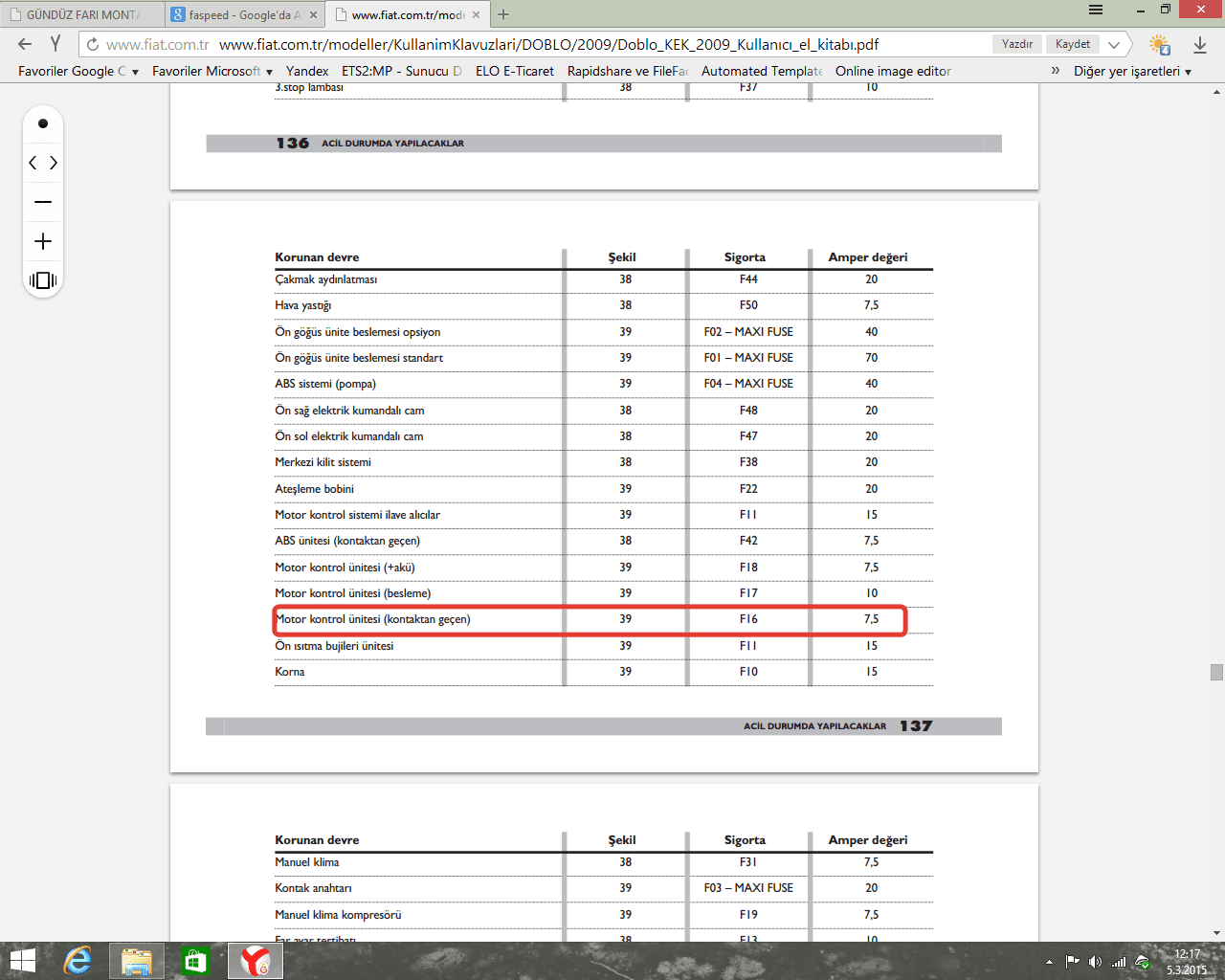

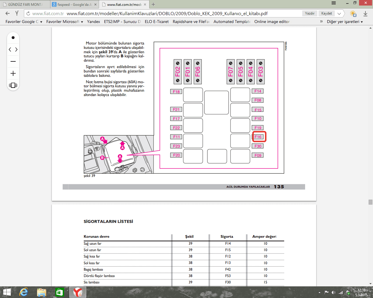

resimde işaretlediğim sigortaya + ucu bağlayın. nötr(-) kısmınıda direk akünün (-) kısmına bağlayın + kısma isterseniniz araya bir tane sigorta atın ne olur ne olmaz.ben bu şekilde 2 senedir kullanıyorum hiç bi sorun çıkmadı.sinyallere gelince farın arkasındaki soketten voltmetre yardımıyla sinyalin geldiği tetiği bulun araya paralel olarak çekin.aklınızda bi sorun oluşursa sorabilirsiniz...
