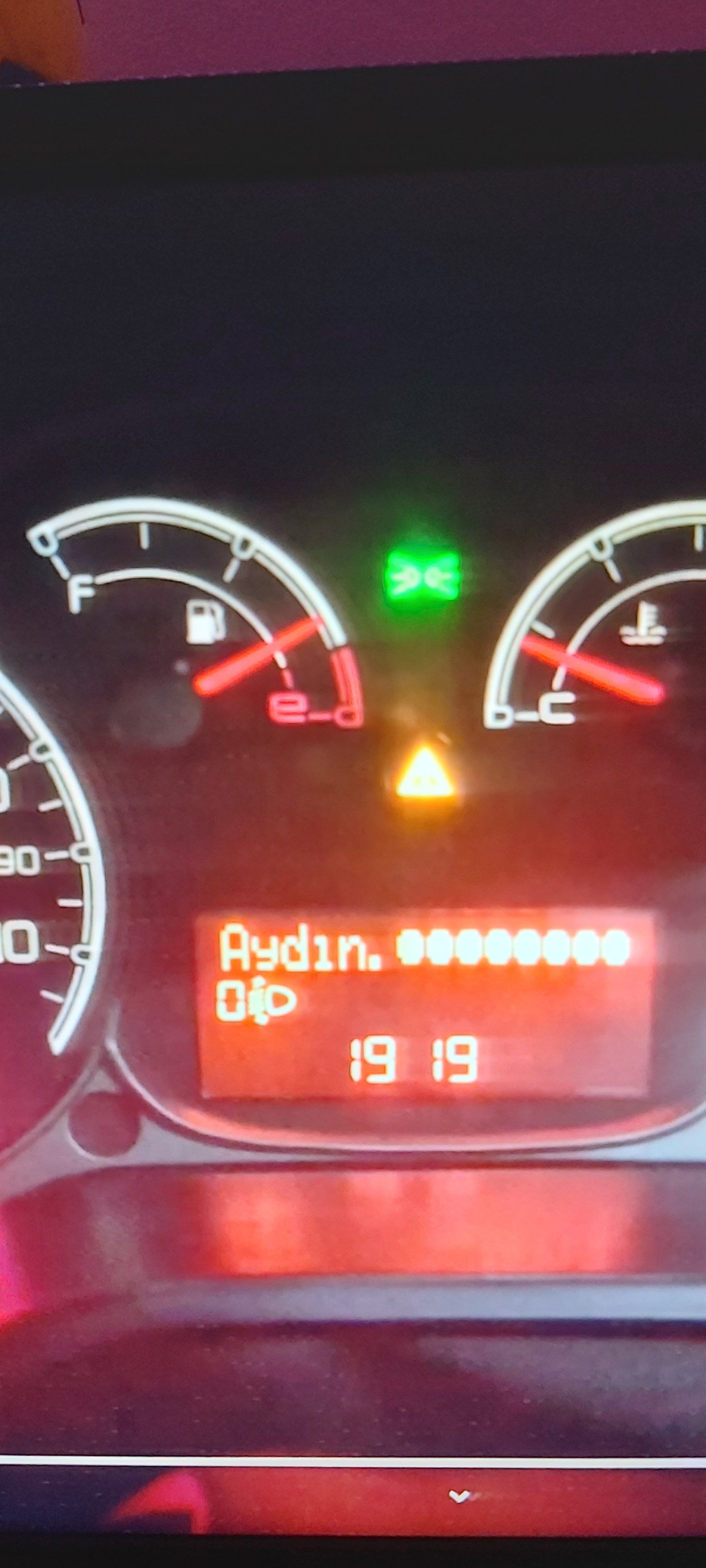

Herkeze iyi akşamlar ben 2012 model 1.6 d3 doblo aldım 1 ay anca oldu bugün göstergede dikkat ışığının yandığını fark ettim periyodik bakımlarını 1.5 hafta önce yaptırdım daha ne anlama geliyor acaba önemli birşeymidir sizce bilenler bir yardım etse sevinirim
(Işık ne anlama geldiğini bilnediğimden buraya actım konuyu yanlış actıysam şimdiden özür dilerim.)

Park ve ampülleri kontrol eden kesikse ondan yanar bendede vardı park lambası kesikti değiştim söndü ?

sol gündüz farım yanmıyor ondan olabilir yani teşekkür ettim bende önemli bişi sanmıştım malum krizde geliyor bu aralar yaptıramıcağım bişi sandım

Öuhtemelen ondandır önemli bişey değil ?

O ışık yanıyorsa neden yandığına dair her kontak açıldığında ekranda yazar sizde yazmıyor mu?
Muhtemelen ampullerden birisi yanmıyordur.

ben 4 tl aldım gunduz lambasını pahalı bişi deyil ampulu cektinmi cıkıyor yerinden zaten

Ekranda arizali lambanin hangisi oldugu yazmiyorsa lambalarin biri kesmek uzeredir.Bende de yanmisti 1 hafta sonra plaka ampulu kesti.
