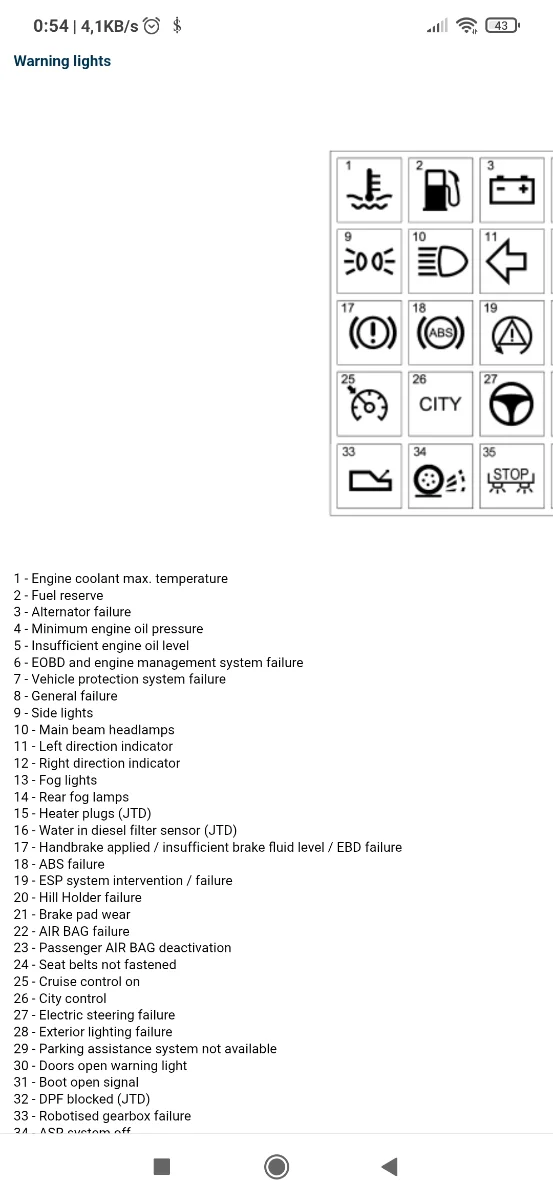

Kitapçıktan tutunda internetteki bütün fiat doblo arıza ışıklarına baktım ama ne olduğunu bulamadım. Garip olan internetteki fiat doblo orjinal kitapçığındada yazmıyor. Bilen varsa yardımcı olursa memnun olurum.

33. Numaralı sizin ki, kırmızı uyarı
Kırmızı hata robotic vites ile alakalı bir durum.

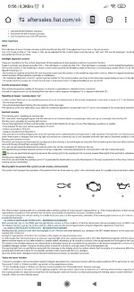

32. numara da Diğeri yani sarı olan da a kısmında belirtilmiştir, dizel partikül filtresi ile ilgili. Regeneration düzgün yapilmamis. Muhtemelen çok çabuk stop ediyor ve çok şehir içi kullaniyorsunuz. Dpf pisliği yakıp cozememis. Muhtemelen ya bir süre devirli süreceksiniz ve kontağı hemen kapatmayın. Çözülmezse dpf temizlencek.
Linki ekledim. Geçmiş olsun.
