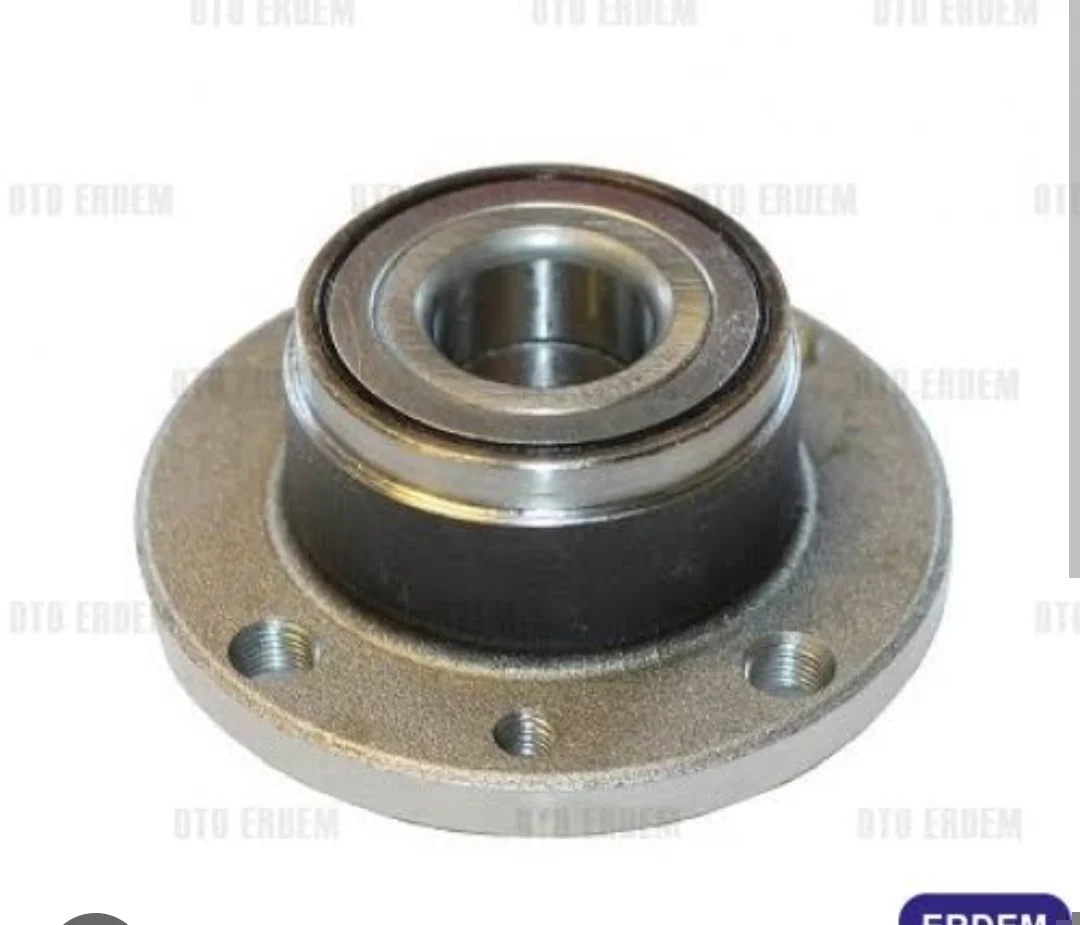

Acaba poryadaki bilyeden mi ses yapiyor
sadece freni sonuna kadar basınca tak tak ses yapıyor hafif fren yapınca ses yok tam bastığımda tak tak ediyor ve birde arabayı hafif sallıyor sadece sağ arka tekerde
Lifte alip baktirmak lazim o ise ozman
