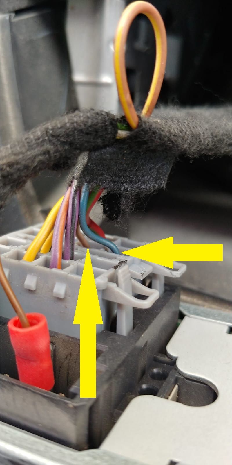

2009 fiorinomun teybi talihsiz bi şekilde çıkışlarından yandı teybim blaupunkt markaydı bende normal usbli teyp taktırdım fakat orjinali gibi ses alamadım ve direksiyondan kontrol edemediğim için sevmedim bir abimden 2015 fiorino orjinal teybi aldım fakat bosch marka teybi taktım ne kadar beklersem beklim "error code" yazıyor sizce ne yapmalıyım

teybin orjinal soketinde kesme biçme yaptı iseniz can hattı uçlarını bağlamamışsınızdır. şemaya göre baktığınızda can-a ve can-b uçları haberleşme uçlarıdır. ve orjinal teyiplerde araç beyni ile haberleşmeli çalışır. haberleşme olmaz ise beyin kodlaması yanlış (code error) hatasında kalır açılmaz. yapılması gereken bu iki kabloyu mutlaka bağlamak.
2. bir konu ise orjinal dokunmatik teyip taktığınız zaman direksiyon tuşları kabloları ve kontak enerjisi kablolarında değişiklik yapmak gerekiyor bu yüzden çalışmaz

Teşekkür ederim ekrem abi =)
Yarın ilk iş bakıcam
