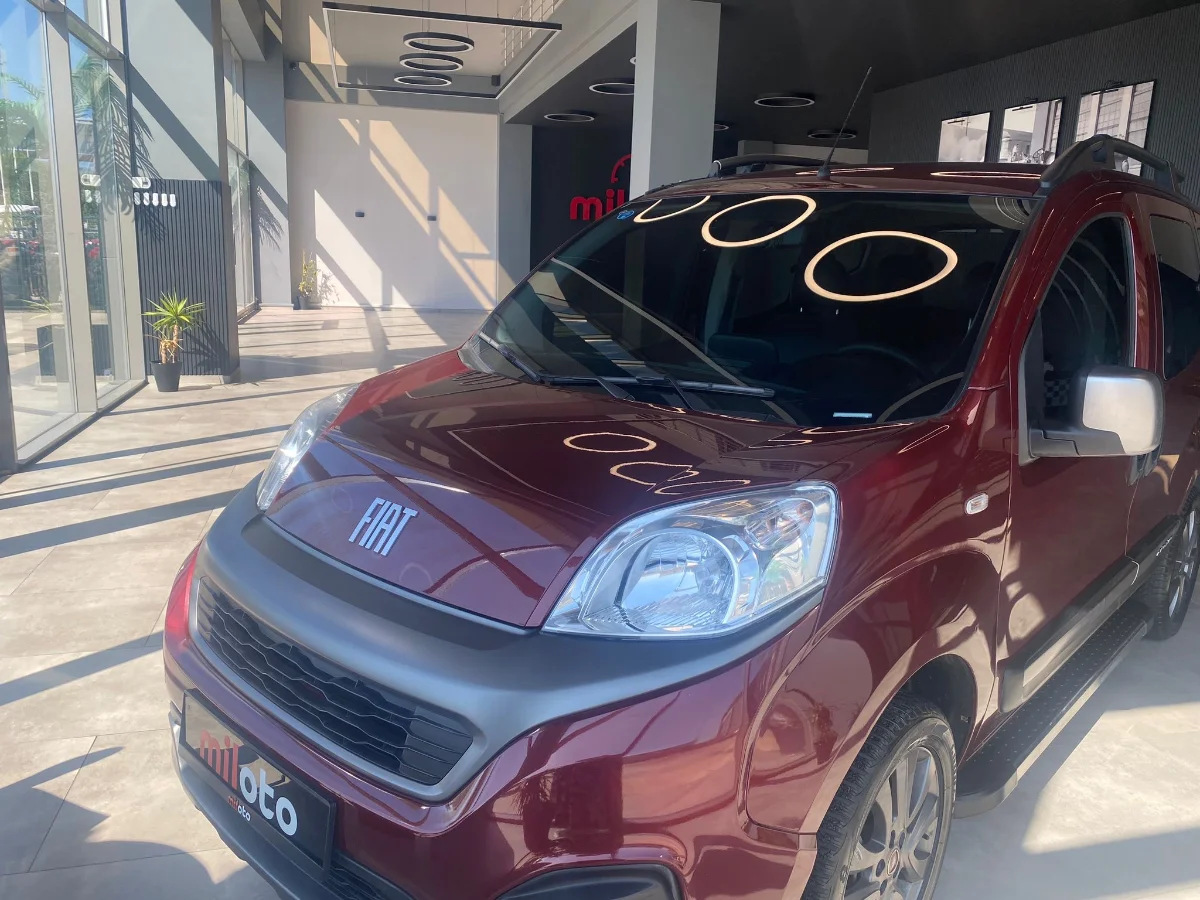

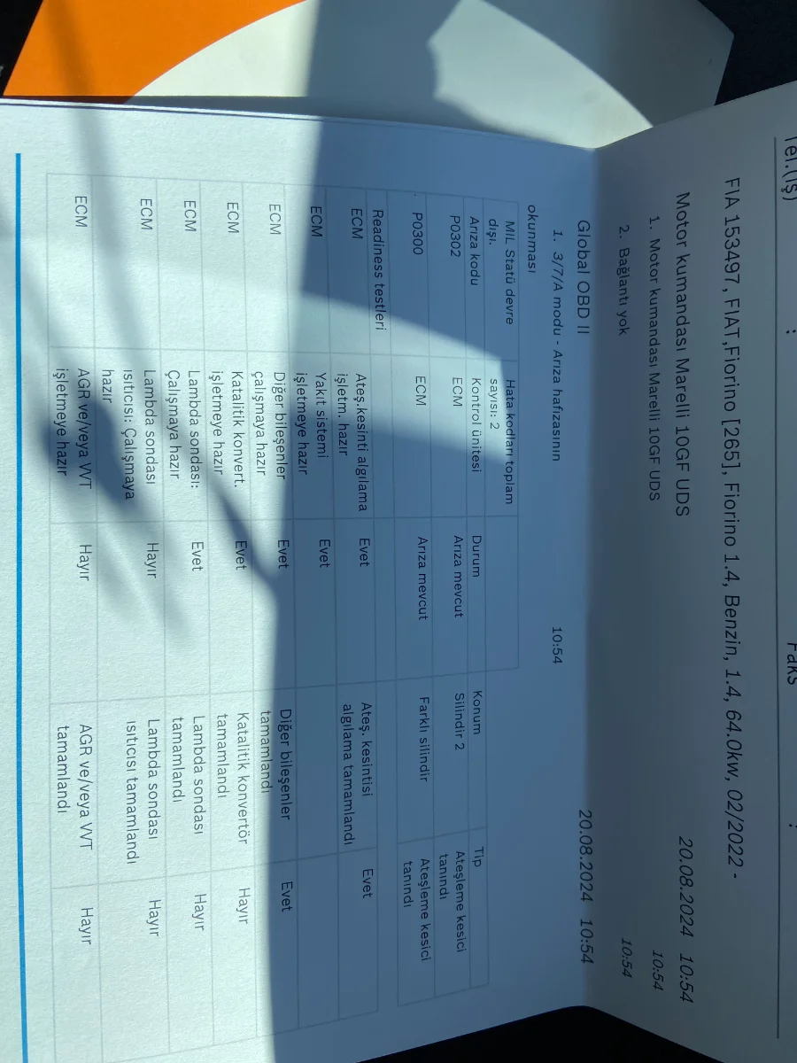

Cümleten selamın aleyküm. 2022 model 1.4 benzinli fiorino aldım.yaklaşık 7 bin kilometredir bi problem var.Çözemedim. Şuan güncel 42 bin kilometrede.Araç rolantide hafif sarsıntılı çalışıyor.Yolda giderken 2-3-4-5 viteslerde sabit gaz basınca silkeleme yapıyor.Aldığım zaman obd arızası olarak P0302 ateşleme arızası olarak veriyordu.Bujiden dediler.Orjinal buji aldım.Buji kablosuda orijinal olmadığı için orjinaline en yakın olanını aldım ancak sorun düzelmedi.Boğaz kelebeğini çok nazikçe temizledim.Hava filtre kazanını temizledim.Bobin ya da enjektörelerde olma ihtimali var diye düşünüyorum.Sanayide rastgele bişey değişip boşa para vermek istemiyorum.Bir videoda enjektör kütüğünden olabilir denmişti.Başına gelen ya da tamirci varsa yardımcı olabilirse sevinirim.Şimdiden teşekkür ederim.

Valla iyi bir pompacı bulup enjektörleri kodlama yapsın bizimki düzeldi böyle
Zaten cihaza bağlatın çıkar bozuk mozuk olan
Aynı sorun mu vardı sizde üstad? Ayrıca bende arıza lambası yanıyordu. Arıza tespit cihazından sildiler.Lamba söndü ancak aynı arıza devam ediyor.
