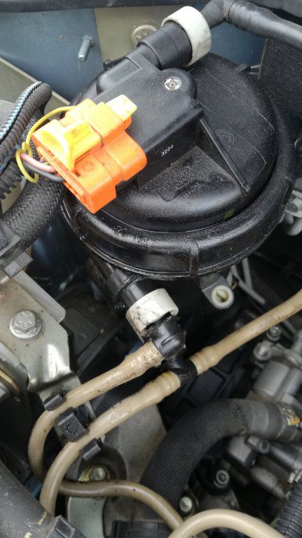

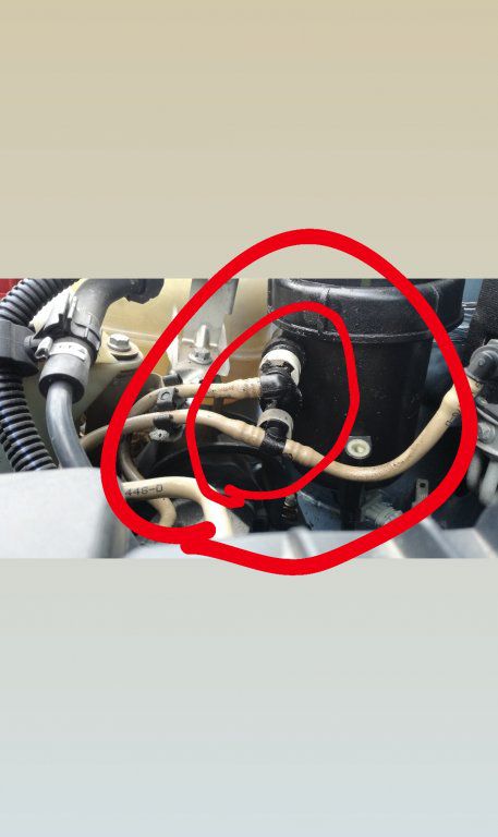

Miracc06 Azimli Üye Doblo Kayıt 13 Nisan 2018 Mesaj 23 Yaş 26 Adı Miraç Kan Grubu AB RH + Şehir Ankara Aracınız Doblo Modeli Diğer Model Motor 1.3 Multijet Araç Yılı 2005 Renk Mavi 29 Haziran 2018 #1 Selamun aleyküm kolay gelsin bir konuda yardıma ihtiyacım var şimdiden teşekkürler kaputu açtığımda filtrenin etrafında mazot gördüm fotoğraftada belirttim ne yapmalıyım teşekkürler. Dosyalar IMG_20180629_182944_554.jpg 35,7 KB · Okunma: 33 IMG_20180629_182614.jpg 65,1 KB · Okunma: 44
OsmanYılmaz Onursal Tokat Yöneticisi Onursal Danışman Yönetici Doblo Kayıt 8 Haziran 2015 Mesaj 2.118 Yaş 30 Adı OSMAN YILMAZ Kan Grubu B RH + Şehir Tokat Meslek Dizel Araç Pompa ve Enjektör Bakım Aracınız Doblo Modeli Safeline Motor 1.3 Multijet Araç Yılı 2012 Renk beyaz 29 Haziran 2018 #2 Filtre sökülecek mazot filtresini değiştirin yeni filtrenin içinden oring - lastik çıkar onu değiştirdin mi iyice sıkın daha birşey olmaz
