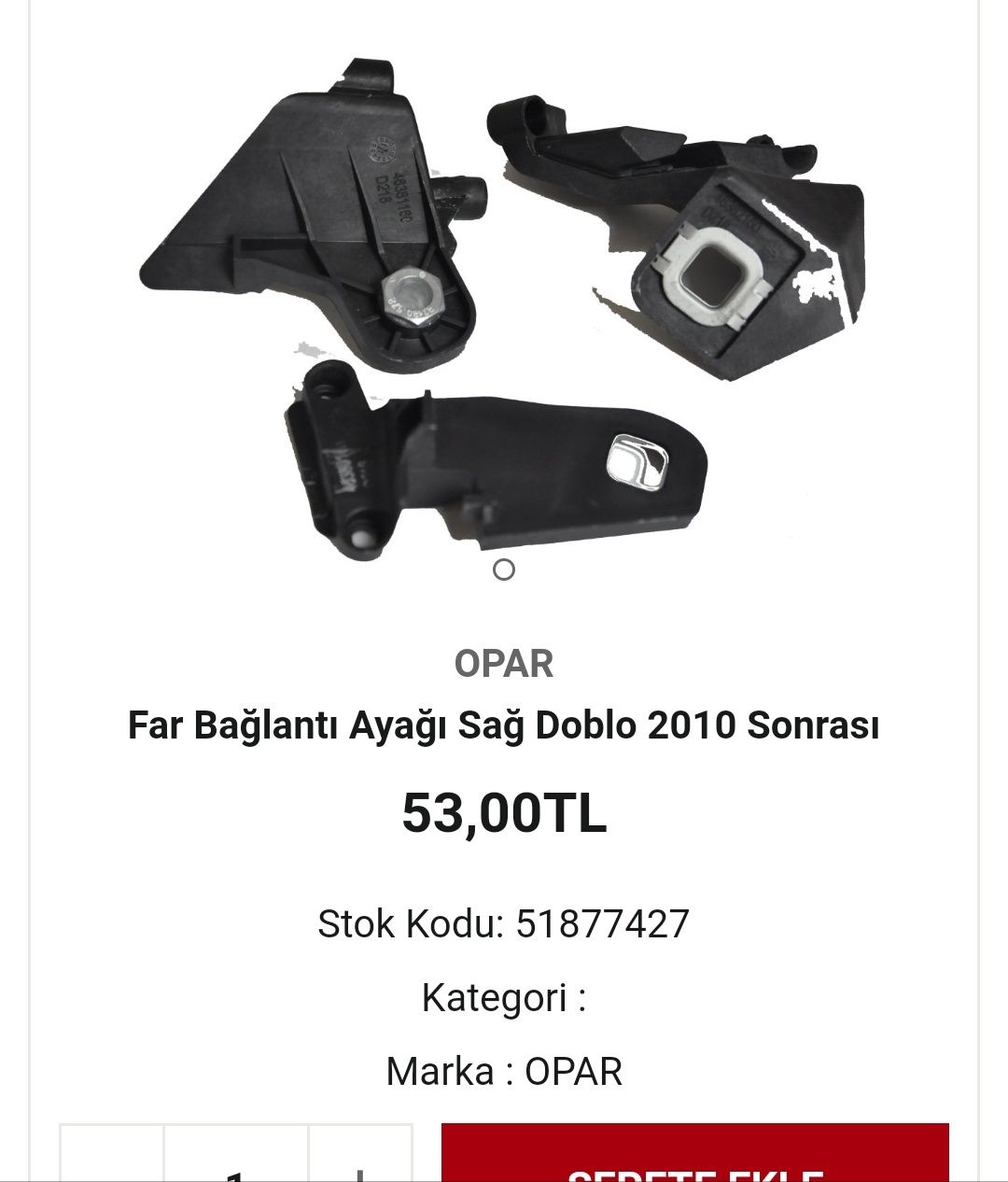

D3 kasa far tamiri için Opar marka resimdeki ürünü kullandım. Orijinal tamir parçası olduğu için gayet güzel oldu. Far daha önce senin dediğin şekilde tamir etmişler hoşuma gitmediği için bu şekilde tamir ettik. Üç parça olduğu için alttaki parçanın montajı yapılacaksa tamponun sökülmesi gerekiyor. Tamponu sökmeye fırsat olmadığı için alt vidasını ters taktım.

Farın gövdesine vidayla sabitliyorsunuz anladığım kadarıyla,benimkinde alt parçada sorun yok üst ayak sıkıntı onuda gövdeye vidalar sabitlerim teşekkür ederim

Kırık yeri diğer parça oturacak şekilde keserek temizliyorsun. Parçanın oturacağı ve vidalanacak yerler mevcut. Buraya oturtmadan önce altına siyah silikon sıkarak yapıştırıp vidalarsan daha sağlam oluyor.
