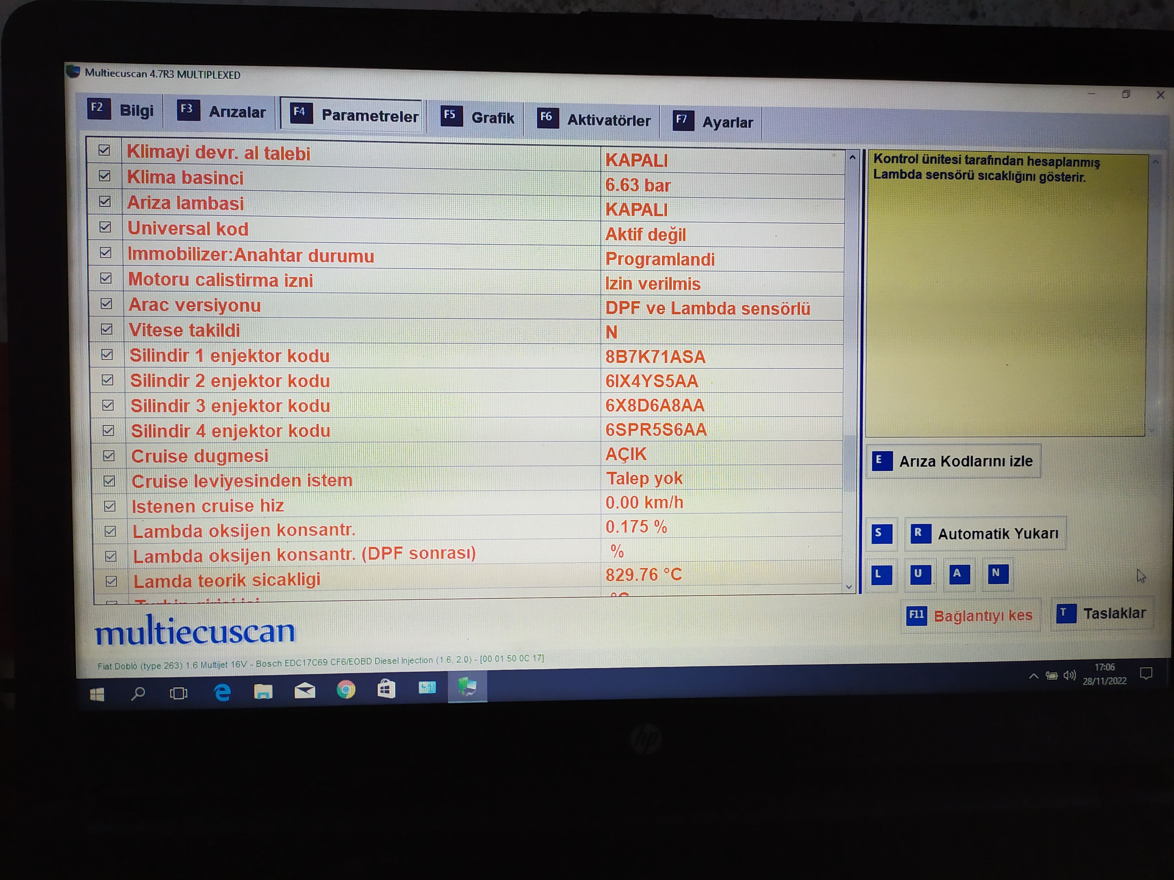

Cumletten selamlar arkadaslar aracim 2012 doblo 3 1.3 euro4 enjektor diplerinden mazot kacagi vardi ustamiz arizayi giderdi fakat arac eski randumani vermiyor yokuslarda bayiliyor sehir icinse aorun yok hizlanmasi falan iyi ama 90 100 den sonra gidiyimmi gitmiyimmi bi kasinti duz yolda 140 gecmiyir 140 a gelene kadarda baya zaman aliyor performans dusuk sebebi ne olabilir enjektor kodlama diymustum daha sogrusu eski aracimda enjektor degistirsim kodlamadan calismadi ustaya durumu anlattim gerek yok bunlarda calisiyor yerleri degisse bile fark etmez dedi baska bi ustaya sordum oda aynisini dedi. Ee bu araba neden cekisdusuklugu yapiyor perdormans kaybi var enjektorlerin bakimi yeni motor da noksan hic birsey yok ne olsugsa mazot kacagi tamiratini giderdikten sonra oldu destek icin tesekkurler

Sıralamayı cihaza bağlamadan bilemezler bizdeki kod sıralaması resimde görüldüğü gibi
