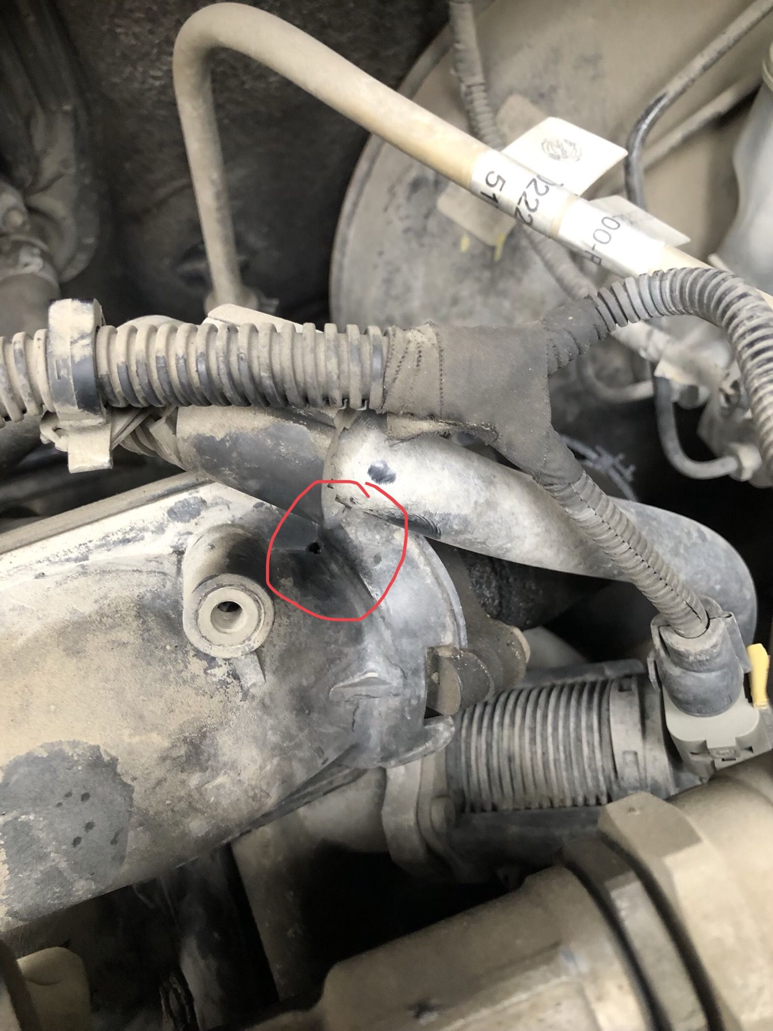

Merhaba arkadaşlar,
Gün geçmiyor ki sorun olmasın ?
Bujilerimle ilgili sorun devam ederken, birde motoru ilk çalıştırdığında garip bir ses oluşuyor ve bir kaç dk sonra ses ciddi şekilde azalıyordu fakat ıslık sesine benzer bir sese dönüşüyordu ve motor çalıştığı müddetçe bu ses devam ediyor.
Tamircide bujilere bastırırken kaput açık ve motora marş verdim usta kontrol ederken bu sesi fark etti ve bana da dinletti sonra sesin nereden geldiğini araştırdı ve sonunda motorun arka kısmında emme manifoldu sanırım onda bir delik olduğu gördü bana da gösterdi kürdan ucundan biraz daha geniş bir delik kapatınca ses kesiliyor.
Neyse durum bu usta dedi ki bu fiatlarda kronik bir sorun dedi ne yapmak lazım dedim bu şekilde kullan delik çok büyürse manifold değişir dedi.
Bu gün farklı bir ustaya da sordum o da ;
Bir sorun yaratmaz dizel araçlarda bu durum dedi
Ne yapmak lazım dedim bişey yapmana gerek Yok dedi hatta sıcak silikon ile deliği kapatabilirsin dedi plastik bir parça ile dedi.
Şimdi arkadaşlar merak ediyorum bu parça arabanın çekişine yakıtına çalışmasına bir engel teşkil eder mi? Ne yapmak lazım konu hakkında tecrübeli arkadaşlardan yardım rica ederim.

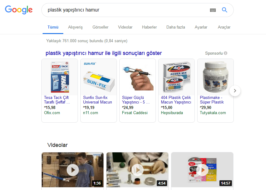

Merhaba. Aşağıdaki resimdeki ürünler kullanılarak güzel bir işçilik çıkartılabilir. Sunfix ile yedek su deposunu tamir etmiştim. 2 sene kullandık.
Ustanızında dediği gibi iyi bir silikon tabancası ile de aynı işlem yapılabilir.

Ben skodam varken hava filtresinin alt takozlarını ve yuvasını bunun düz beyazıyla yapmıştım. dayanıklı malzeme. bence olur ama yüzeyin tırtıklanması gerek yoksa zor tutunur. yada kolay atar
