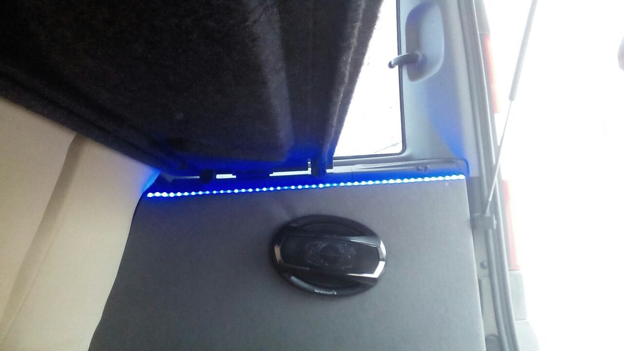

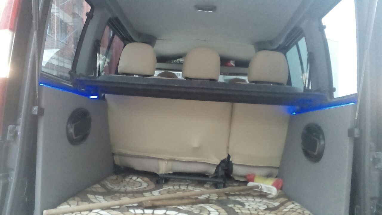

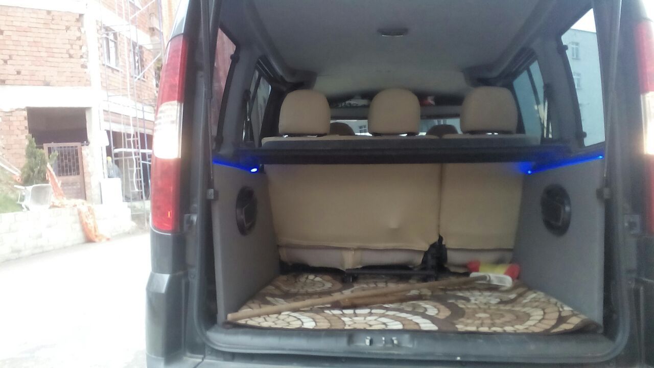

Aracıma Yan Kaplama Yaptırdım Ve Bununla Güzel Ne Yapabilirim Diye Düşündüm.
Yaptırdım Düşüncelerinizi Ve Yorumlarınızı Bekliyorum.
Resimler yanıltmıyorsa
Kullandığın mdf nin araç yan gövdesine tam oturmadığı belli oluyor bu şekilde
Müzik sisteminde bas seslerde iyi bas alamazsın yanlardaki hava boşluklarını tam olarak kapatmalısın bunun için ahşap mdf nin iyice sıfır oturması lazım
Teşekkürler Kesimi Daha İyi Yapmaya Çalışırım
Çamurluk fazla dışarda olduğundan MDF tam dik yapılamıyor dik yapmaya çalıştığımızda üst kısımda 1-2 cm boşluk kalıyor
Belki daha ince bi MDF olursa farklı olabilir
