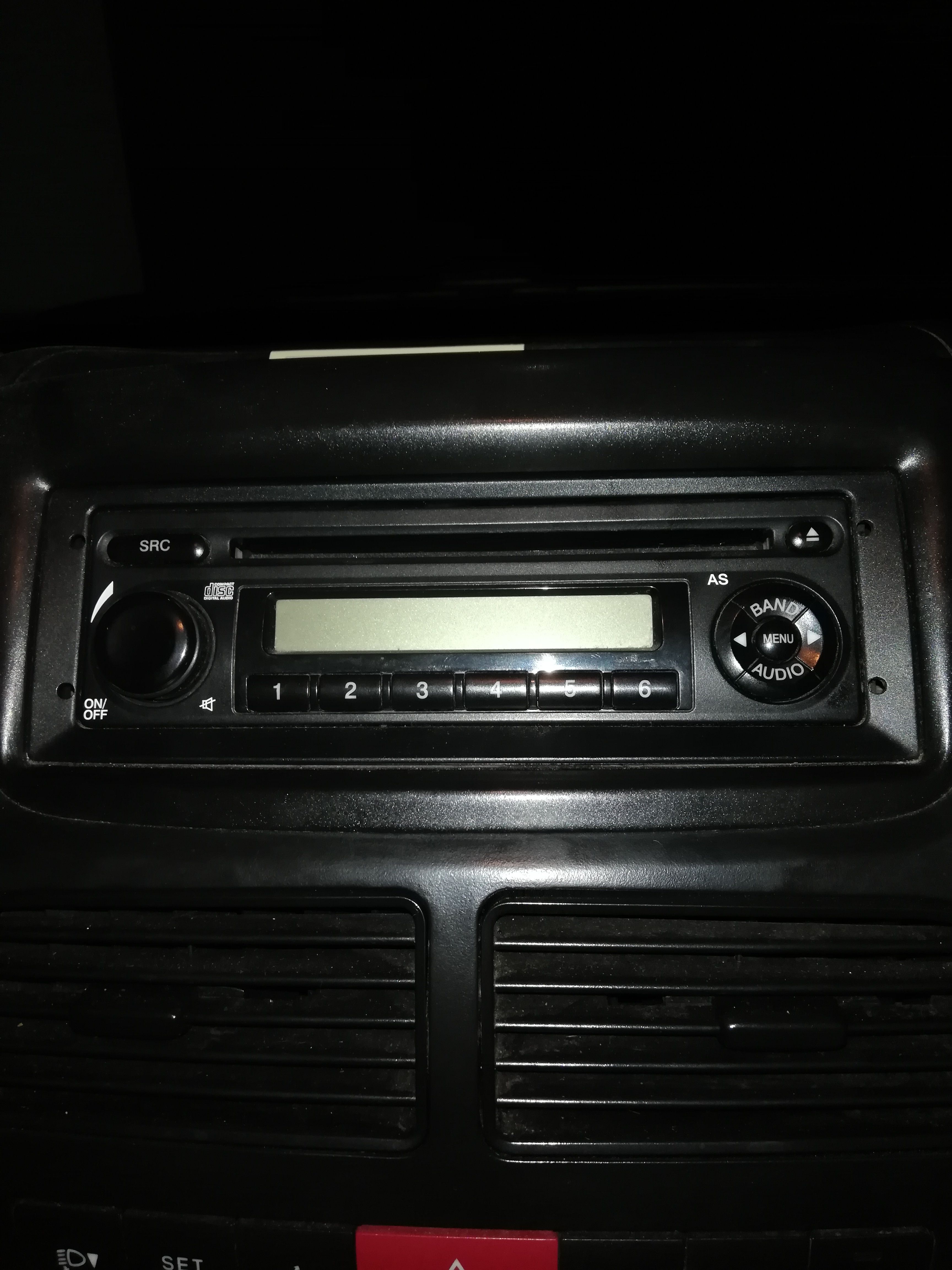

Merhaba arkadaşlar bende bir FM transmitter var fakat çok cızırtı yapıyor.
Bende bir çözüm buldum doblonun teybini çıkarıp anten kablosunu sökcektim fakat teyp bir türlü çıkmıyor. Teybi nasıl çıkarabilirim?IMG_20191231_205624.jpgIMG_20191231_205624.jpg
10.865
Teybin üzerindeki deliklere giren aparat ile sökülüyor.

2 tane 2mm tek damar kablo yapın, 20cm ve onu U şekline getirin .. alin size aparat..deliklere bastirip sokun ve sökün.. çit çit gibi bis var kurtulunca çekin teybi güzelce..

Teyibin üzerinde 4 adet delik var ona girecek kalınlıkta 4 tane 15 cm yeter tel v.s gerekli onları deliklere sokuyoruz ondan sonra telleri aracın kapı tarafına doğru iterken teyibi geri çekiyoruz.
Tellerin görevi saga sola açtığınızda tırnakları açıyor ve teyp söküldü.
ben denedim ama çıkmıyor heralde çerçevesinde teyp ayrı
Çıkar çıkar, kapı yönlerine doğru çentik var hafif sağa sola oynatıp tiklatirin çıkar.. bir iki kere çıkınca kolaylaşıyor iyicez
