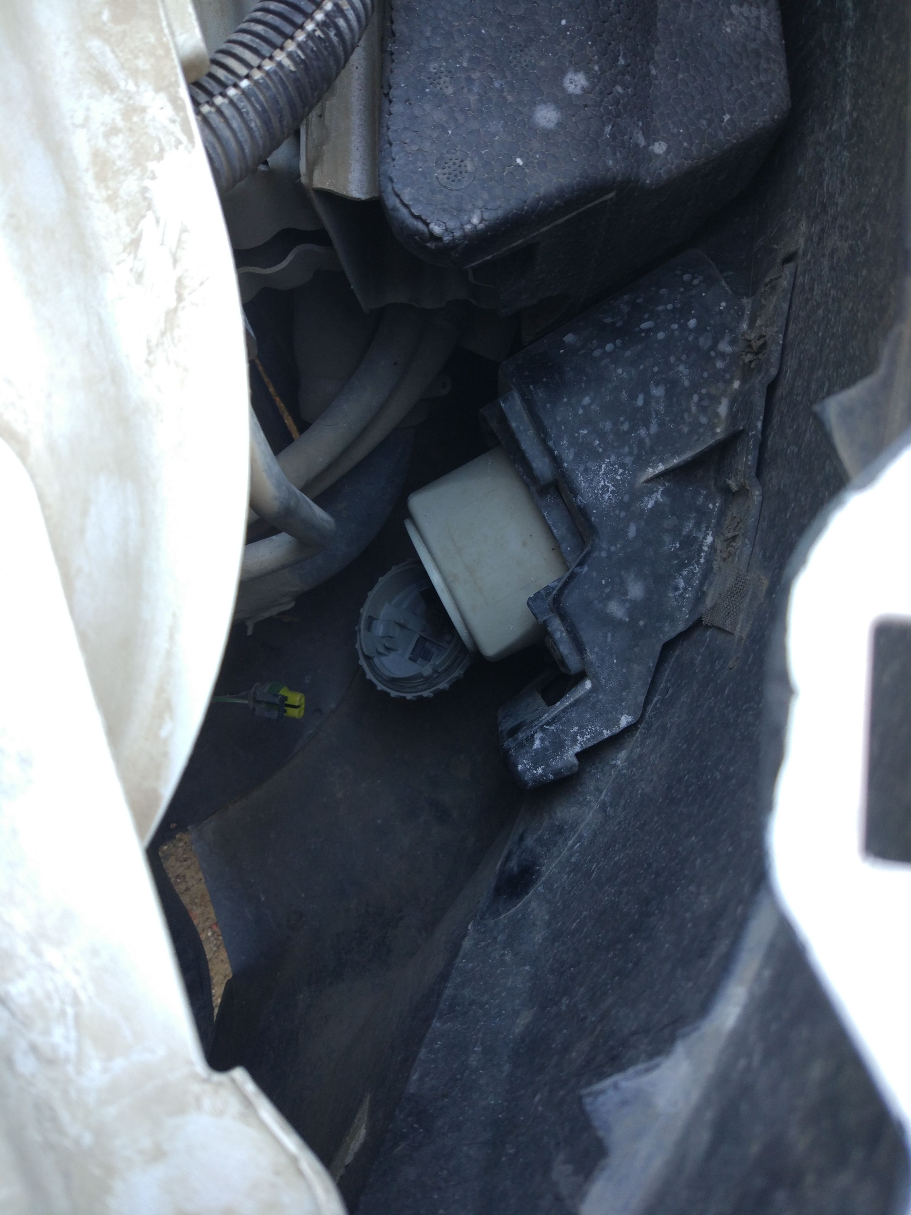

acaba sis farının ampullerinin değişimi için tapmon sökümü şartmı yoksa davlumbazlardan ulaşabilrmiyiz ?Ayrıca davlumbazın içinde iki tarafta da tamponun uç kısmını tutan somun vida var onları da sökmeyi unutmayın.
Biraz zor oluyor ama alt karter korumasını sökerek alttan ulaşabilirsin. Aracın ön tarafı boşta kalacak eğimli bir yer olursa daha kolay olur.acaba sis farının ampullerinin değişimi için tapmon sökümü şartmı yoksa davlumbazlardan ulaşabilrmiyiz ?
Davlumbazlardan taktım ben ve 2.5 saatimi aldı sağ taraf biraz iyi fakat sol taraf çok sıkışık baya zorluyor ve led ampul takacaksınız arkası açık kalıyor bilginizeacaba sis farının ampullerinin değişimi için tapmon sökümü şartmı yoksa davlumbazlardan ulaşabilrmiyiz ?

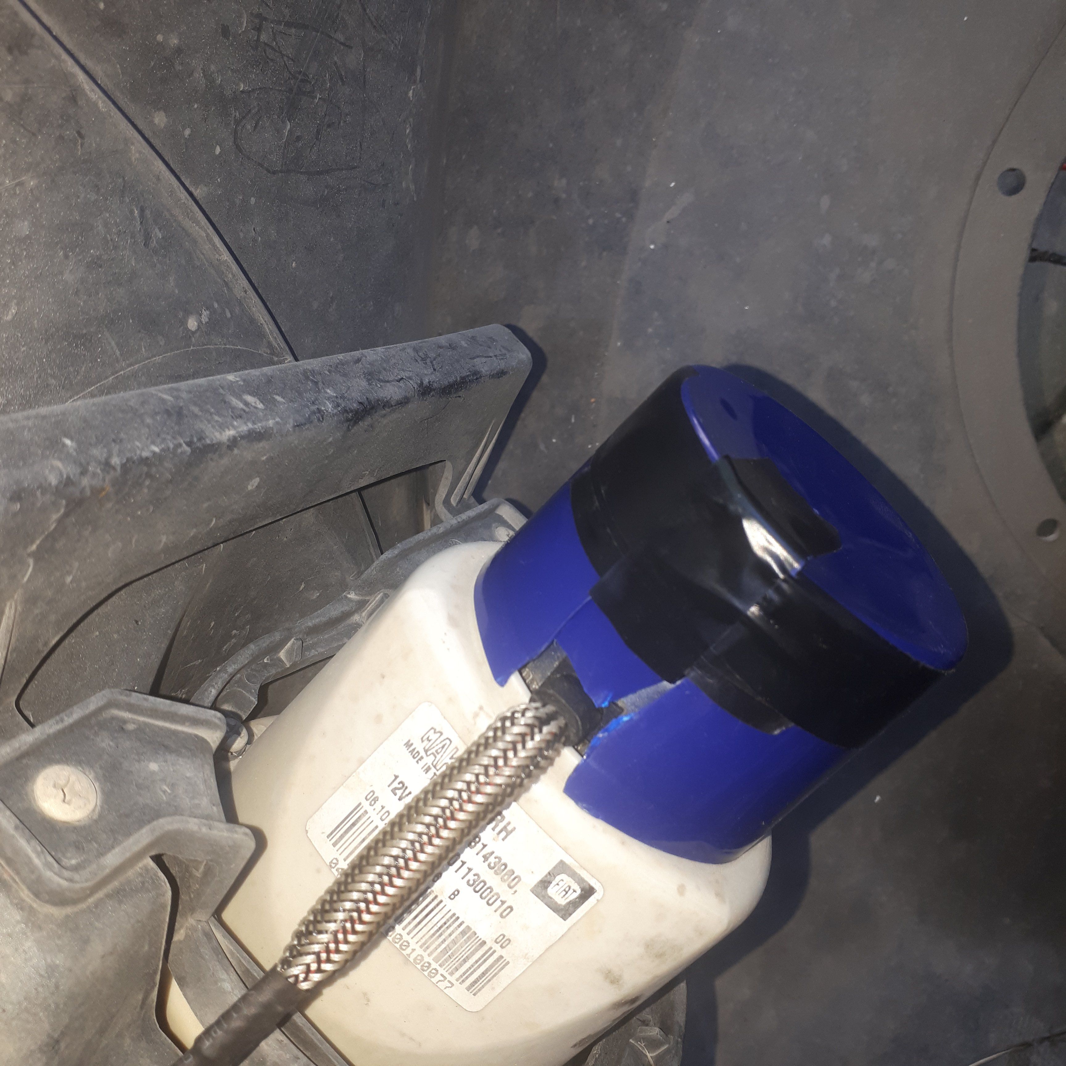

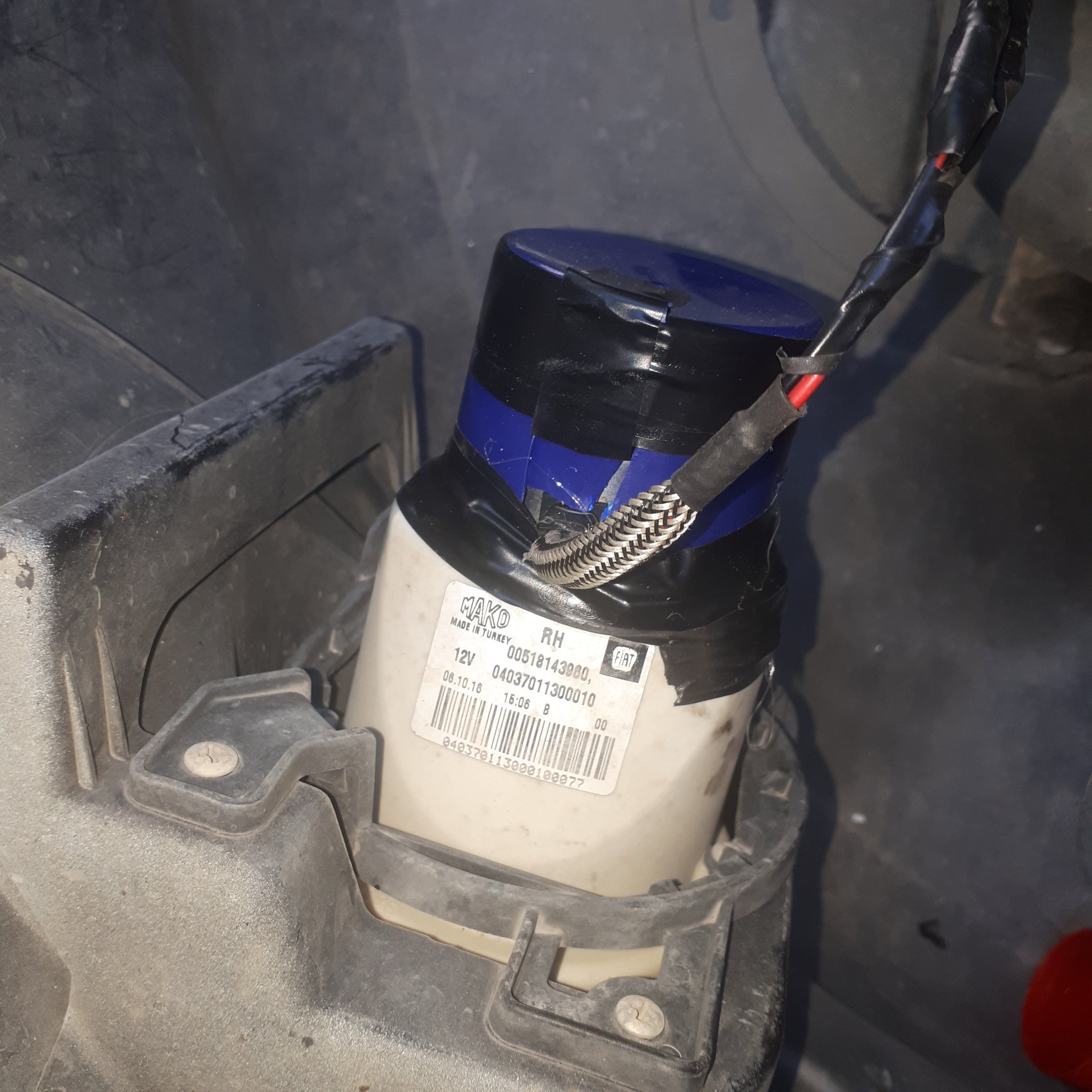

Benimde niyetim ilk başta uzunlardaki LED farları takmakti. Sprey boya kapakları bile hazırdı ?Eki Görüntüle 35837Eki Görüntüle 35838Eki Görüntüle 35840Eki Görüntüle 35841

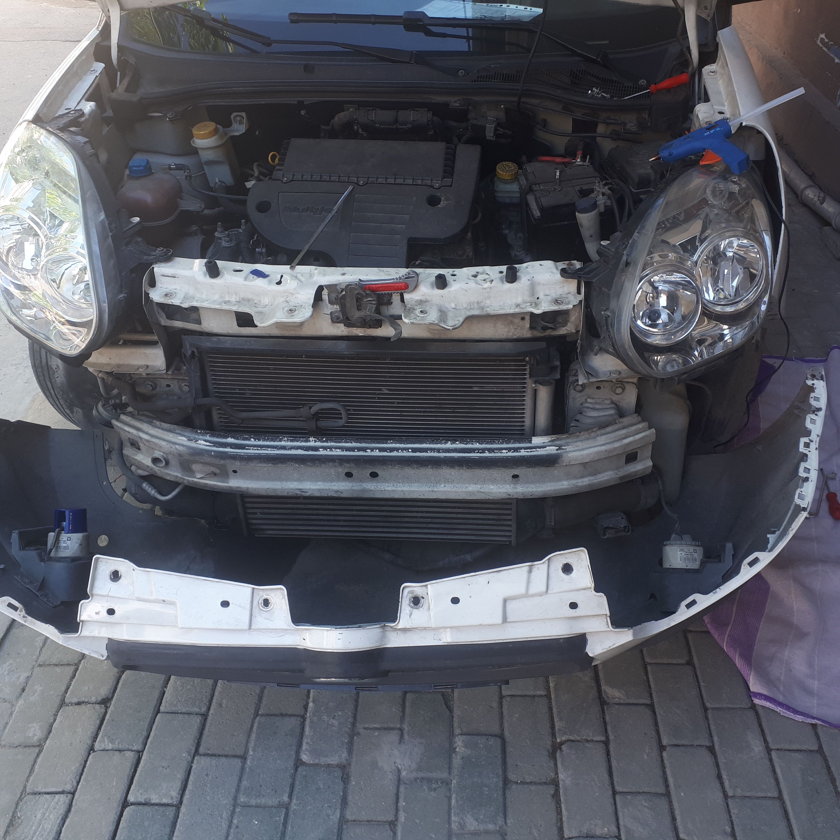

Bugün bende ön tanpon söktüm sislere zenon fark taktim sağlıklı olması icin ön tanpon sokmekde fayda var far kapakları oturuyor bende sipreyil kapakları taktim önce silikonla yapistirdim ardından siyah bant cektim guzel oldu
Not: sağda ve solda 3+3 vida var 10 numara anahtar;4 adet vidada kaput altında var 10 numara anahtar açılıyor . Lastik davlumbaz küçük vidalar var onlar basit zaten.

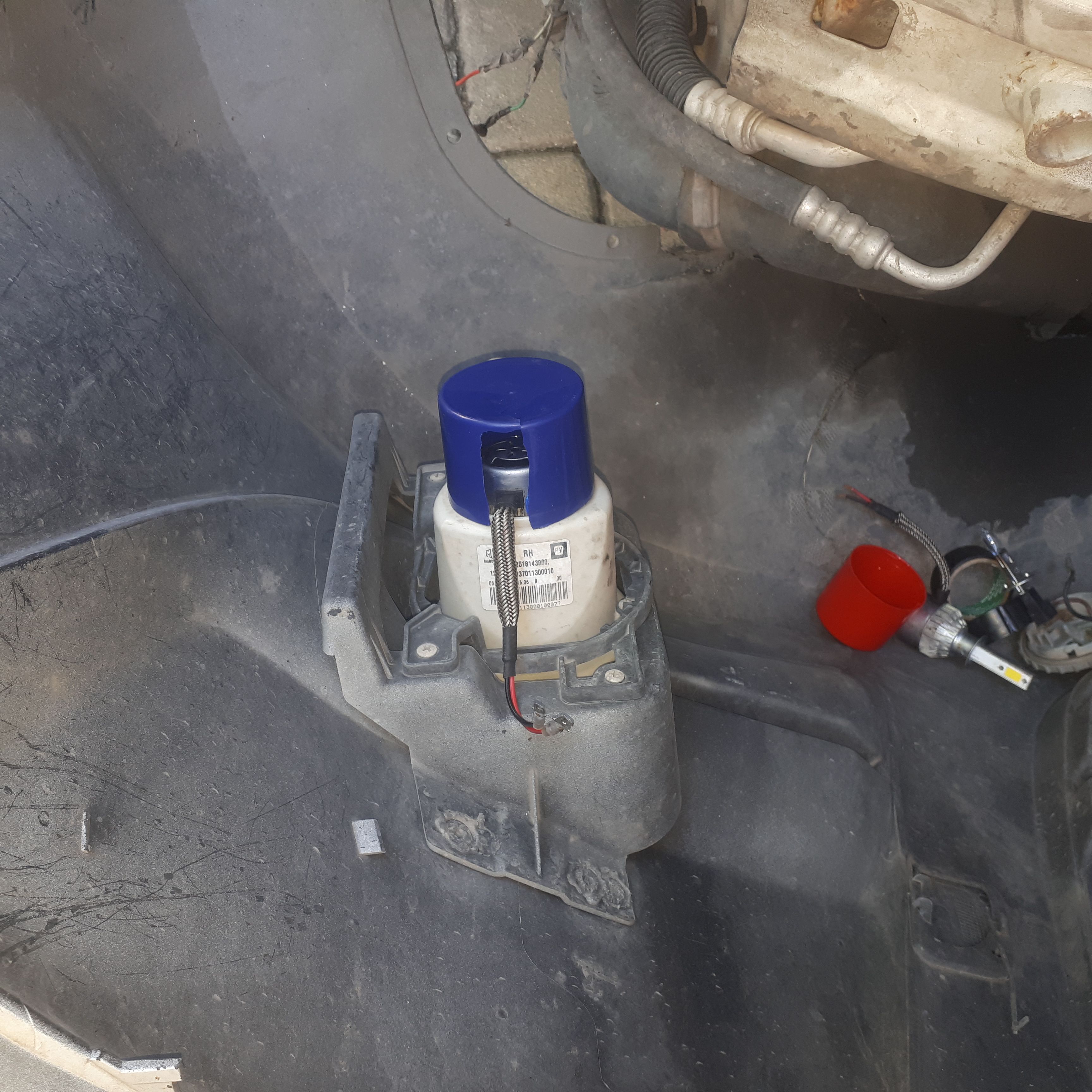

Sonra üşendim normal ampül ile değiştirip. Taktım tamponu. Artık başka bir güne kaldı ?Eki Görüntüle 35846
