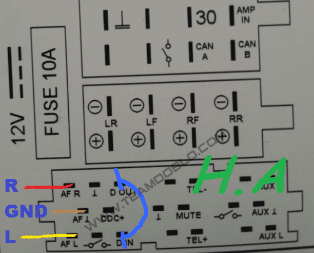

Rizeli92081 Saygın Üye Kayıt 17 Haziran 2015 Mesaj 258 Yaş 25 Adı Emre Renk Gri 15 Mayıs 2016 #1 Ekranda aux yazıyor biz buna aux bağlamak istiyoruz mümkünmü acaba biken varmı
mesut170 Onursal Yönetici Kayıt 24 Haziran 2014 Mesaj 3.013 Yaş 51 Adı Mesut UÇMAZ Kan Grubu 0 + Şehir Ankara Meslek Memur Modeli Araç Yılı 2007 Renk crono gri 16 Mayıs 2016 #2 @Rizeli92081 Oluyor ankarada halilcan Anaçoğlu var o yapıyor istersen adresine yollar.
mesut170 Onursal Yönetici Kayıt 24 Haziran 2014 Mesaj 3.013 Yaş 51 Adı Mesut UÇMAZ Kan Grubu 0 + Şehir Ankara Meslek Memur Modeli Araç Yılı 2007 Renk crono gri 16 Mayıs 2016 #3 Anlatımın olduğu paylaşımı güncelledim oradanda takip edebilirsiniz
Rizeli92081 Saygın Üye Kayıt 17 Haziran 2015 Mesaj 258 Yaş 25 Adı Emre Renk Gri 20 Mayıs 2016 #4 @mesut170 Abi o d3 ben d2 diyorum 🙂
mesut170 Onursal Yönetici Kayıt 24 Haziran 2014 Mesaj 3.013 Yaş 51 Adı Mesut UÇMAZ Kan Grubu 0 + Şehir Ankara Meslek Memur Modeli Araç Yılı 2007 Renk crono gri 21 Mayıs 2016 #5 @Rizeli92081 Facebook tan halilcan Anaçoğlu ile irtibata geç o zaman sana yardımcı olur
halilcan06 Daimi Üye Doblo Kayıt 14 Şubat 2015 Mesaj 149 Yaş 29 Adı Halilcan Kan Grubu AB RH + Şehir Ankara Meslek Odyometrist/BCT Teknisyeni/AUX cu Aracınız Doblo Modeli Premio Motor 1.6 Multijet Araç Yılı 2011 Renk Çöl Grisi 22 Mayıs 2016 #6 Soyle 2 şema var kablo hazirlayip 2sinide deneyin biri mutlaka ses verir Dosyalar 4216-1444396311-86c5a7efdfbbcd4b6df8430a77e9f0c2.png 68,9 KB · Okunma: 56 2015-10-07 23.19.21.png 205,3 KB · Okunma: 45
