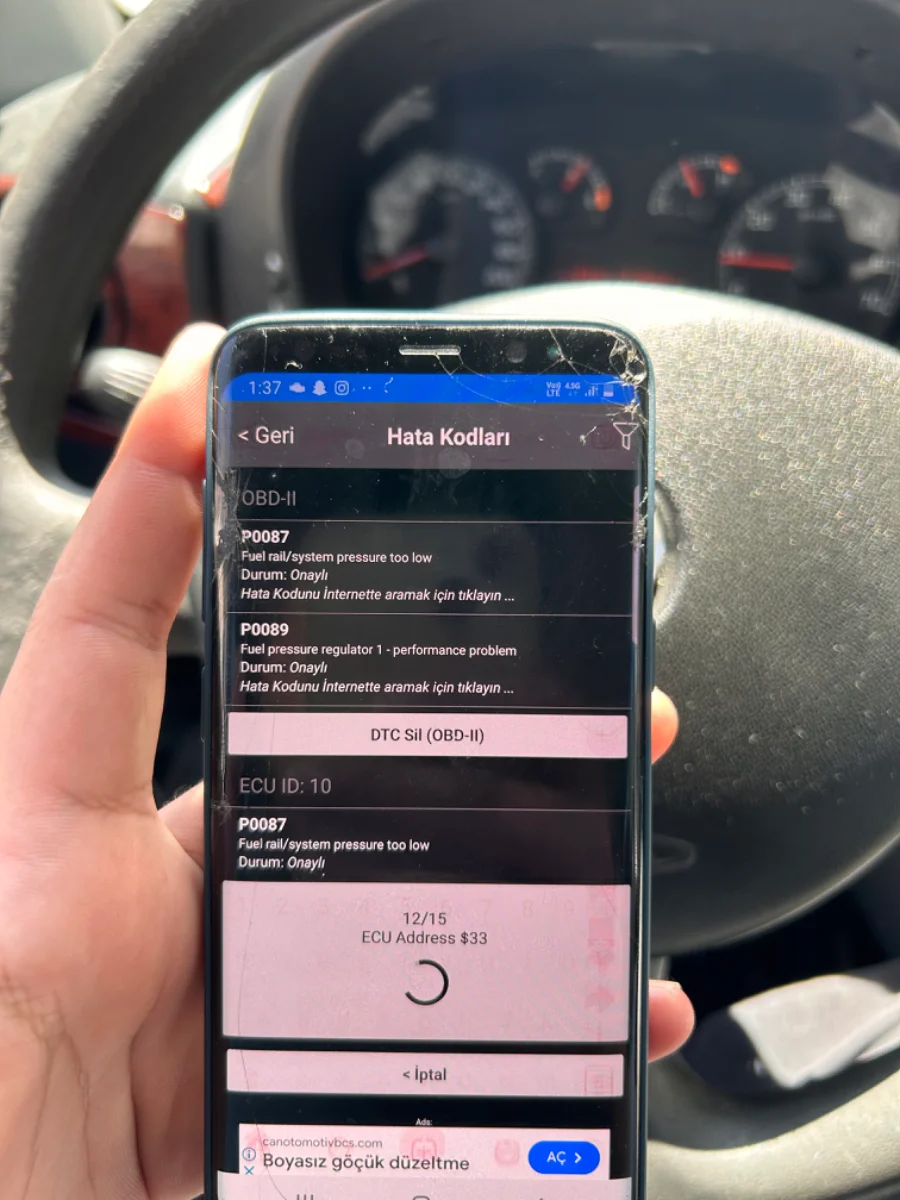

Yazılımdan da iptal ettirdim. Geçtiğimiz günlerdede bir obd cihazı sipariş ettim sabah geldi denedim. Verdiği arızalarda bunlar
    93,9 KB · Okunma: 58
Regülatör vermiş ama regülatör o şekilde korumaya almaz stop eder çalışmaz turbo intercooler hortumlarına bakın tamponun altında
Aslında araç arızayı çok açık söylüyor fuel rail pressure too low diyor. Mazot hattında basınç yetersiz. 2. Yazan da basınç düşüklüğünden olabilir, mazot pompası değişmesine gerek yok iç tamir takımı değişiyor onların
