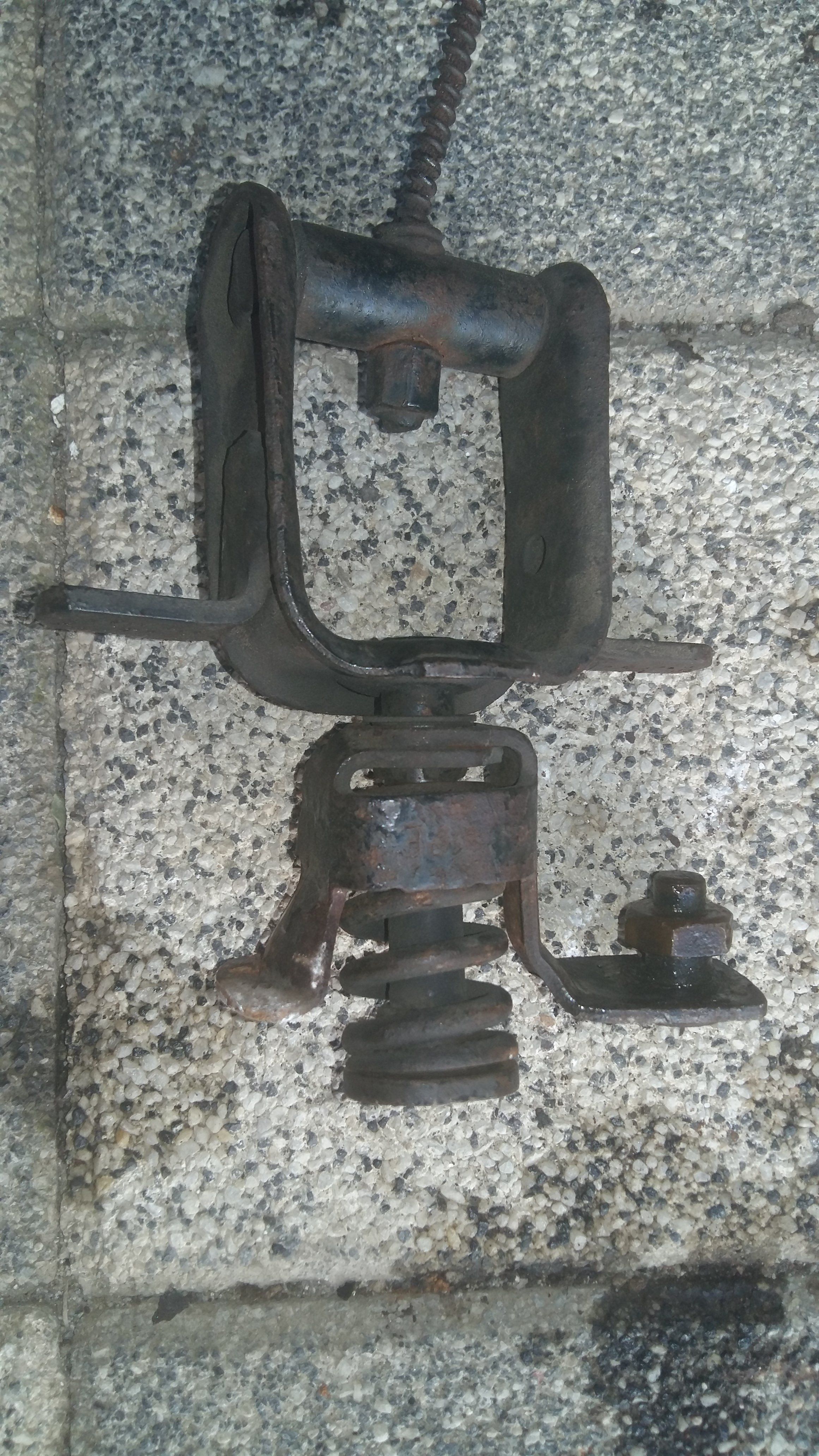

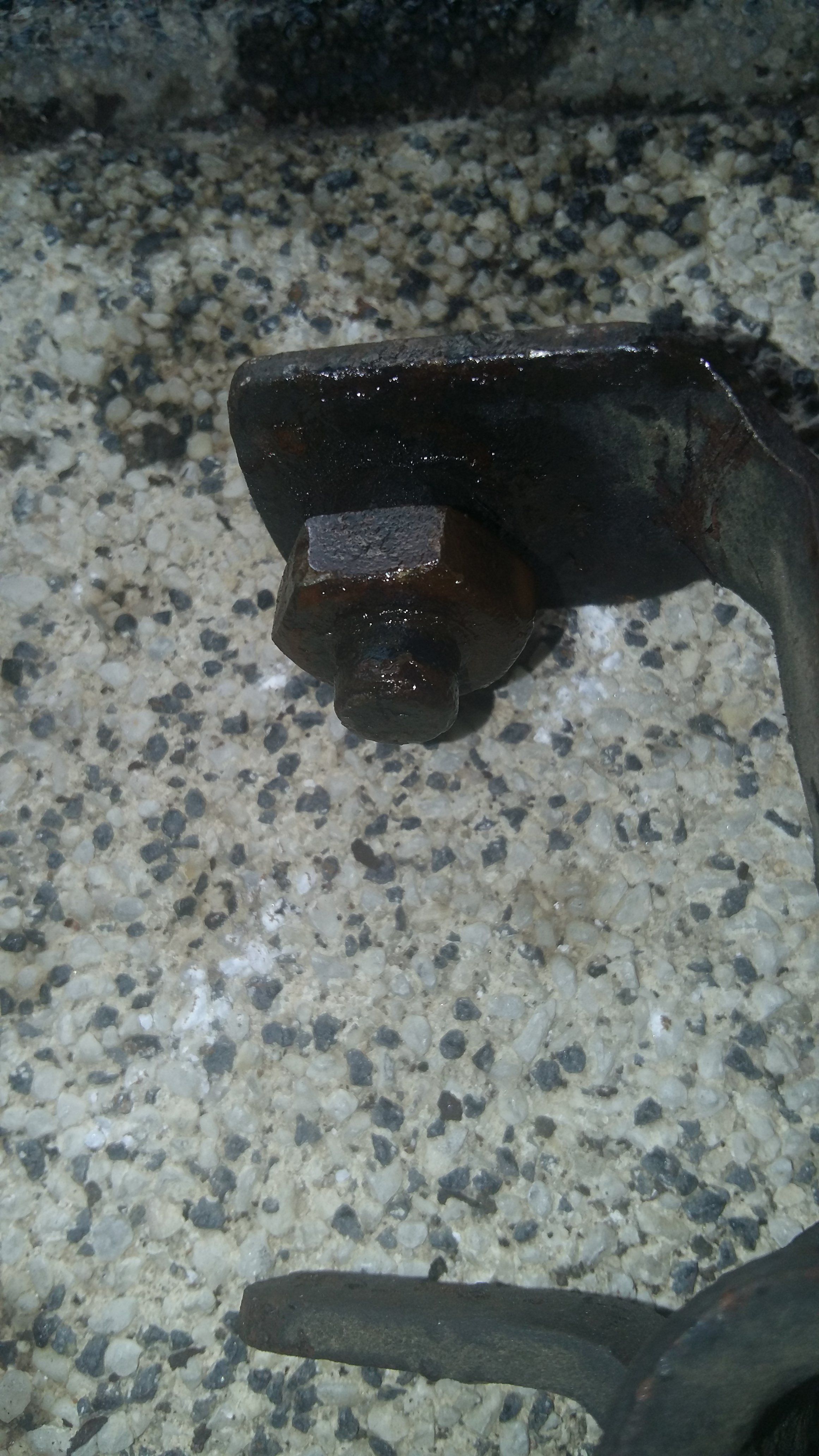

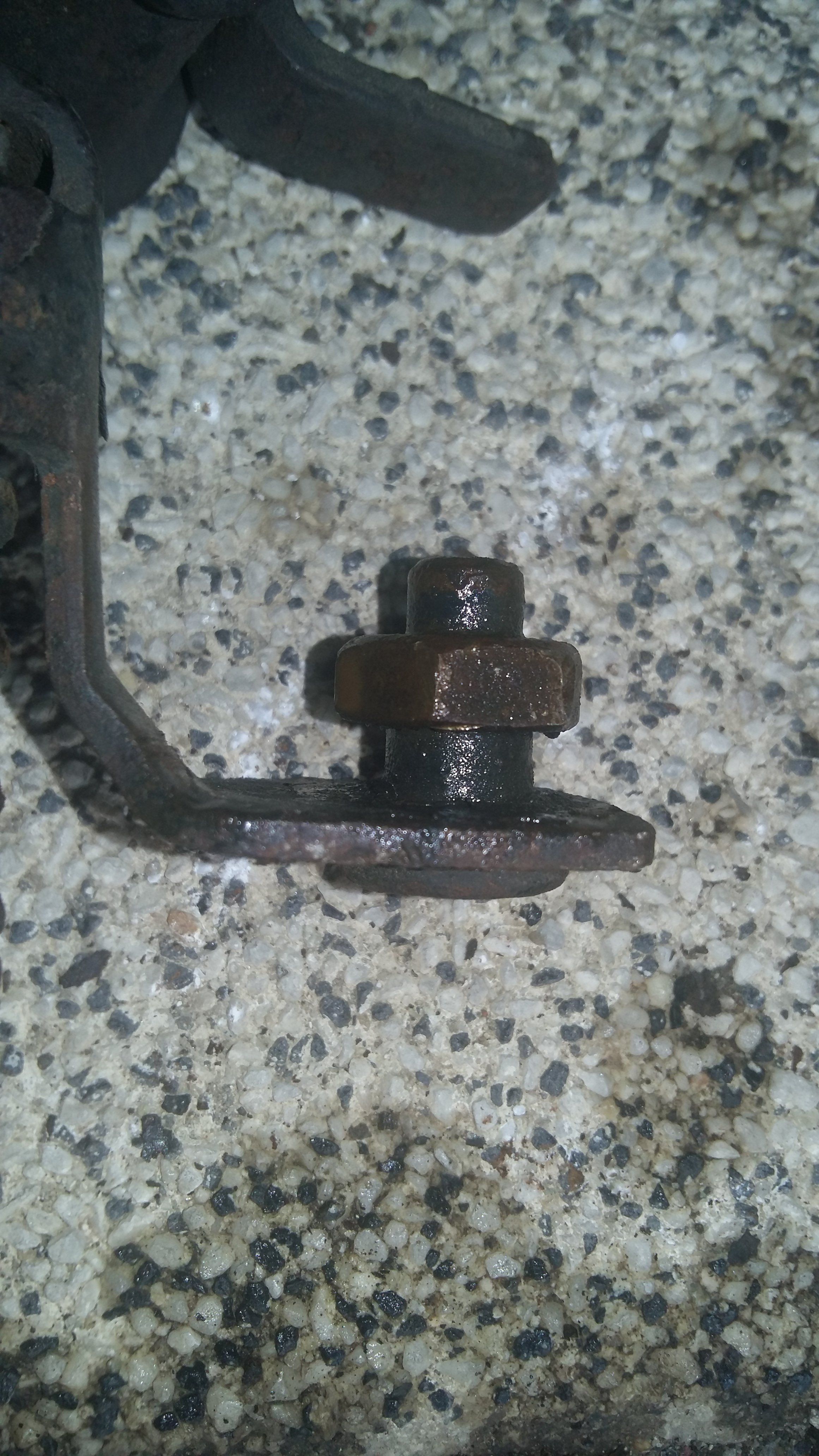

Selamlar, fotoğraftaki stepne mekanizmasına stepneyi yerleştirip sıktığımda lastik yukarı rahat bir şekilde kalkıyor fakat sabit durmuyor sürekli sallanıyor. Jantın içine geçen vida-somun ikilisi kıpırdamıyor hiç. Somun çıkmıyor. WD40 ile defalarca kez yağlama yaptım. Arkadaşımda gördüğüm mekanizmada el ile çevirilerek çıkarılan veya sıkılarak jantı sabitleyen daha büyük bir somun var ama benimkinde bu var ve jantı mekanizmaya assam bile sağlam durmuyor. Bunun çözümü var mıdır?

Aynı konudan müzdaripim tamir ettirdim dışına saç alıştırdım yok yine aynı salmıyor diş atlıyor mekanizma sıfır alın diyorlar oda aynısını yapar ama

Aslında salması çok basit stepnenin ağırlığı yüzünden ilk hareketi veremiyorsunuz. Stepneyi indirmek için alttan destekleyip makarayı öyle salın kolayca iniyor. Öncesinde WD40 ile güzelce yağlarsanız kaymak gibi olur. Benim sıkıntım tam tersi, stepne rahatça kalkıyor ama sabit ve sıkı durmuyor sallanıyor.

Bi deniycem teşekkürler
