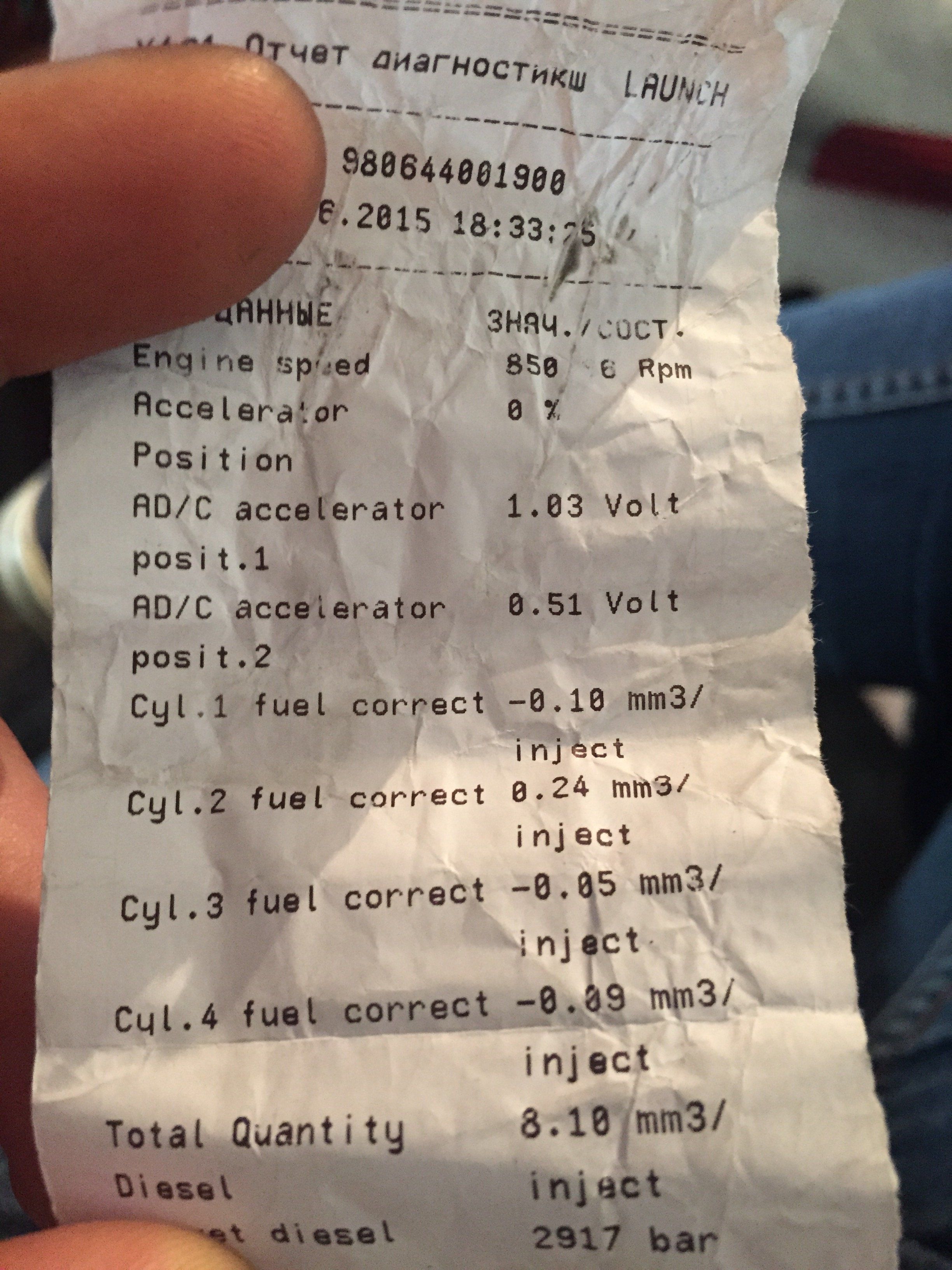

Maqdu Daimi Üye Kayıt 5 Haziran 2015 Mesaj 112 Yaş 34 Adı Kamranv Hashimov Modeli Renk Curuk Vishne 14 Haziran 2015 #1 Merhaba arkadashlar. Doblomo diagnostik yaptim. Bi sorun yox. Bi error cikmadi ama resime bakarsaniz cyl 1-2-3-4 farki farkli gosteriyir. Boyle olmasi normalmi. Nasil olmali?
Alirüzgar Onursal Üye Kayıt 26 Ocak 2015 Mesaj 799 Yaş 51 Adı Soncan Modeli Renk Beyaz 14 Haziran 2015 #2 Sanırım enjektörlerin yakıt püskürtme oranları sonuç normal gibi hepsinin aynı degeri vermesi imkansız sırayla pistonlara püskürtme yapması gerekli onun için farklı olur merak edecek bişey yok anlık verilerde bu normaldir
