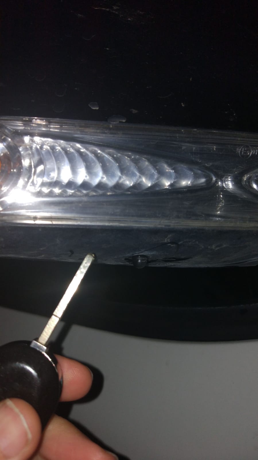

Yolcu tarafı sağ aynanın altındaki çıkıntı dış sıcaklık sensörü.IMG-20201019-WA0012.jpg

Kapının arasındaki kablo soketini sokup WD 40 la temizle.benimki 2008 Premio D2 sol aynada

Sol aynanın altında
Sol aynanın aldinda küçük bir çıkıntı olması lazım aynanın içini söküp o çıkıntı parcasina pas cokucu veya kontak sipreyle temizle bakalim
