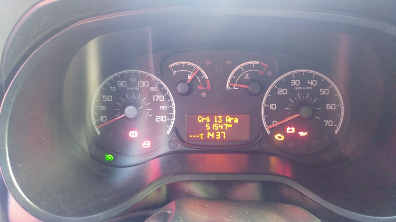

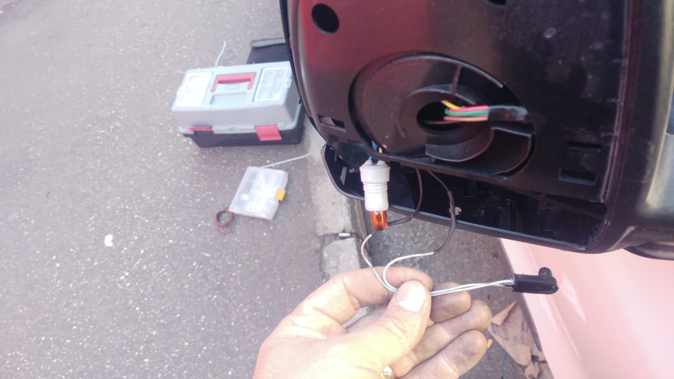

body beyinden dış hava sıcaklık göstergesi aktif ediliyor 10 tan fazla dobloda aktif ettim ama önemli olan sensör. normalde sensör yolcu tarafı ayna altında. sizdeki ayna altında sensör var mı bakmak lazım. sensör var ise kapı iç tesisatında eksik tesisat tamamlanmalı. yok ise orjinal gibi olsun isterseniz ayna değişmeli. veya müsait biyere dış hava sıcaklığını okuyabilecek bi yere sensör takmalı. ama açılıyor
